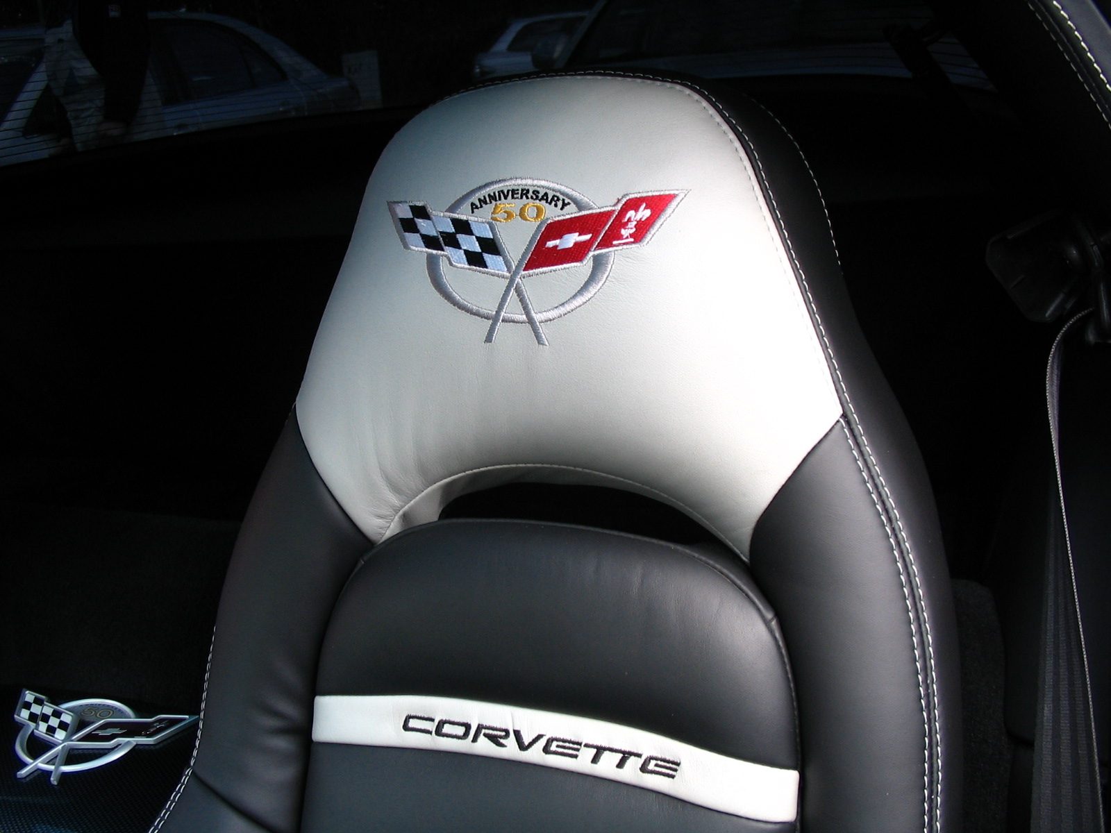

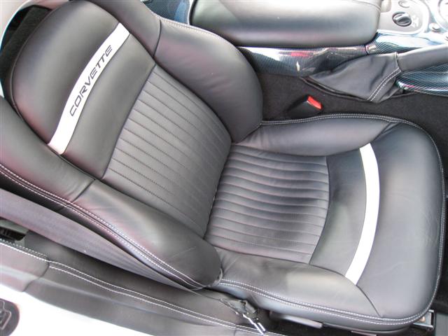

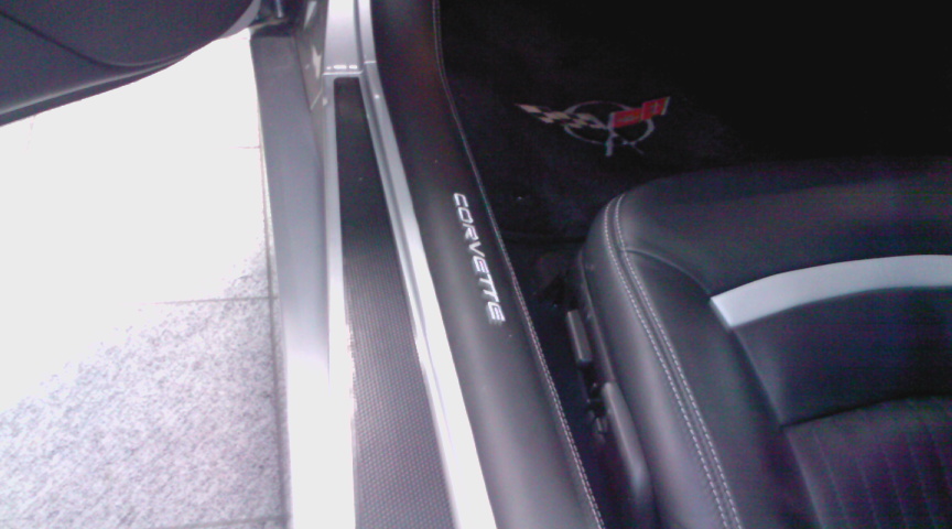

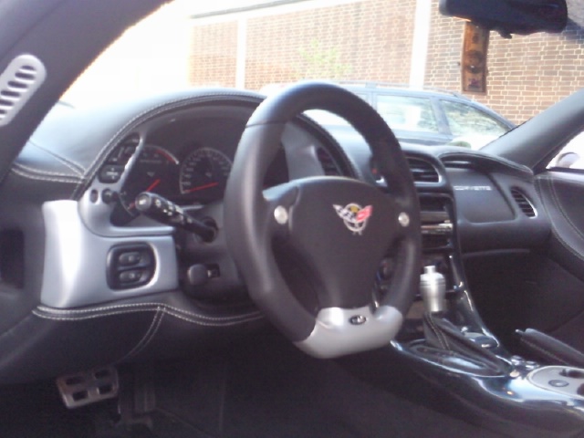

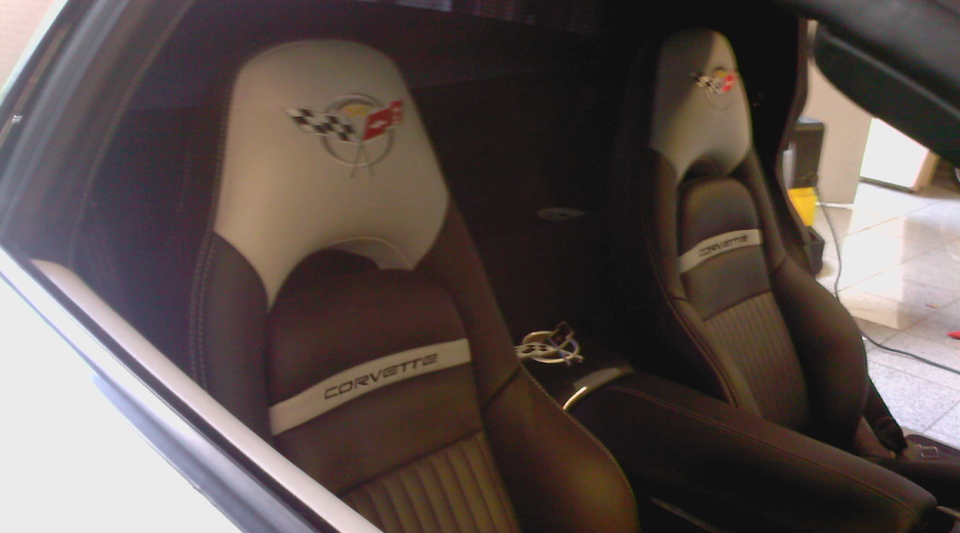

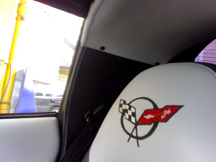

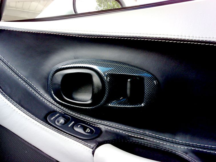

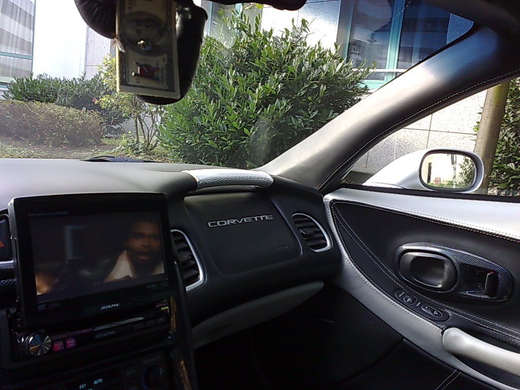

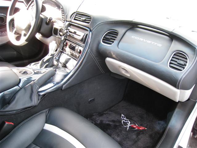

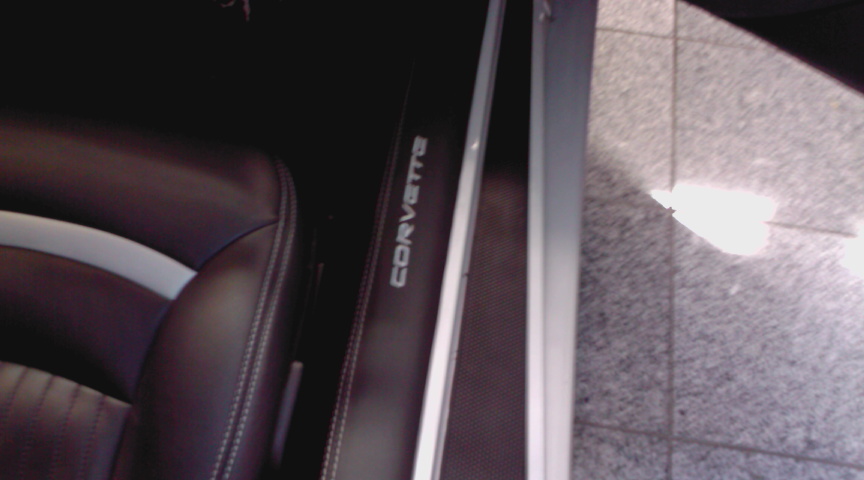

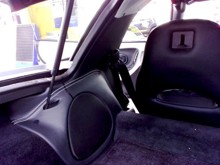

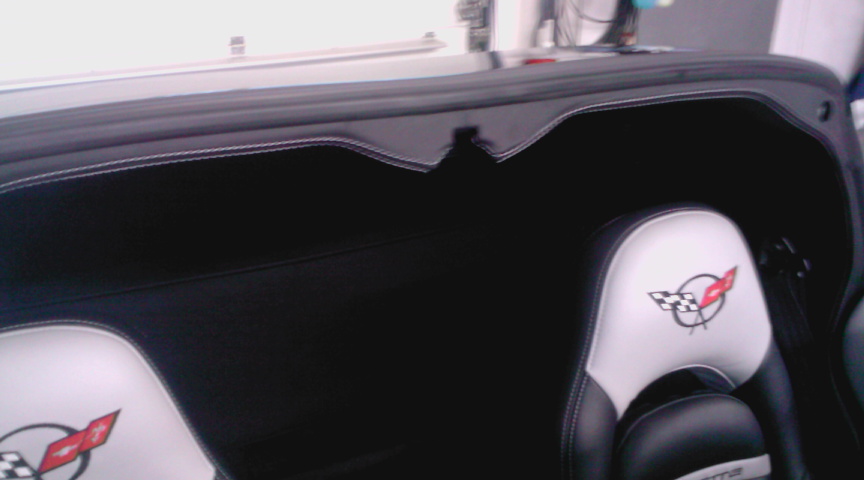

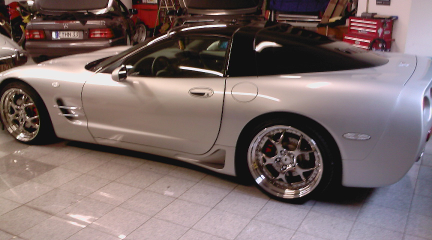

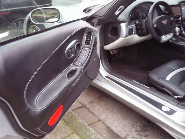

Beitragvon Badboy1306 » 07.02.14, 21:57
das war meine c5 habe damals alles bei molle machen lassen innenraum in leder [smilie=bb.gif]
Re: C5 Innenraum
Beitragvon Badboy1306 » 07.02.14, 22:01
hätte nur gerne das carbon von andreas damals gerne gehabt [smilie=bb.gif] [smilie=bb.gif] [smilie=bb.gif]

Beitragvon dersuchende » 07.02.14, 22:13
Und die sah top aus! [smilie=good.gif]

Beitragvon Romeomustdie11 » 07.02.14, 22:18
War und ist einer der schönsten C5 en ever [smilie=good.gif]

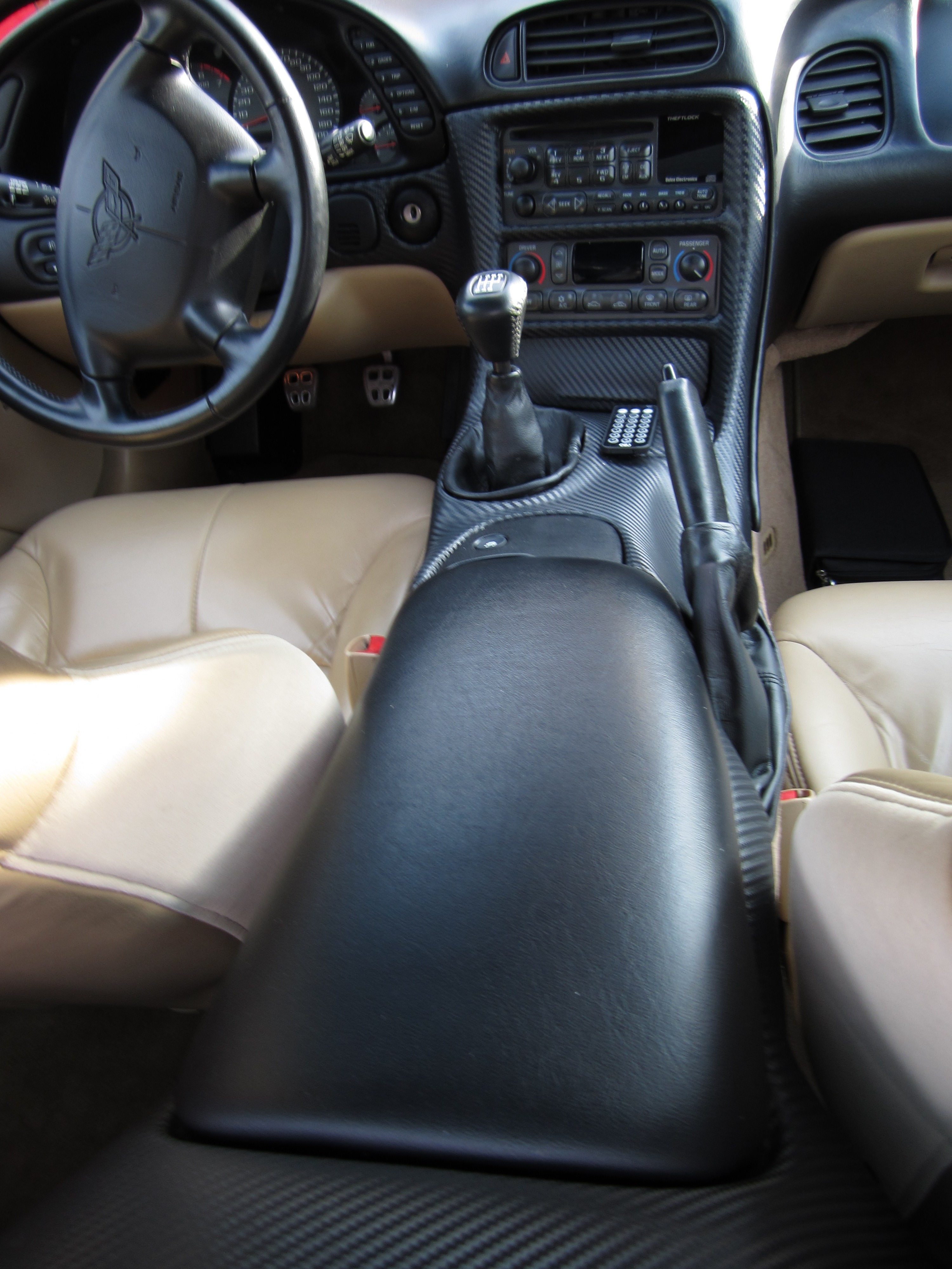

Beitragvon CrazyV8 » 16.02.14, 11:07
ich habe meine mittel konsole mit carbon folie bezogen das sah dann so aus

Beitragvon CrazyV8 » 16.02.14, 11:11
irgendwann bin ich dann auf die idee gekommen das teil mit klarlack zu lackiren [smilie=dash2.gif]
das sah dann irgendwie sch++++ aus deshalb habe ich die folie abgezogen, leider ist jetzt der primer noch auf dem teil und der will ums verecken nicht runter [smilie=censored.gif] [smilie=censored.gif]

Beitragvon Mr.Magicpaint » 16.02.14, 11:40
Den wirst du auch nicht ab bekommen, den auf der Konsole ist so eine Art Softlack und da sind die ganzen Lösungsmittel jetzt eingezogen, einzige Chance komplett abschleifen bis auf den Kunststoff, dann neu füllern, lackieren oder WTD oder wieder mit Folie bekleben...
