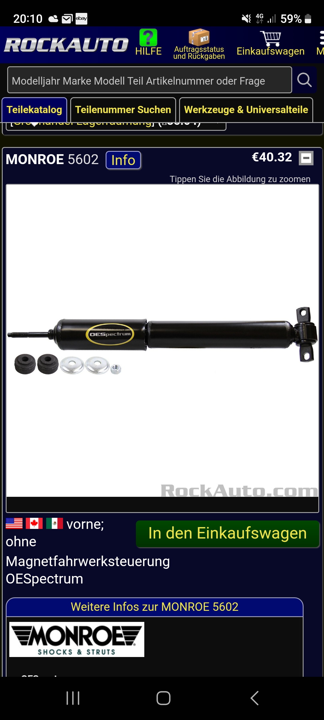

Bei Rockauto gibts nur ganze Stoßdämpfer. Und wenn nicht anders geht ist in der Abbildung der Richtige? Eine Frage:
Ich habe ein defektes Domlager. Habe ja Dämpfer einer C6Z06 verbaut.
Besteht die Möglichkeit die Domlager irgendwo einzeln zu kaufen?
Wenn ja, weiß einer wo?
Hruß Achim!

Die gibt es einzeln.
https://www.rockauto.com/de/tools/suspe ... hing,10885
Ich kenne nun nicht den Durchmesse des Tellers , musst Du messen .

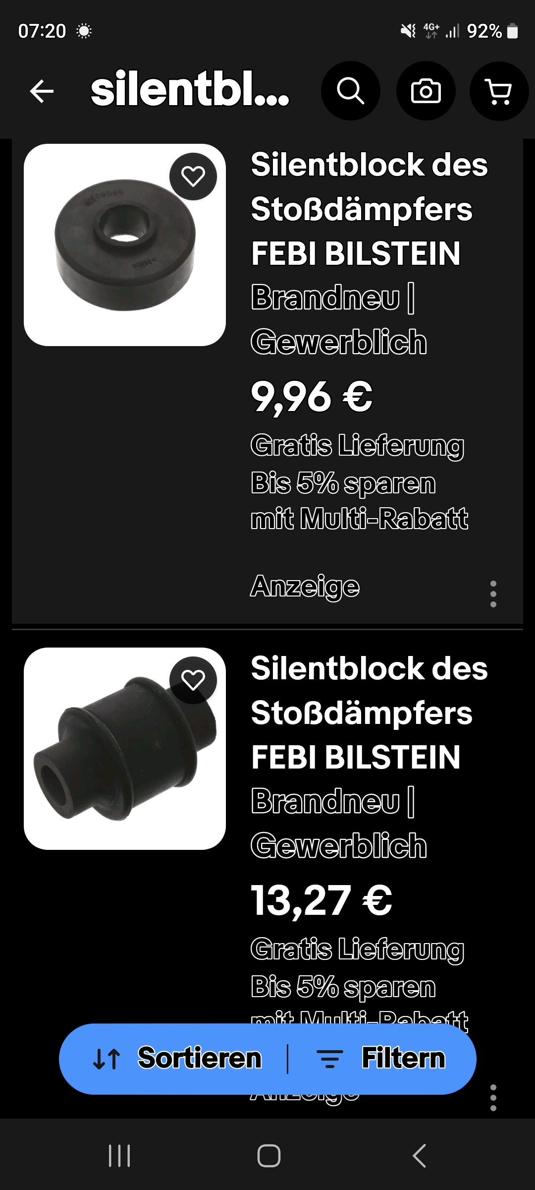

Bei Ebay hat es keine exakten Treffer angezeigt für Silentblock Bilstein Stoßdämpfer Corvette C6.
Nur diese beiden.
Nur diese beiden.

Sieht aber nicht so aus wie die aus deinem Link zu Rockauto.

War vorhin bei Stahlgruber. Die konnten mir leider nicht helfen.
Mechaniker hat einen Ausdendurchmesser von 46mm gemessen, innen 22mm. Hab ich bei Rockauto nicht gefunden.

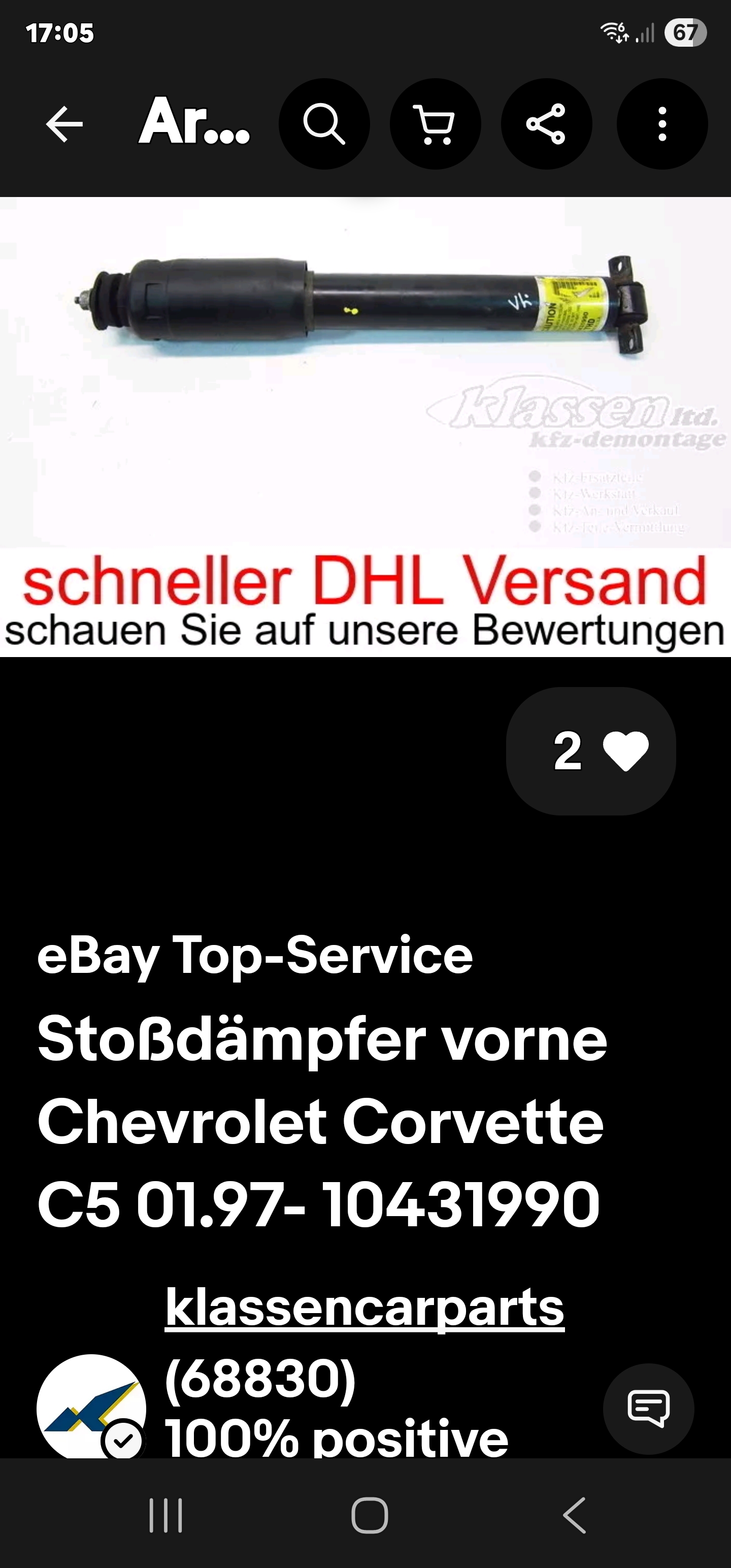

Achso, wußte ich nicht. Hab meine alten C5 Dämpfer leider entsorgt weil sie ja hinüber waren. Allso müßte ich notfalls schauen das ich alte C5 Dämpfer bei Ebay oder so kriege.
- Damon
- Beiträge: 928
Re: Domlager für C6Z06

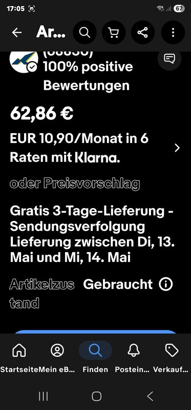

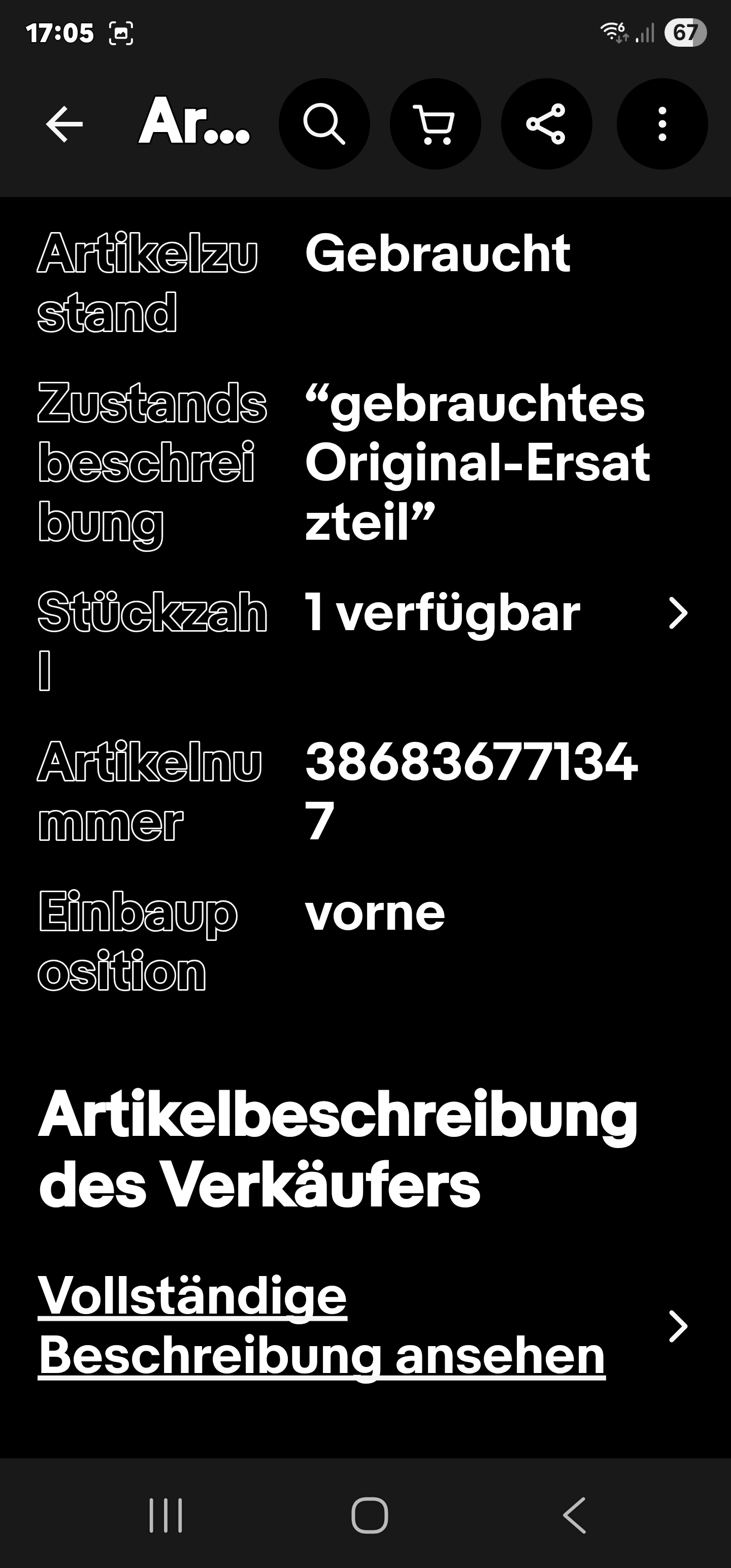

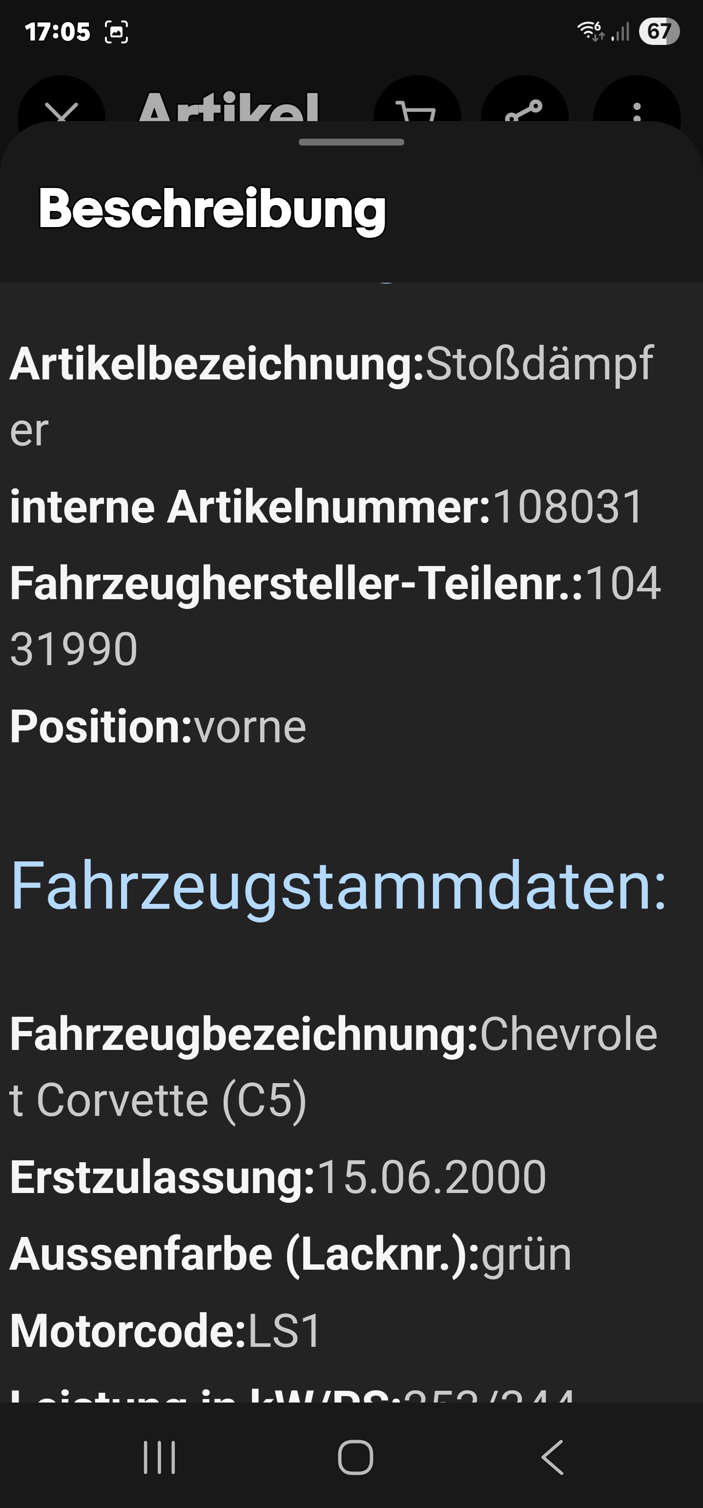

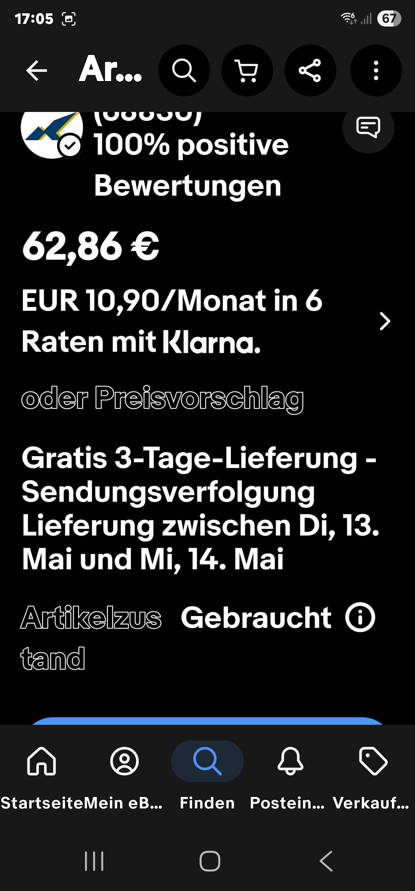

Sollte ich den nehmen?
Ist zwar teuer weil ich ja nur den Gummi brauche, aber hane ja eigentlich keine andere Wahl.
