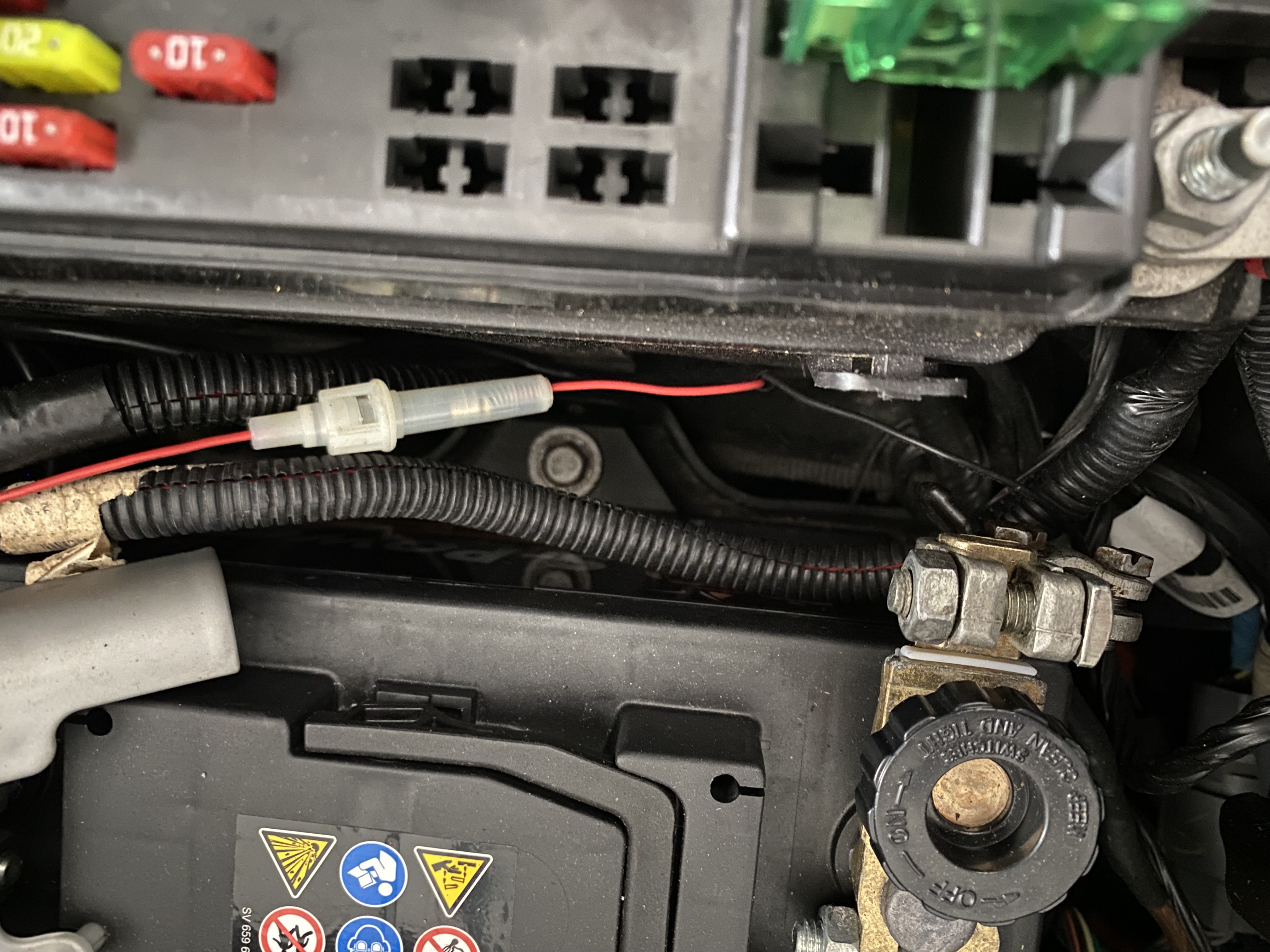

Hi André, danke dir. Meinst du den Schlawiner hier mittig? Hab ein Bild angehängt.

Hi Jonny, nein die Schraube wird nicht funktionieren, da sie nicht mit dem Rahmen verbunden ist.
Weiter Richtung Motor ist ein M6 Gewindebolzen als Massekontakt am Rahmen.
Direkt an die Batterie kannst du natürlich auch, wenn das bei dir geht.
Bei mir geht das aufgrund der Batterie- Schnellverschlüsse nicht...
