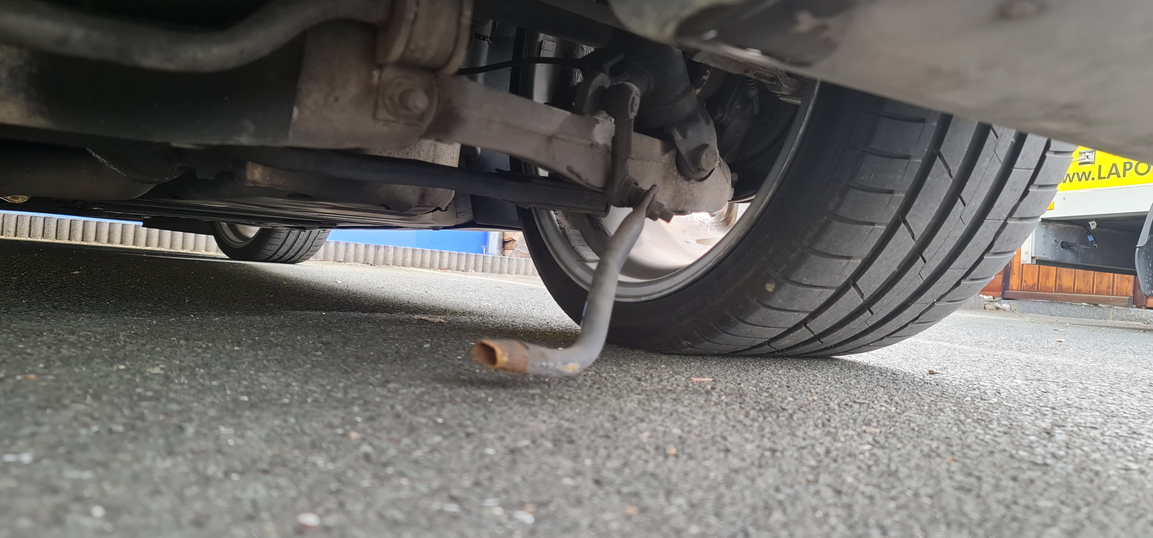

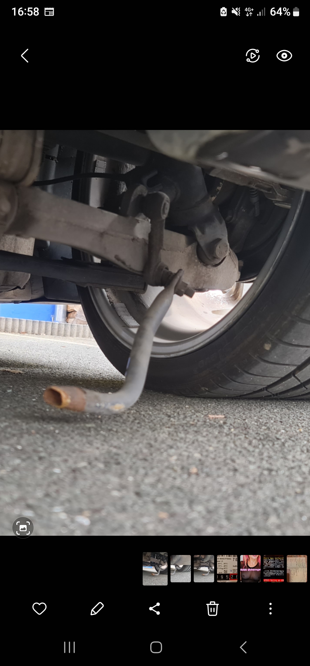

Hab gerade gemerkt das etwas am Boden schleift. Beim nachsehen hab ich das dann erblickt. Ist abgerostet.
Was für ein Teil ist das denn?
Querlenker?
- Damon
- Beiträge: 923
Re: Was für ein Teil ist da abgerostet?
Das ist der vordere Stabilisator.
Das ist bei dem Stabies ein Problem.
Da kommt Dreck (Sand) im Betrieb dazwischen. Das scheuert den Lack runter, Korrosion setzt ein.
Und dann wird der Stabi dort dünner. Und bricht irgend wann.
Als ich meine VA raus hatte war ich entsetzt, dass men Stabi auch dort verrrostet war.
Ich habe einen neunen und neue Stabibuchesen, neue Alu Endlinks eingebaut.
Nach dem ich alles zusammen gebaut habe, habe ich erst gemerkt, wie ausgeschlagen dass ganze schon war.
- Beiträge: 2149
In den Originalen Gummis ist so eine Art "Gleitvlies" zwischen Gummi und Stabi.
Aber irgendwann ist der Lack vom Stabi durchgeschliffen.
Dann rostet sich der Stabi im Gummi fest.
Ich schraub die Gummis immer wieder mal ab und schmiere etwas Silikonfett dazwischen.

und / oder die Elemente einige Jahre auf dem Buckel haben.
Wo kommst Du her? Wenn Du willst zeig ich das mal an einer C6 auf der Hebebühne.
Ralf
Auch das noch!
- Marvin
- Beiträge: 386
- Wohnort: Rüsselsheim
Hallo Ralf!
Komme aus Hof/Saale. Das ist NO Bayern fast an der Grenze zu Sachsen.
Und ich habe KEINE C6 sondern eine C5. Hab mir nur dieses Fahrwerk eingebaut da es enorm besser sein soll als das einer C5.
- Damon
- Beiträge: 923
C6 ist bis auf die hintere Feder baugleich mit der C5.
Nur etwas verbessere Komponenten...
Hallo Damon,
da Du eine C5 mit C6 Achsen hast kannst Du die Infos sowieso für die C6 1:1 übernehmen, aber auch so ist C5 und C6 an der Ecke sehr kompatibel.
Was soll am C6 Fahrwerk besser sein als an dem der C5?
Ralf
Ralf
