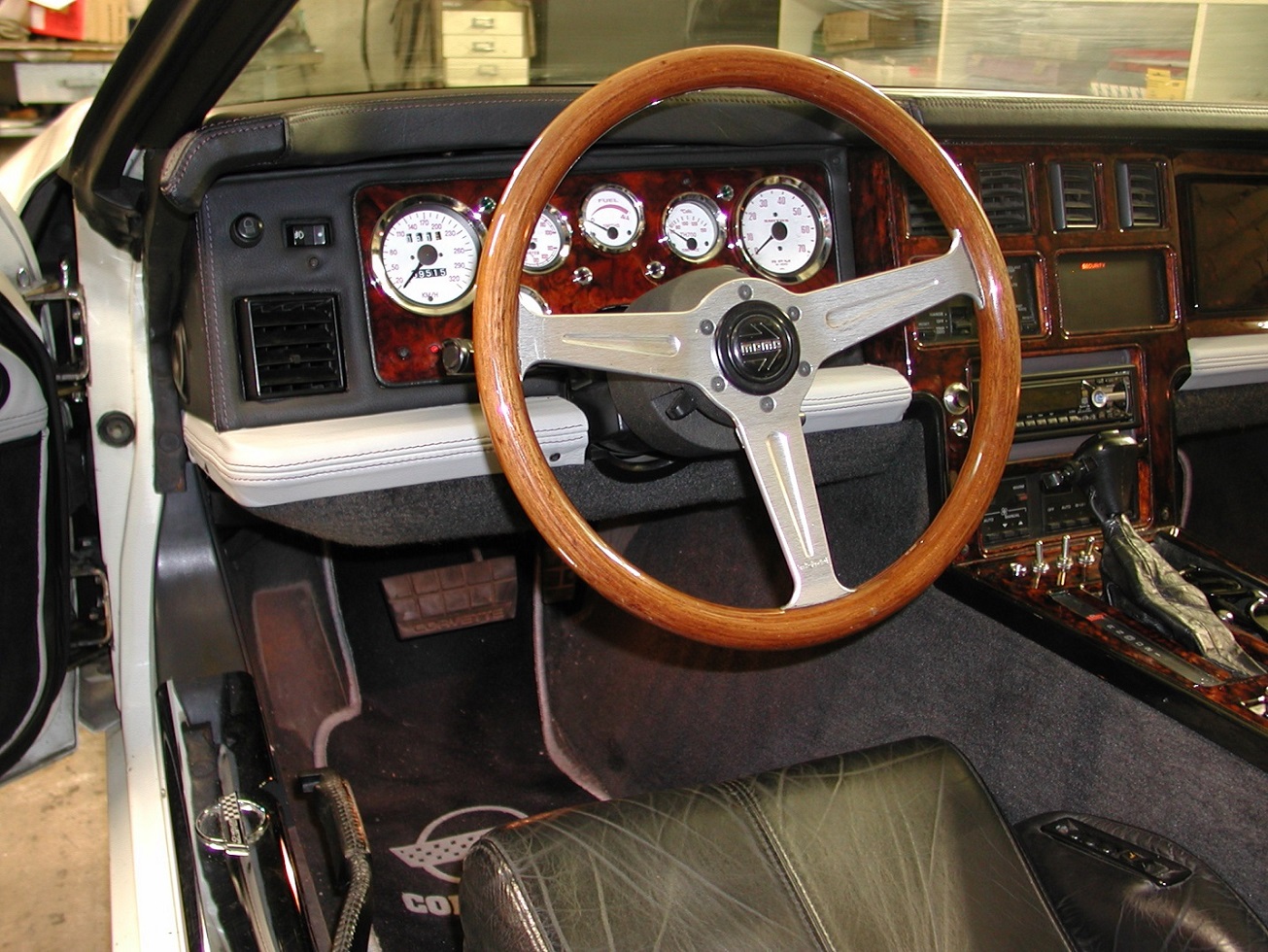

ich weiß jetzt nicht wie das im Einzelnen bei der C5 aussieht, aber ich habe mir damals bei meiner C4 das Armaturenbrett beziehen lassen, und zwar ohne dass irgendetwas vom Originalbezug entfernt wurde. Der Auftrag hinterher war minimal.
Respekt erstmal für die Traute das selber machen zu wollen, aber wenn du eh einkalkulierst, bei einem Mißerfolg ein neues Armaturenbrett zu besorgen, mach hin.
Habe leider kein detaillierteres Foto.

Hey Rainer,
das bestätigt mich schon mal in meiner Vermutung, wenn es bei deiner C4 auch so gemacht wurde!
Hätten die den Ausschnitt für den Scheibenentfroster bei mir nicht so riesig vorgeschnitten und
dann noch mit einem Lederlappen umnäht, hätte ich viel weniger Sorgen, dass es klappt.
Aber so wird es schon sehr tricky.
Sehr schöner und edler Innenraum bei deiner C4. [smilie=drinks.gif]
Hätte ich jetzt nicht auf anhieb als C4 erkannt.
Hast du die Instrumente selbst umgebaut ?
Da sieht ja schon Hammer aus !

Beitragvon speutz » 14.01.24, 11:32
Ja, habe ich damals selber gepimpt.
Ist nicht jedermanns Geschmack, aber wie ich schon mal erwähnte: "Orginalität ist für mich ein Schimpfwort". [smilie=biggrin.gif]

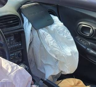

Allerdings wird der TÜV nicht einverstanden sein mit der Überklebung deines Airbags. Selbst wenn Du das gewissenhaft ausschneidest oder anschneidest, so benötigst Du ein Zertifikat, welches eine Belederung des Airbags zulässt. Ich kenne den ein oder anderen, dem es egal ist und es riskieren beim TÜV - könnte ja klappen [smilie=derisive.gif]
Aber eins ist klar, Dein Beifahrer wird es Dir danken im Fall eines Falles [smilie=dash2.gif]

Ne, der Airbag bleibt unberührt.
Der Beifahrerairbag ist bei der C5 anders als bei der C6.
Bei der C5 ist das Amaturenbrett vor dem Airbag ausgeschnitten.
Bin gerade dabei das Dashboard anzuschleifen, da sonst der Kleber nicht hält
Aber ich rechne schon zu 65 Prozent damit, dass letztendlich ein neues her muss [smilie=crazy.gif]

andree hat geschrieben:Ne, der Airbag bleibt unberührt.
Der Airbag ist doch ein Teil des ganzen. Du willst also nur oberhalb beledern? Das sieht meines Erachtens nach beschedeiden aus, wenn Du den Kasten aussparst. Oder belederst Du diesen Separat? Das sollte sicherer sein, als bei der C6, ist aber ebenso nicht zulässig. Wäre mir wahrscheinlich auch egal [smilie=biggrin.gif] [smilie=biggrin.gif] [smilie=biggrin.gif] [smilie=biggrin.gif] Ich bin gespannt! [smilie=good.gif]

Bei der C5 ist ein Loch im Armaturenbrett und der Airbag guckt sozusagen durch...
Ob es passabel aussieht, wenn der unbezogene Airbag aus dem mit Leder bezogenen Dashboard guckt, weiß ich auch noch nicht.
Aber beziehen will ich den Airbag jedenfalls nicht.

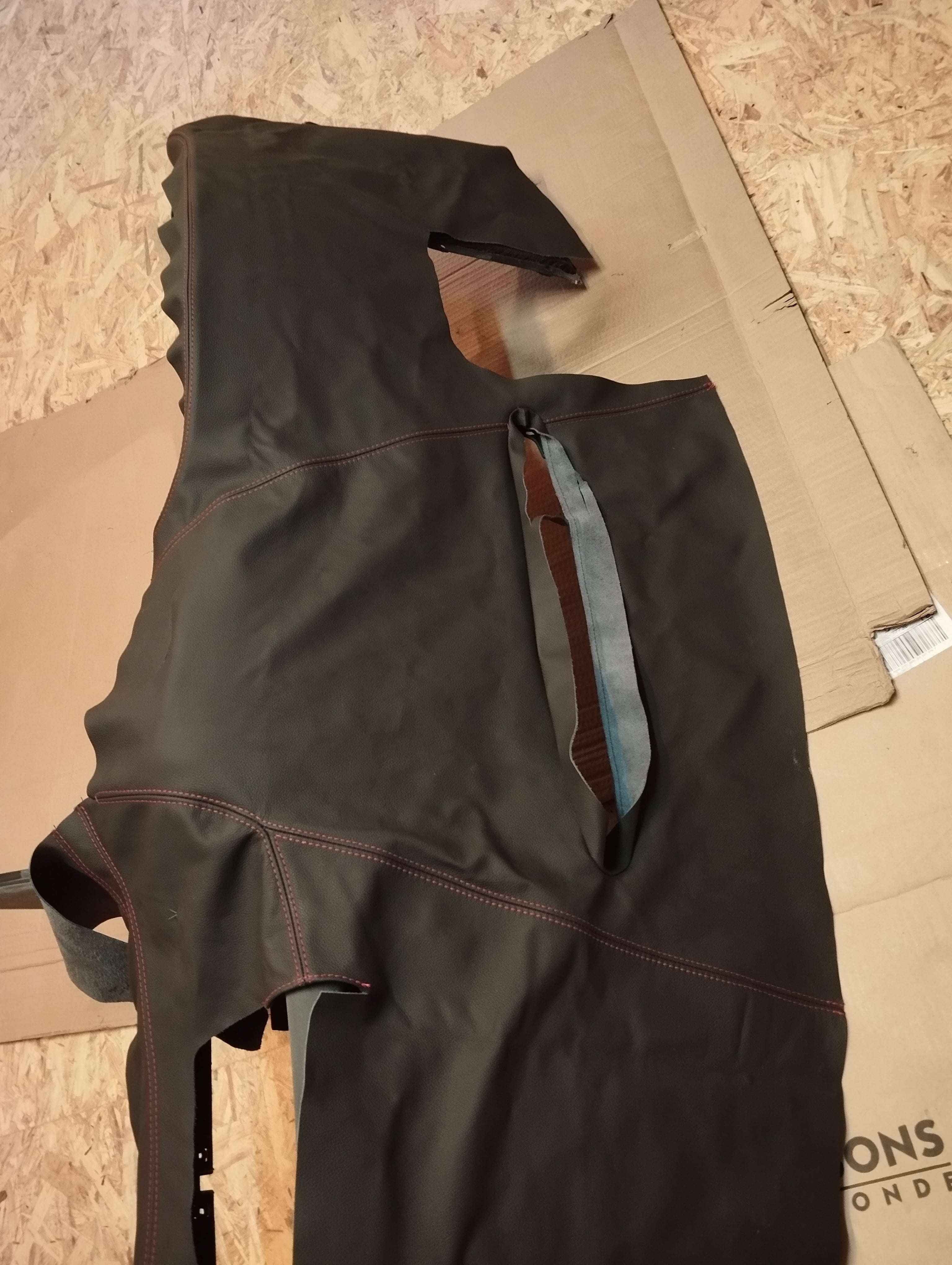

Hi Phillip, das große Problem ist halt die Passgenauigkeit des Leders.
Auf den ersten Blick zwar ganz ok. Aber zieht man es an einer Ecke richtig hin, dann passt es auf der anderen Seite überhaupt nicht mehr.
Dazu kommt dann noch dieser angenähte Lappen beim Scheibenentfrostergrill.
Das Ding könnte überflüssiger nicht sein und passt überhaupt nicht [smilie=dash3.gif]
Ein einfacher Schlitz hätte da gereicht.

Beitragvon andree » 01.02.24, 20:29
Rein theoretisch dürfte es nicht allzuviel ausmachen, der Airbag zu beziehen, wenn man sich ansieht wie er öffnet.
Andererseits hat die Klappe dann mehr Gewicht und wer weiß, wie sich das auswirken würde...
LS 7 powerd by CCRP Bild

Ich wusste nicht, daß es die Teile schon vorgefertigt gibt.Sieht nach ziemlicher Frickelarbeit aus. Ich beneide dich nicht. [smilie=cool.gif]
Die Airbagklappe darfst du theoreitsch wahrscheinlich natürlich nicht beziehen, da sicherheitsrelevant, aber was soll´s.
Der Airbag hat soviel Schmackes, dem ist das vermutlich völlig egal, ob er jetzt noch mal 100 Gramm zusätzlich bewegen muß.

Beitragvon andree » 02.02.24, 21:19
Ne, da beneide ich mich selbst nicht drum, aber ich habs ja nicht anders gewollt [smilie=laugh2.gif]
Bei eBay.uk gibts von jf-customs die vorgefertigten Lederteile für den gesamten C5 Innenraum.
Armlehne mit Konsole sowie Schalt- und Handbremssack hab ich schon von denen.
Das Leder und die Nähte sind wirklich Oberklasse, aber die Passgenauigkeit könnte wesentlich besser sein.
Aber das stelle ich mir auch sehr schwierig vor. Die fertigen sicher nach Schnittmuster.
Anders wie der Sattler, der es direkt ans Armaturenbrett anpasst.
