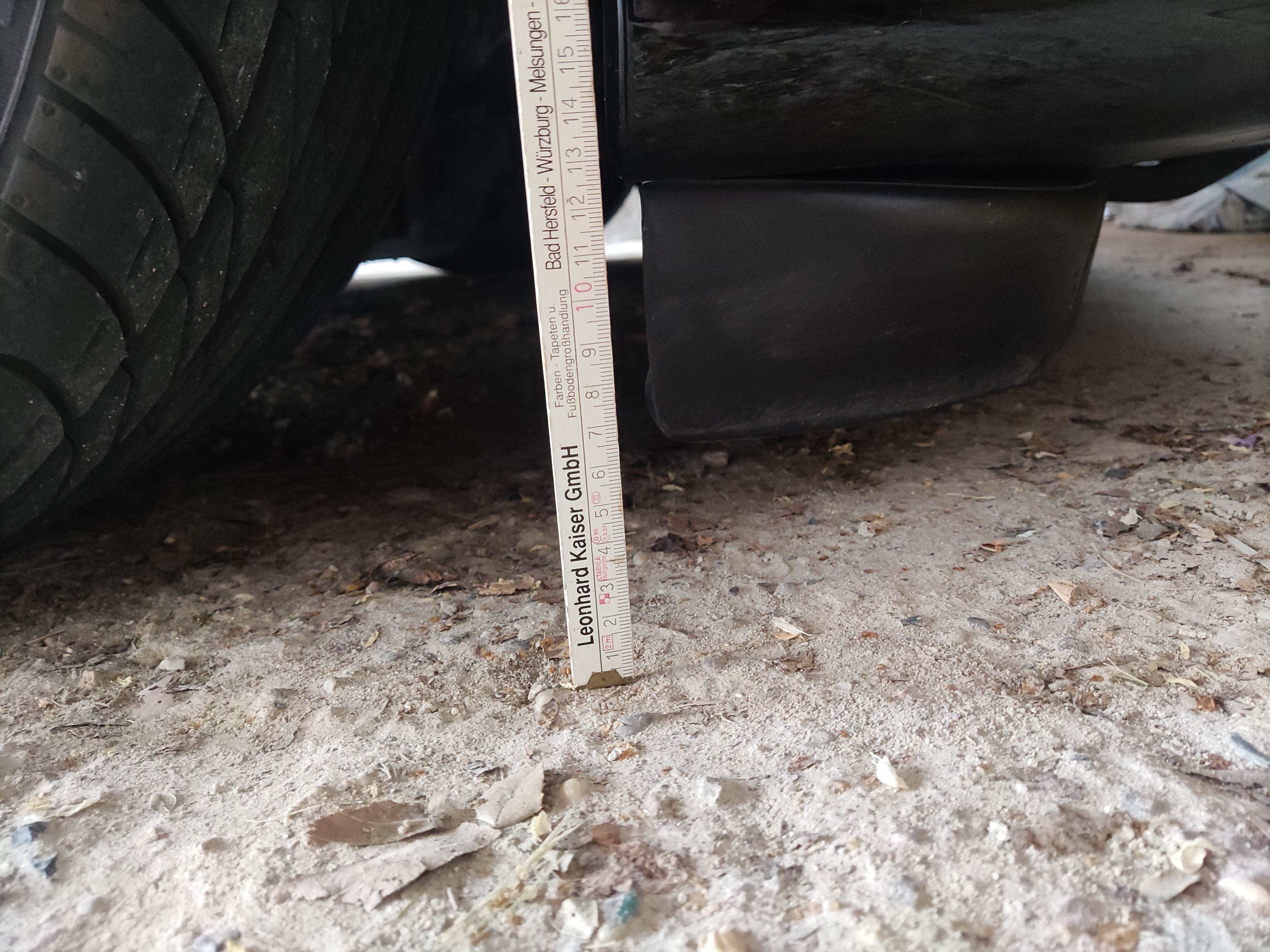

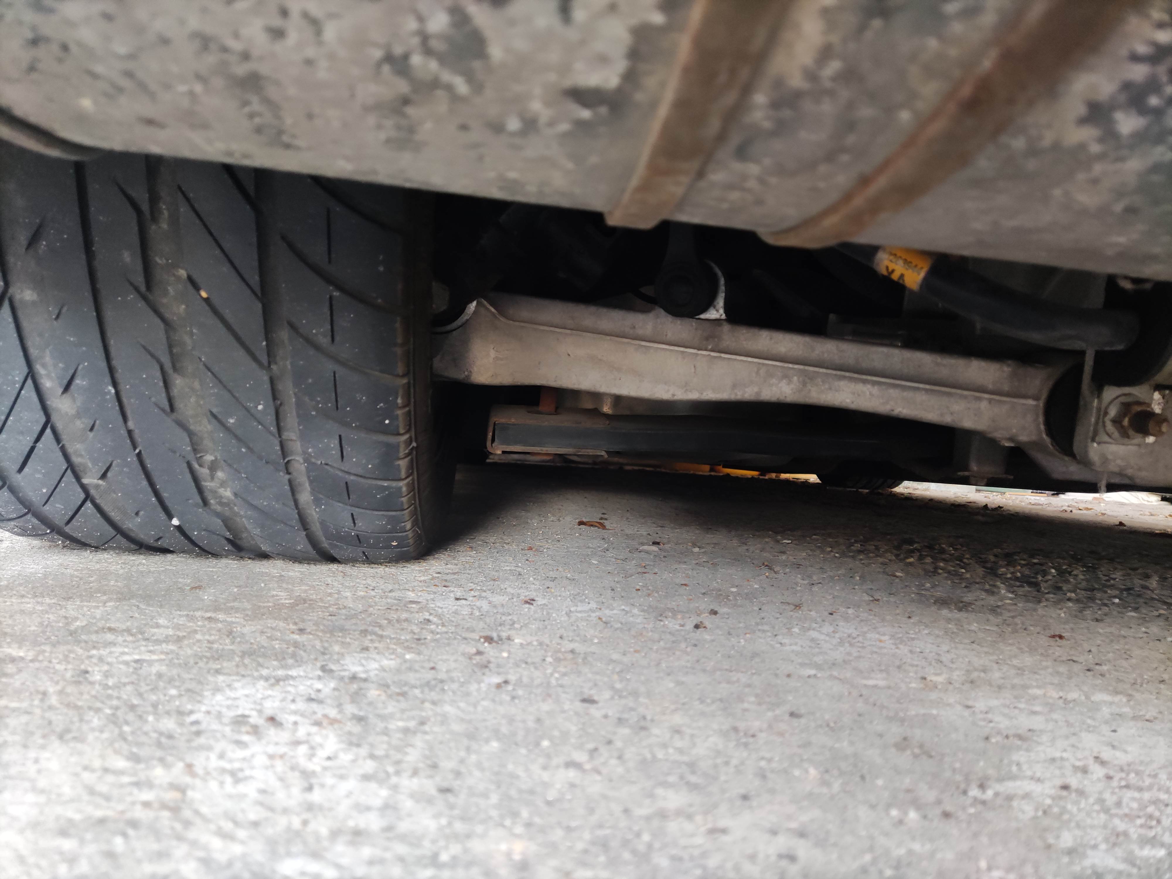

- Fahrwerk zu tief. Es ist ein Fahrwerk nachträglich verbaut worden, dass laut Gutachten allerdings nur mit den original Reifen (Eagle) gefahren werden darf.
Gibt es die Reifen denn überhaupt noch?...Ich habe hier gelesen, dass das Fahrwerk an den Blattfedern nach oben geschraubt werden kann. Ist das auch mit dem nachträglich verbauten fahrwerk immernoch möglich?

Fahrwerk zu tief ist jezt sehr schwer pauschal zu sagen. Normalerweise sind original Blattfedern verbaut, bei denen über Stellschrauben die Höhe eingestellt werden kann (aber Achtung, die sind nach langer Zeit häufig fest). Wenn das ein Gewindefahrwerk ist, oder etwas anderes, ist es schwer zu sagen, aber Gewindefahrwerke lassen sich nach längerer Zeit auch nur noch schlecht verstellen.

Fahrwerk ist so nicht zu beantworten wenn man nicht weiß, was genau da verbaut ist. Aber: Blattfedern kriegt man nachgeschmissen, Dämpfer kosten so um 60€/Stück. Also alles kein Ausschlussgrund.

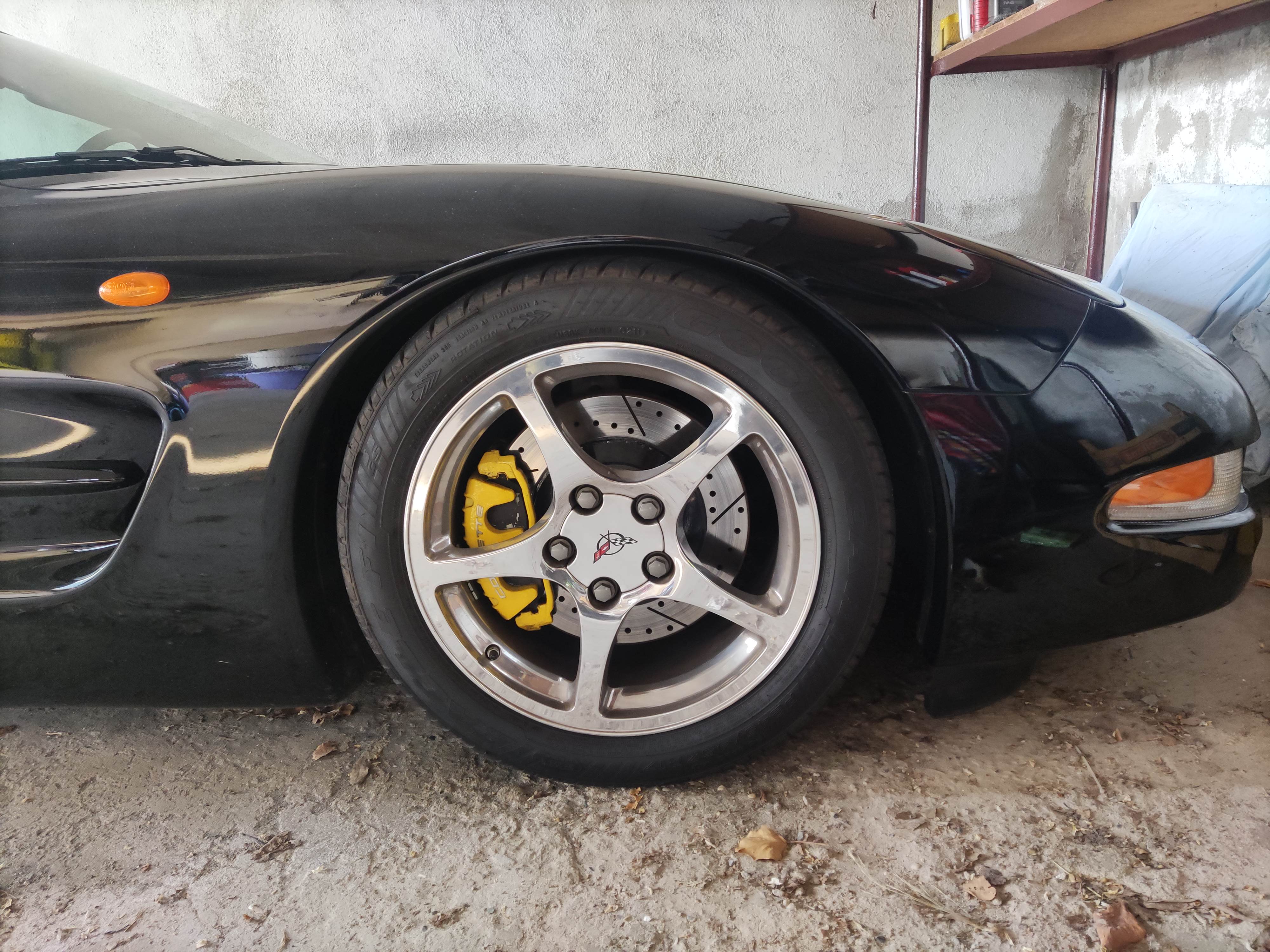

Vielen Dank für eure Antworten.
Ich bin aus Würzburg, im bayrischen Unterfranken.

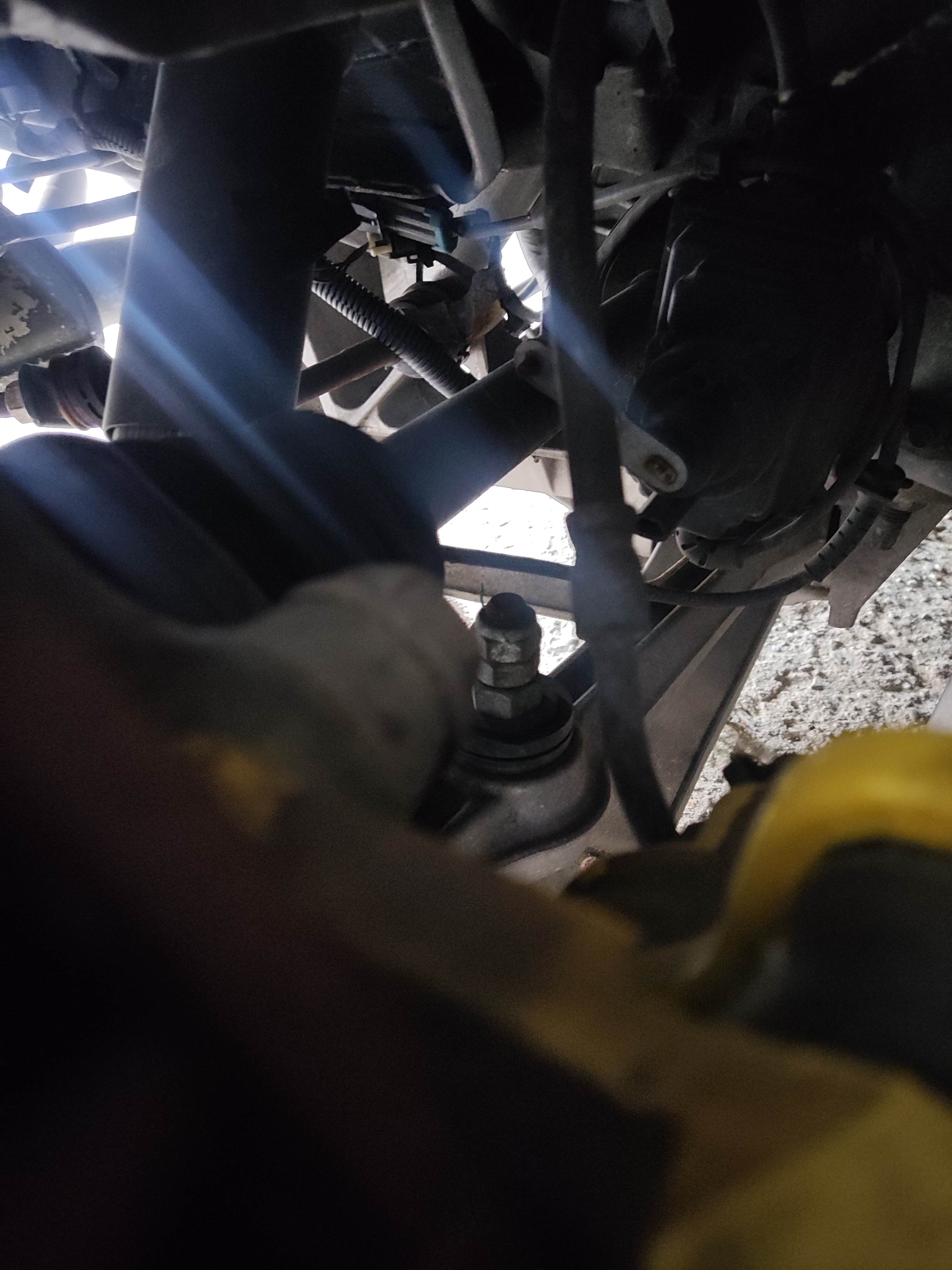

Ich hoffe, die Bilder helfen bei der Beurteilung.

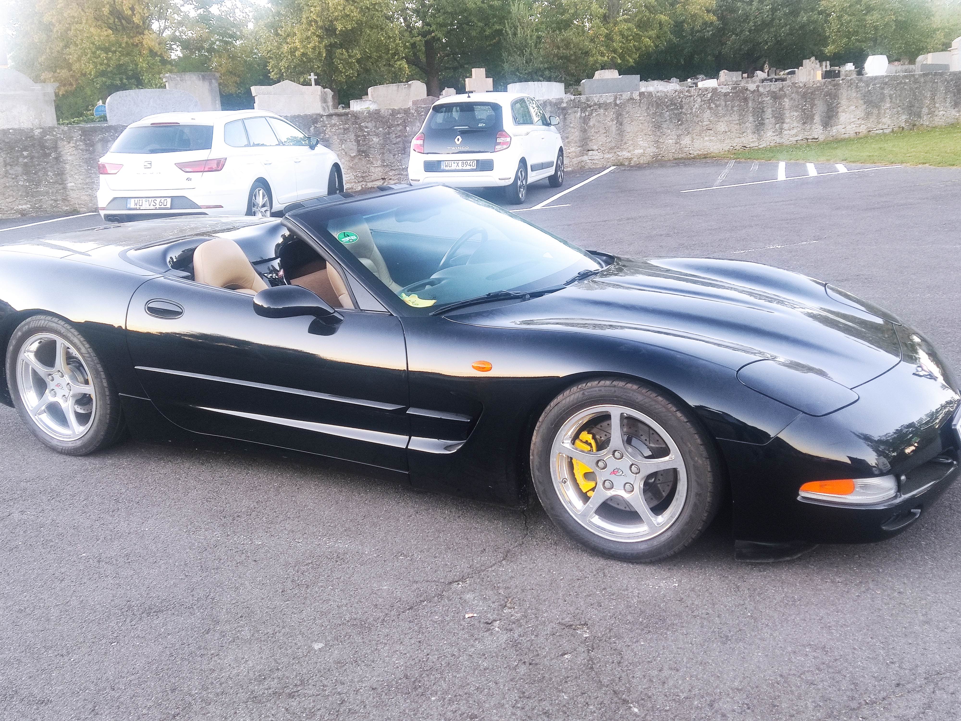

Die Bilder sehen schon nach einem Schönwetterauto mit wenig Laufleistung aus.
Den Code 1214 ist mit dem nachlöten des ABS-Blocks leicht zu reparieren.
Der Code 2105 ist nur ein defekter Reifendrucksensor.
Die anderen Codes haben alle ein H und sind nicht mehr aktuell.
Die kamen sicherlich von der leeren Batterie.
Es ist immernoch ein Fahrwerk mit Blattfedern verbaut.
Kann man also leicht höherlegen.

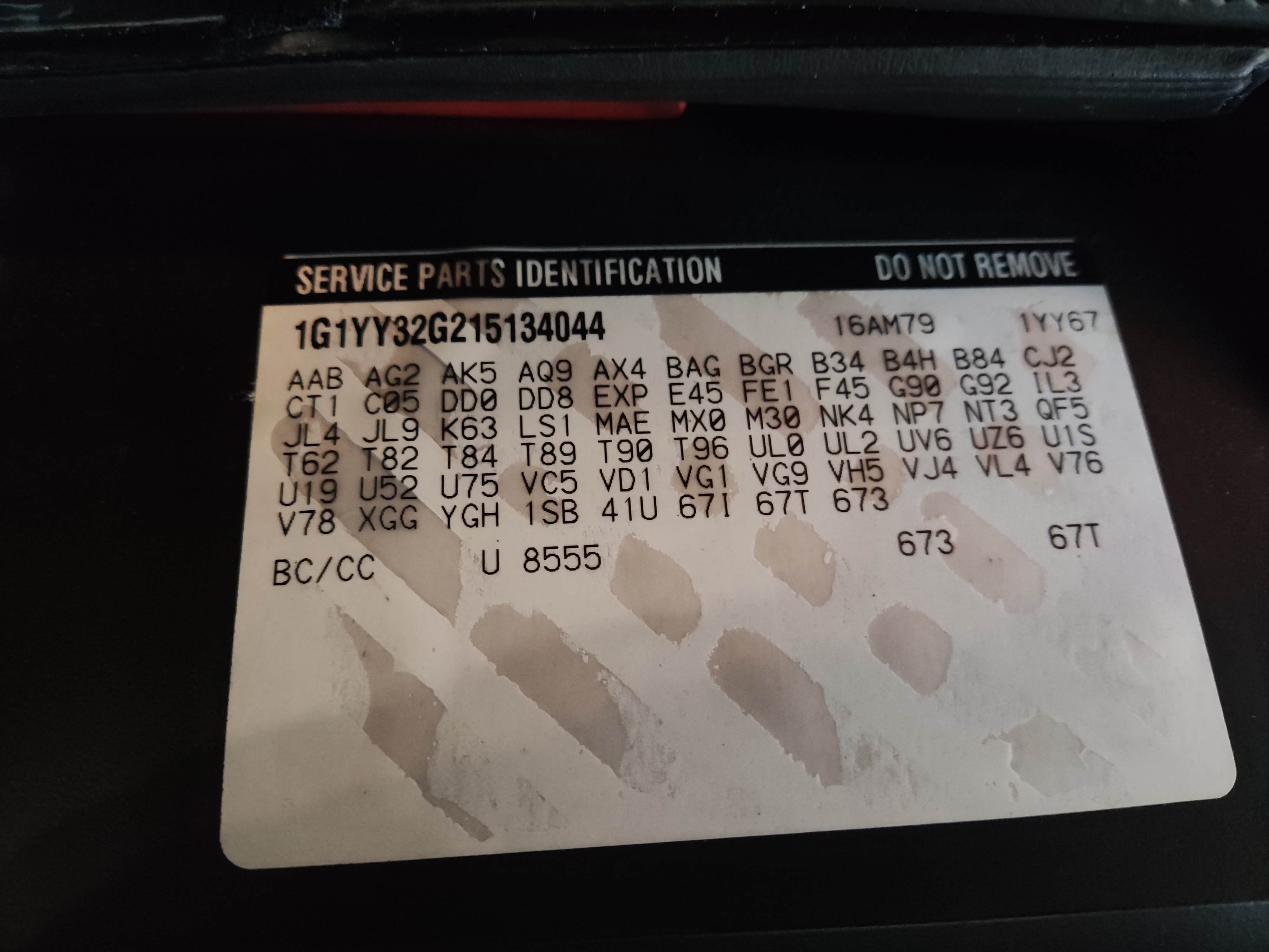

Laut Codes im Handschuhfach war das FE1 Fahrwerk verbaut.
Dieses ist ein Eierschaukelfahrwerk und hat in der Vette nichts verloren.
Wenn der Preis Ok ist, würde ich da zuschlagen.

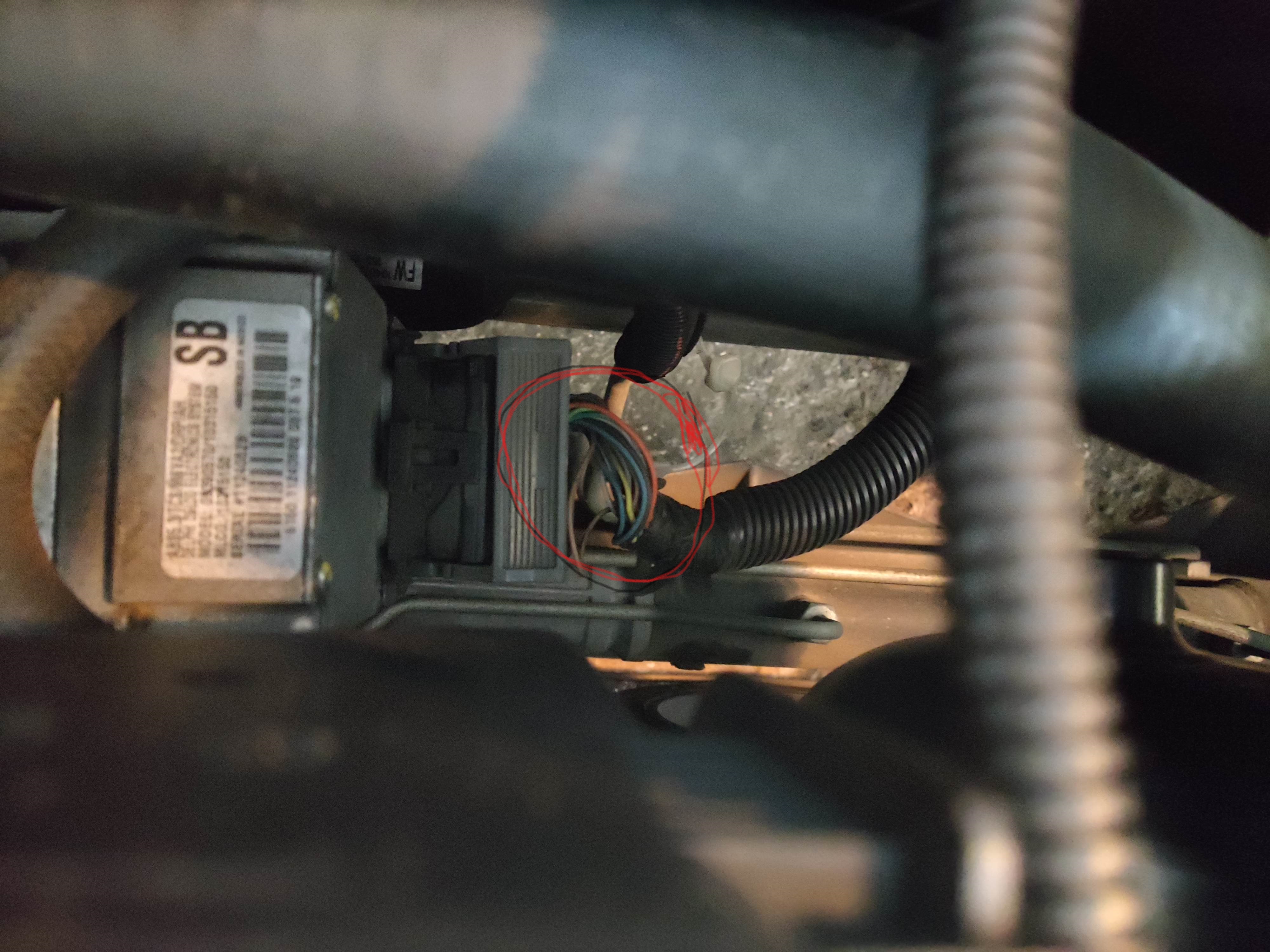

Ist es normal, dass die Kabel zum ABS-Steuergerät "einzeln" sichtbar sind?

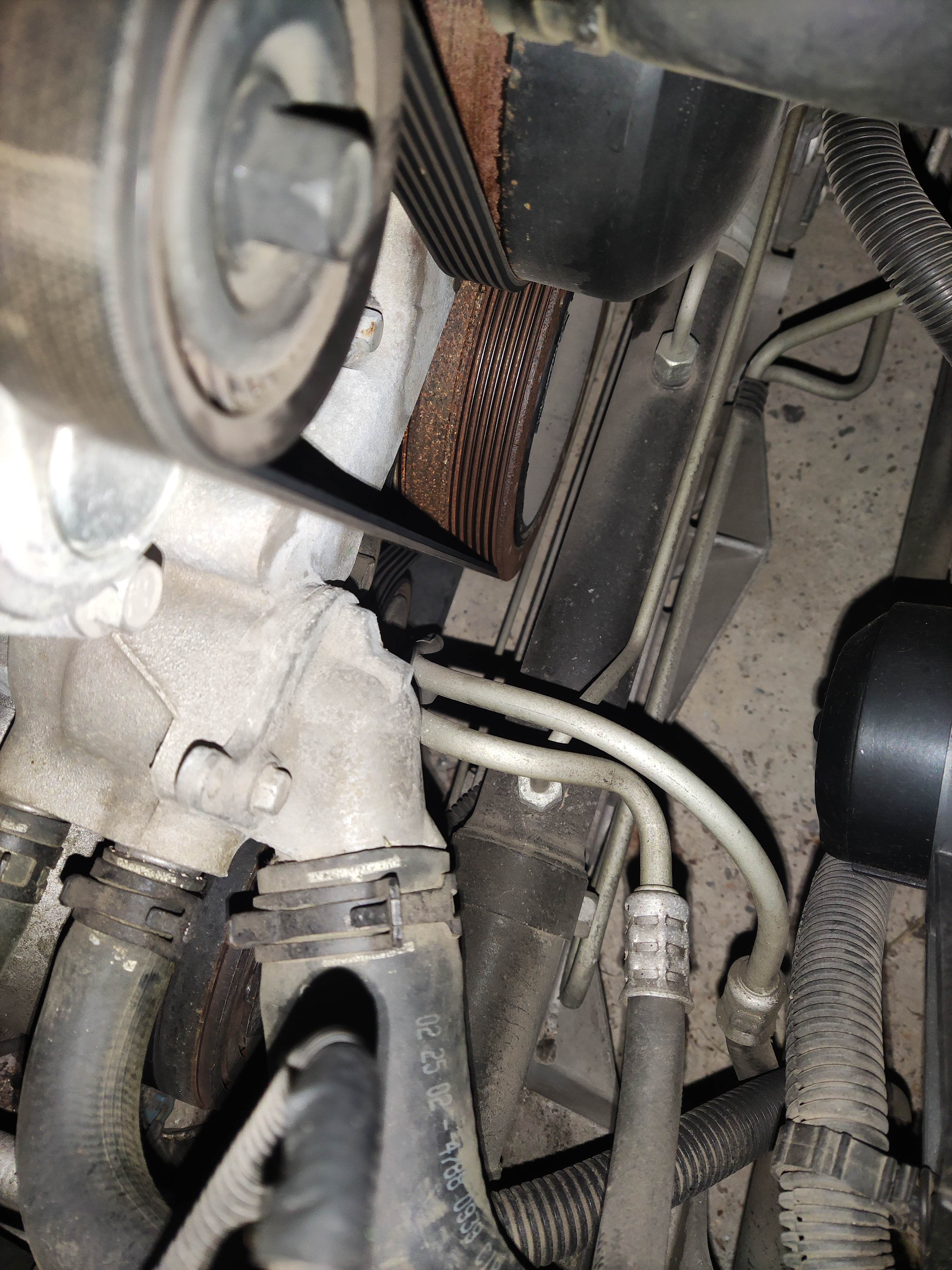

Den Balancer auf der Kurbelwelle würde ich noch ersetzen, der ist schon ziemlich rostig und machts deshalb licht mehr lange. Dann wandert der äußere Ring Richtung Steuerghäuse und dann ist die Kacke erst recht am dampfen. Frag RUBY (Frank) der hatte den Mist.
Ansonsten denke ich ist der Zustand noch sehr gut. Meine Vorredner haben da von der C5 mehr Ahnung.

Ja, die Kabel sind das letzte Stück vor dem Stecker einzeln sichtbar. Das ist ebenfalls normal.

Danke für eure Antworten.
Hab das ABS-Steuergerät nun zu Werner Moll geschickt.
Sobald das ABS-Steuergerät zurück ist, geht es ab zum TÜV.
Ist das Alter der Reifen ein Grund, keine Plakette zu bekommen? Hab bis jetzt immer nur über die Profiltiefe als Maßstab gelesen.
Nichtsdestotrotz würde ich die Reifen zeitnah erneuern, nur wäre ich mit Plakette auch erlaubt, dass Fahrzeug zu bewegen.
Bedenken habe ich auch wegen der Fahrzeugtiefe. Wenn beim Auffahren auf den Prüfstand, die Gummilippe Kratzgeräusche macht, wird der TÜV-Prüfer wohl weniger begeistert sein. Wie sind eure Erfahrungen?
- JH755
- Beiträge: 6
- Registriert: 25.09.23, 12:25
Re: "Scheunenfund" mit 5-7 Jahren Standzeit
Nee, dann ist es der falsche TÜV.
Aber sie liegt schon sehr tief. Ich denke da vor allem an den Bremsenprüfstand beim TÜV. Eine ordentliche Prüfstelle hat neben dem Rollenprüfstand auch Bremsplatten, ein schleifen der Gummilippe ist aber generell nicht zu vermeiden und auch nicht schlimm.
Gummilippe schleifen iss normal, das gehört dazu!!!
Sag ich doch, Bärbel.
Aber guck dir mal das Bild in der Halle an, da schleift die Lippe ja schon so fast am Hallenboden.
