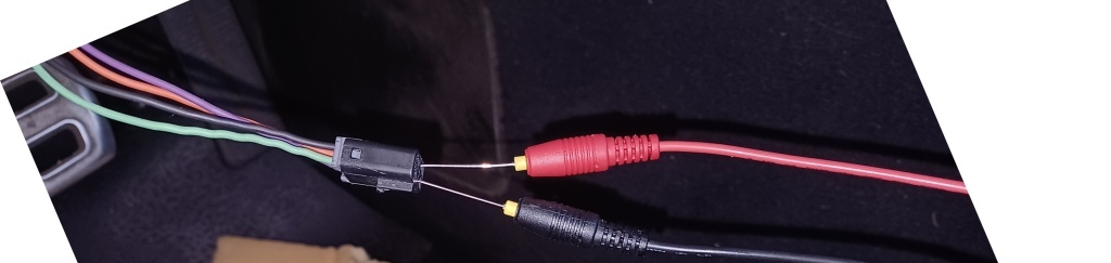

An den Motor gehen die beiden Drähte Lila und Orange ran.
Gemessen, 3,6 Ohm. das ist der Motor.
Also 12 V ran gehalten. Brumt nur . Polarität umgedreht Lenkradscshloss fährt auf.
Das hat es nicht duchgeführt, als es mit dem Fahrzeug verbunden war.
Das Schloss fasse ich jetzt nicht mehr an. elektisch schient es zu fahren und zu funktionieren aber das Fahrzeug steuert den Motor nicht zum öffen an.
Also Simulator wieder ran. Zündung ein, gemessen , Ja, grün schwarz ist gebrückt.
Wieder die Batterie mehrfach ab / angelemmt.
Trotzdem kommt nach wie vor die Meldung " Schlüssel abziehen 10 Sekunden warten".
Den gesammte Simulator und Lenkradschloskrempel vergessen wir jetzt mal. Daran liegt es nicht.
Von was und wie wird das Lenkradschloss angesteuert? / Schlaltplan?

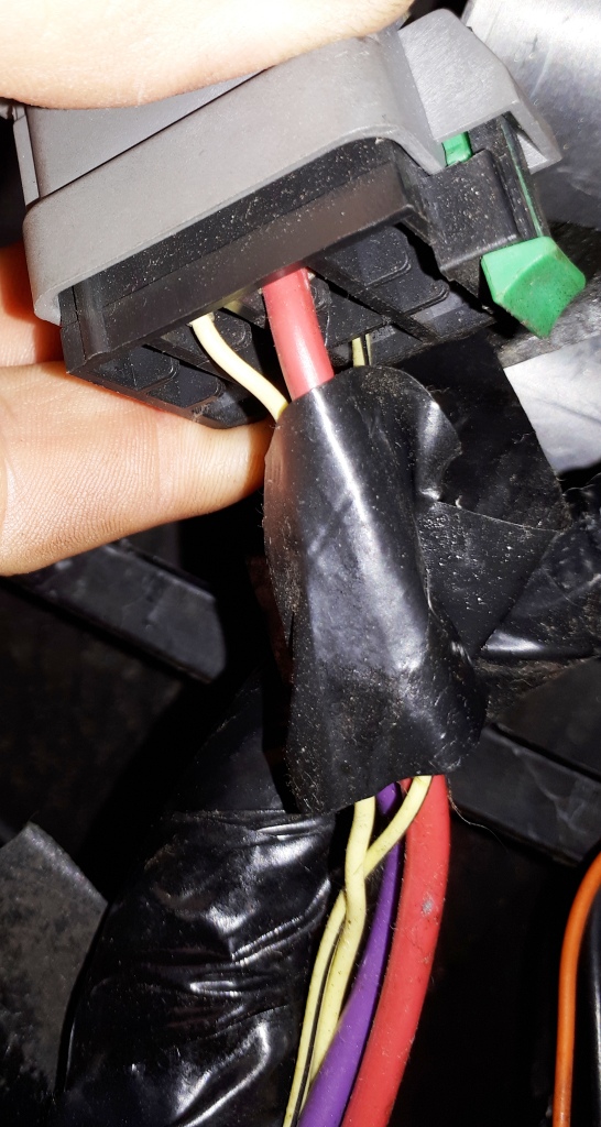

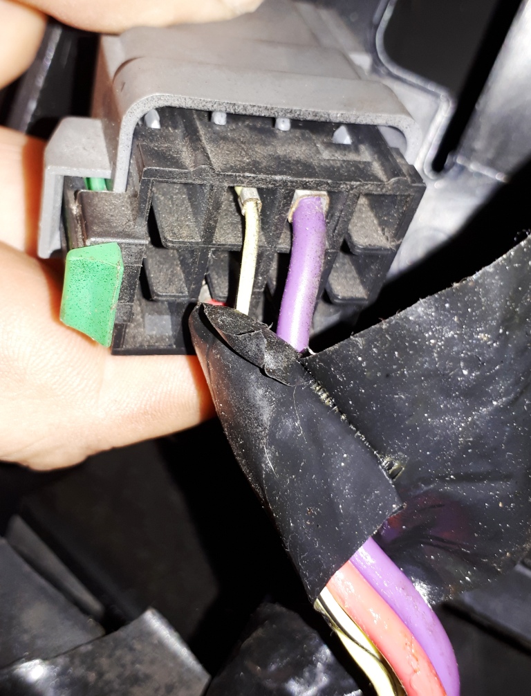

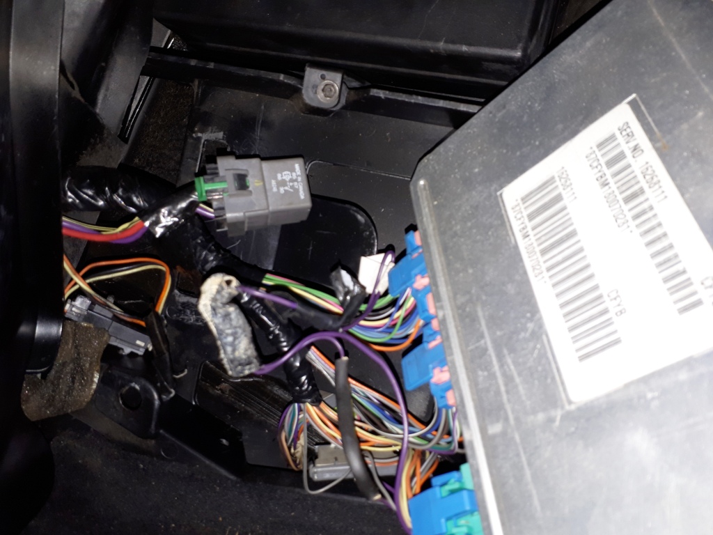

Was ist dass für ein Relais?
Dickes rotes und ein dickes lila Kabel geht da dran. Kam mir bei dem Ausbau des BMC Moduls entgegen.
- Beiträge: 2165
Re: Sch.AbZ. + 10 Sekunden warten
Starter Relais welches den Magnetschalter vom Anlasser betätigt, wenn alle Bedingungen erfüllt sind.

Ich würde sagen, dann ist es das rosa Kabel. Aber ohne Gewähr...
Da du ja auch immer was zum schrauben hast,
würde ich dir dringend empfehlen ein Multimeter zu kaufen.
Damit kannst du so etwas ganz schnell selbst herausfinden
und es ist auch sicherer, wie sich drauf zu verlassen was andere sagen.
Die Vette stehet seit 3 Wochen in der Werkstatt wegen Tüv .
Leider ist das BCM defekt. das gibt nicht mehr das "Schloss auf Signal" raus.
Das ist die Ursache des ganzen.
Die frühen c5 bis 1999 hatten die Ansteuerung direkt vom BMC raus.
Da reihenweise die BCM wegen des Lenkradschlosses starben, hat man ab 99 das mit einem Relais entkoppelt.
