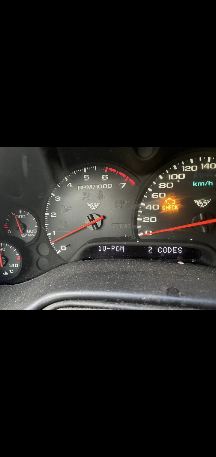

Hallo! Hoffe ihr könnt mir helfen. Läßt sich im Fehlerspeicher nicht löschen.

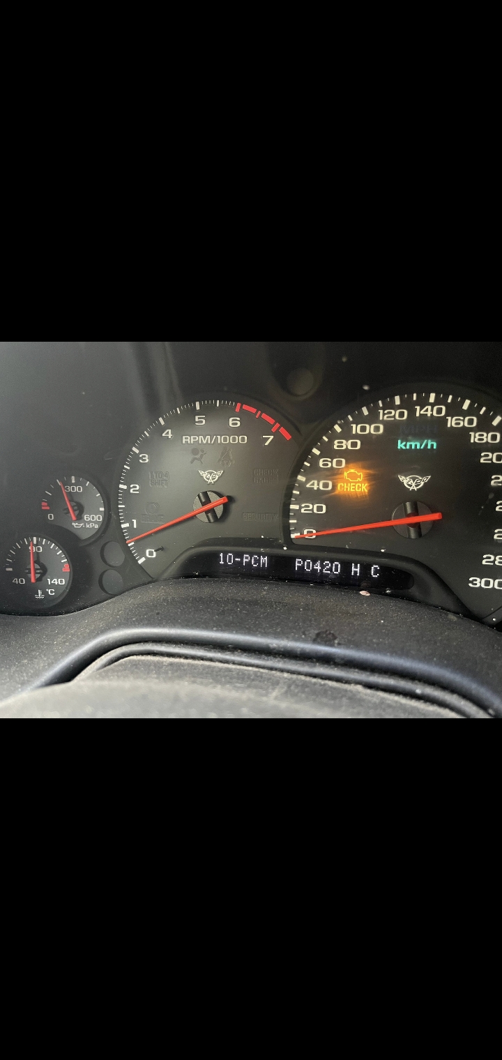

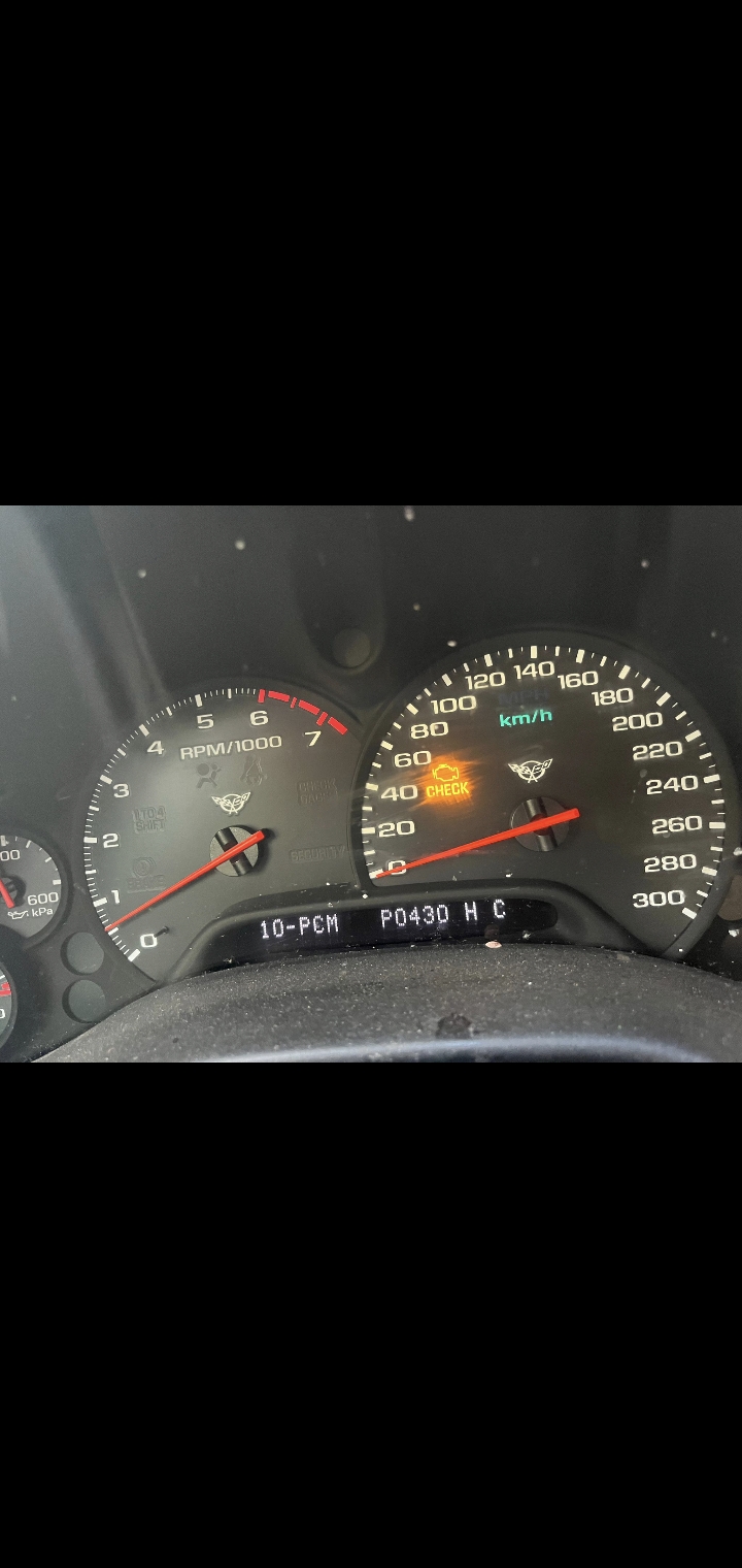

Schlechte Katalysator Werte .
Von den hinteren Kontrollsonden gemessen.

Beitragvon Damon » 13.07.23, 07:35
Ok. Danke Molle!

Beitragvon Damon » 13.07.23, 07:36
Hab über Nacht die Batterie abgeklemmt und jetzt zeigt es nichts mehr an.

Beitragvon andree » 14.07.23, 12:17
Der wird auch wieder kommen.
Siehe deinen Beitrag vor 3 Jahren:
http://corvettegermany.de/forum/viewtop ... =11&t=8889
Wie oft hattest du den Fehler seit her?
Können wohl vordere, hintere Lambdas, Kats oder Luftmassenmesser sein.
