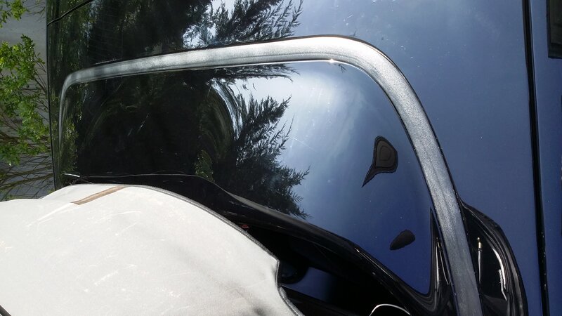

Zum Einstellen habe ich hier ne Möglichkeit gefunden. Sieht aber so aus, als ob das verdeck nur nach hinten gesannt werden kann.
Kann irgendwiekeine weiteren bilder hochladen. Kommen dann später
Was meint Ihr mit Dem Streifen?
Auf dem Verdeckkasten ist doch ein Schutzstreifen? Oder reicht der nicht?

Auf dem Schutzstreifen liegt nur der Gummi des hinteren Bügels auf.
Spannt man den Bügel etwas zu weit, liegt der Verdeckstoff ein paar Zentimeter weiter hinten auf dem Lack auf.
