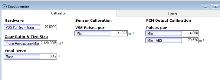

Ps.: So sieht es bei mir aus...
Re: Wer kann im PLZ Bereich 45. Fehlercodes ausprogrammieren
BeitragVerfasst: 21.03.23, 15:01
von TomV
wenn ich nachher zuhause bin, schaue ich mal in mein Tune-File.
