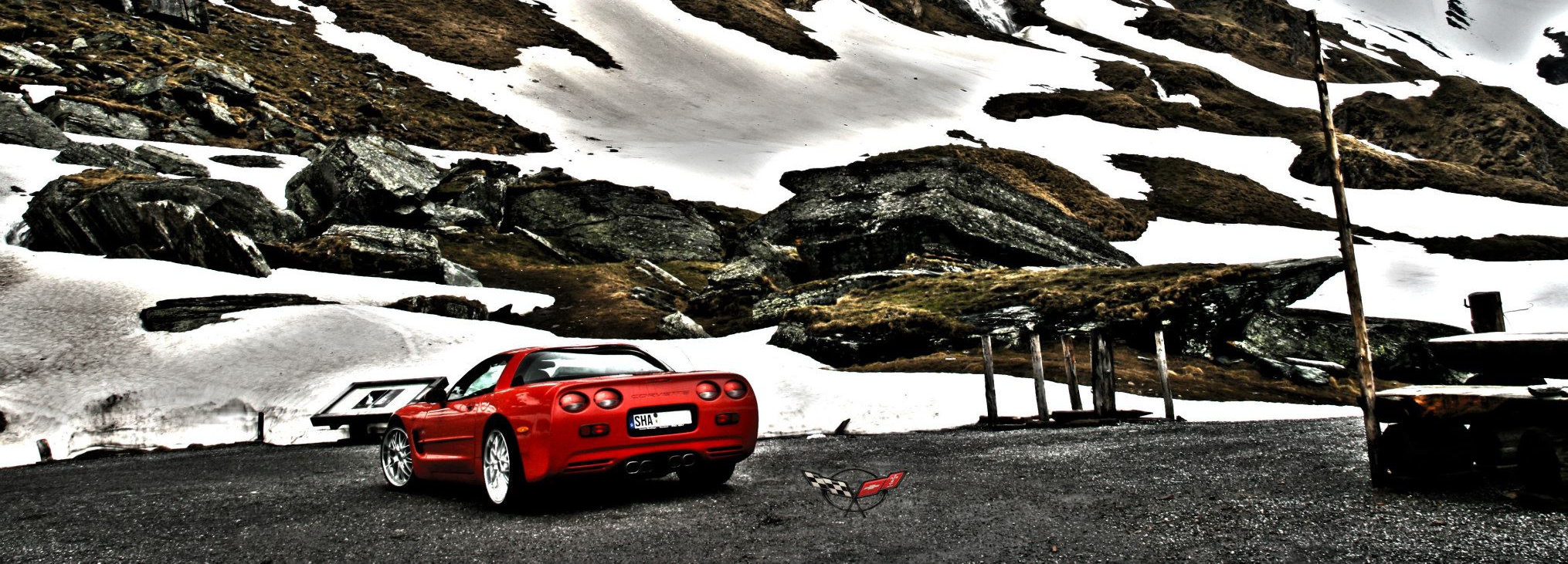

Hier mal ein Bild meiner C5 Z06 mit Ruff druff.
Vorne 265 hinten 305. Eintragung war kein Problem mit Einzelabnahme (160,-)
Muss aber mal schauen ob die C6Z06 Bremse da passt.
Andreas
