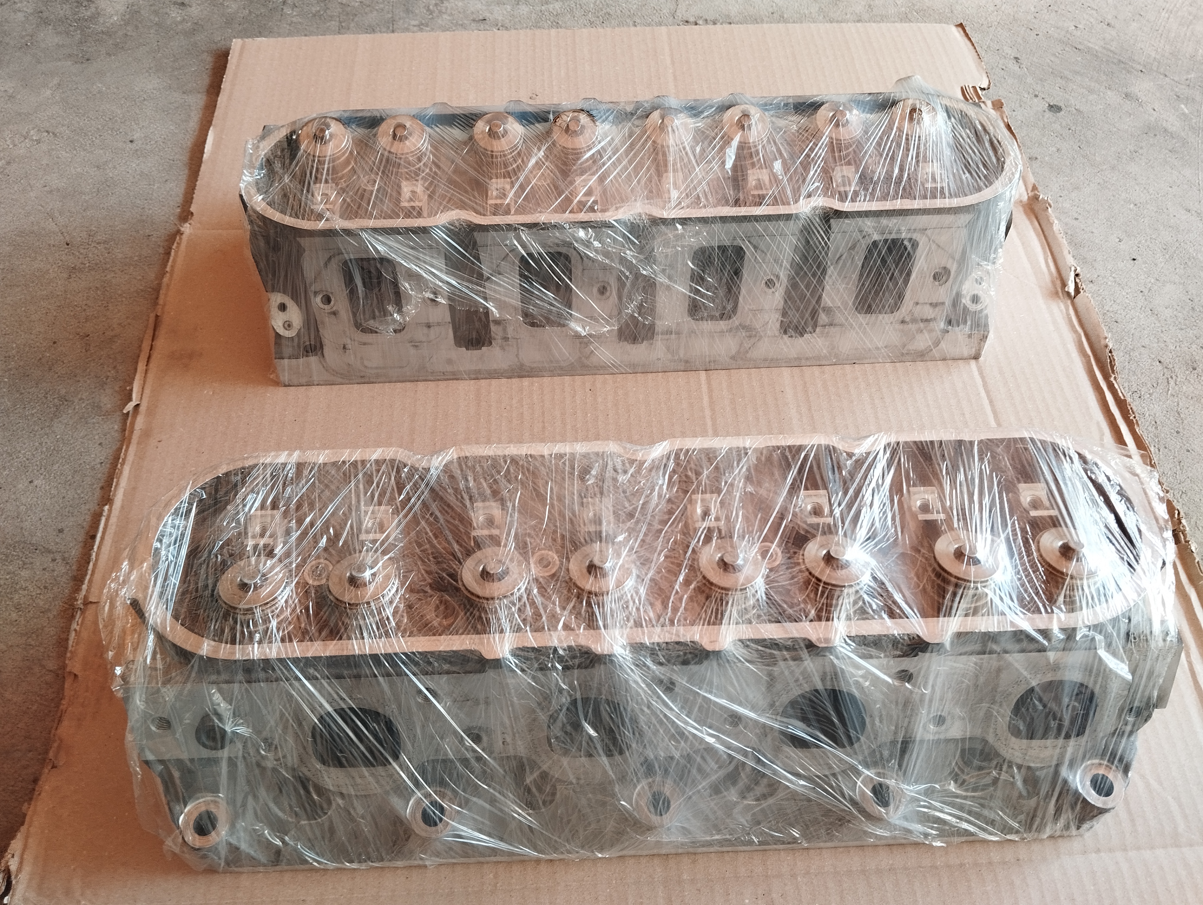

Die Köpfe hab ich mittlerweile zerlegt und gesäubert.
Dann noch die Edelstahl Auslassventile eingeschliffen und die Einlassventilsitze leicht nachgearbeitet.
Hier schon einsatzbereit mit neuen Ventilschaftdichtungen

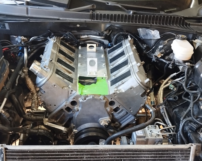

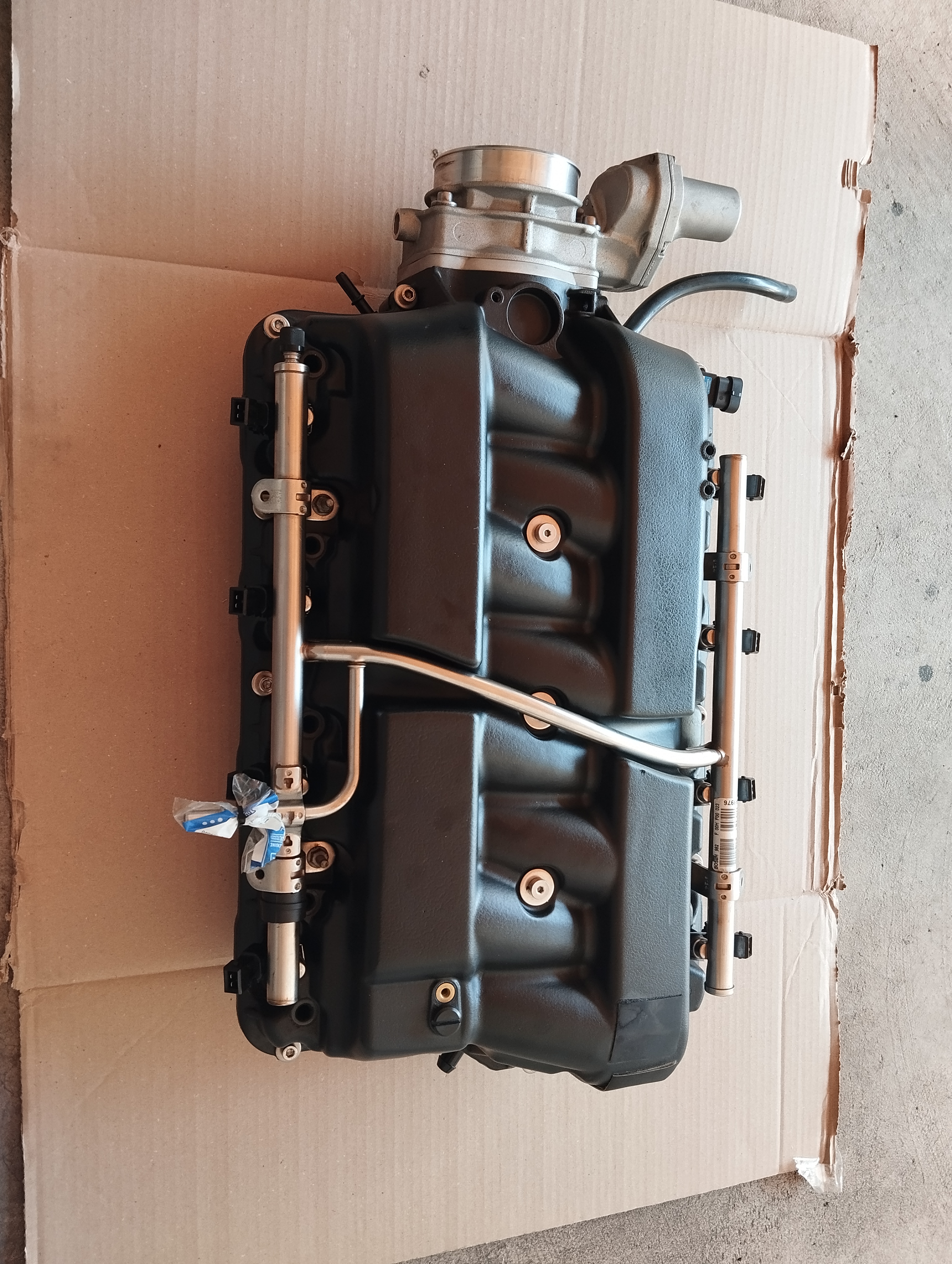

Das MSD Manifold hab ich auch schon zerlegt, geputzt und neu abgedichtet

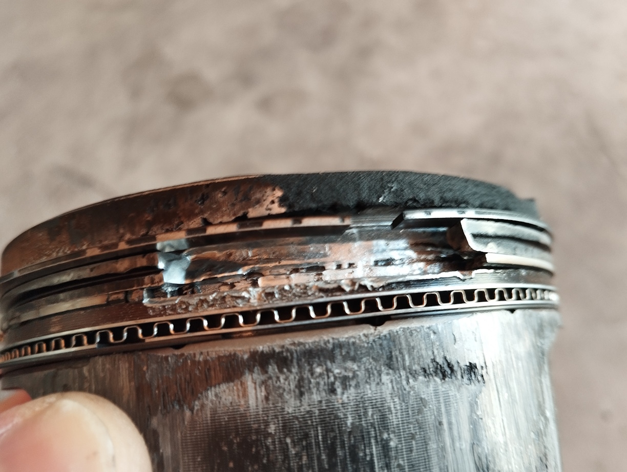

Hier mal der schlimmste:

Uijuijui, das braucht kein Mensch...

Ne, das braucht man nicht wirklich...
Der Kolbensteg zwischen den Ringen ist gebrochen und über den Ringen ist der Kolben geschmolzen.

Wo sind denn die Reste hin gegangen?
Gut Alu vom Kolben ist weg. Aber da fehlen ja auch Stücke vom Kolbenring.
Gehärteter Stahl. Das schnilz nicht bei 700 Grad wie Alu.

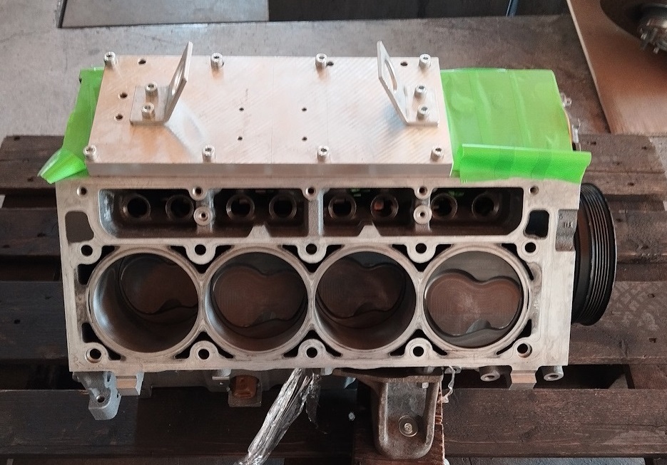

Der Shortblock sitzt nun wieder da wo er hingehört.
Heute setze ich das Vettchen wieder auf die eigenen Räder.
Steht ja seit 3 Monaten auf Böcken über der Grube...
Der Block wurde komplett revidiert.
Die Laufbuchsen wurden gehont, Die Kurbelwelle vermessen, die Lagerstellen poliert und natürlich rundum neue Lager.

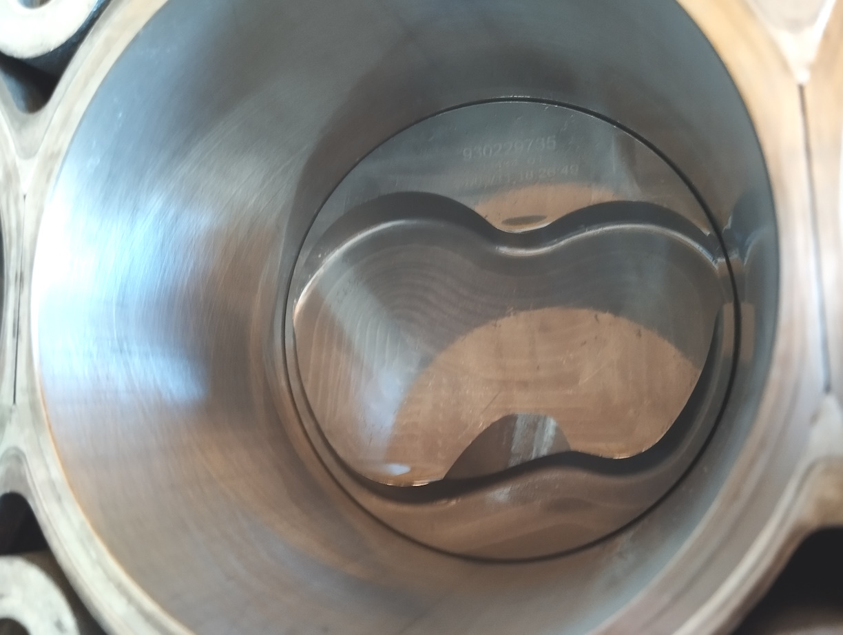

Frisch gehonte Laufbuchsen:

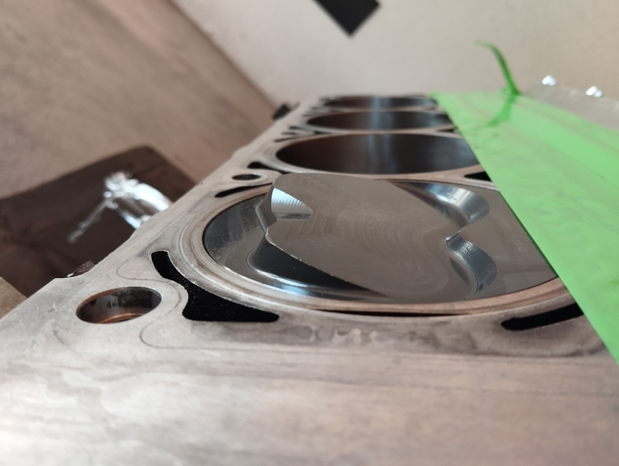

Neues Mahle-Schmiedekolben-Design mit etwas mehr Verdichtung:

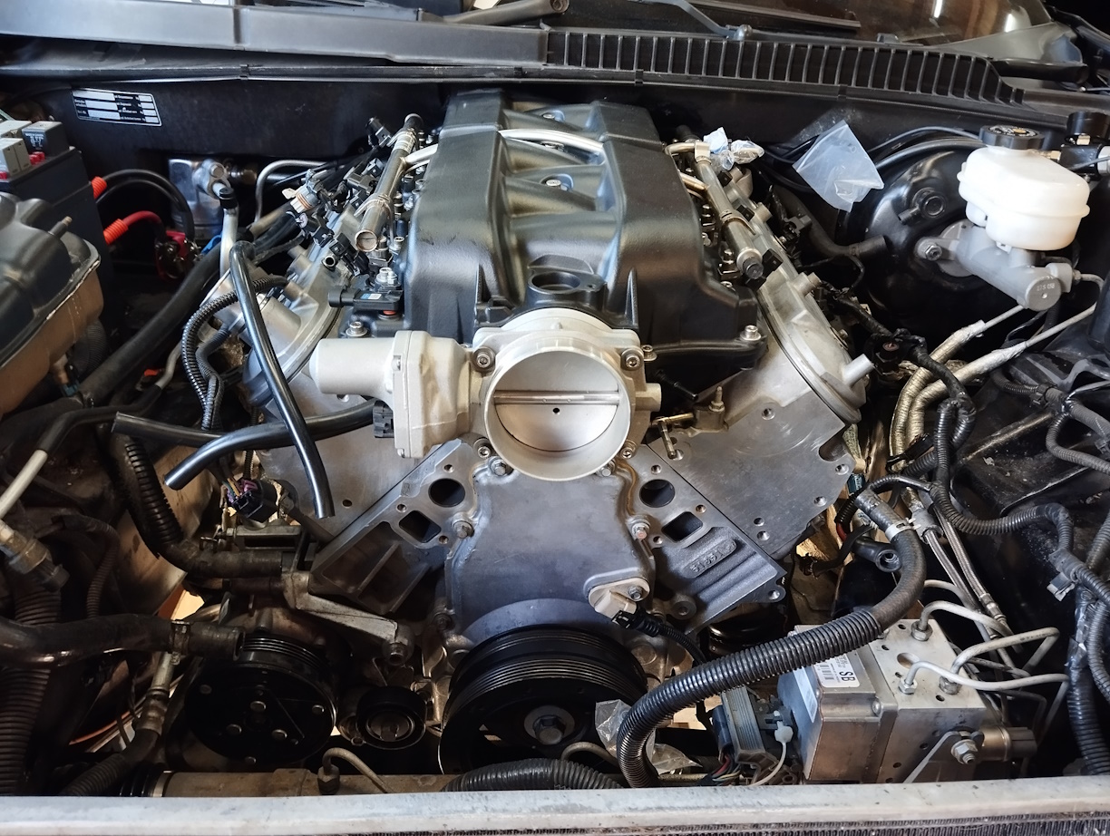

Da es sich gerade anbot, erneuerte ich noch die Motorlager,
den Anlasser und nochmal die C6Z06 Kupplung incl. Pilotlager und Geberzylinder.
Dann hab ich aus Platzgründen zuerst nur den Shortblock verbaut.
Die Köpfe kamen erst drauf, nachdem Motorblock und Vorderachse wieder an ihrem Platz saßen.
So langsam sieht es wieder nach Motor aus, wird aber schon noch so 2 Wochen dauern bis zum ersten Motorstart...

Andi 68 - Beiträge: 3312
Re: Motorumbau Teil 2

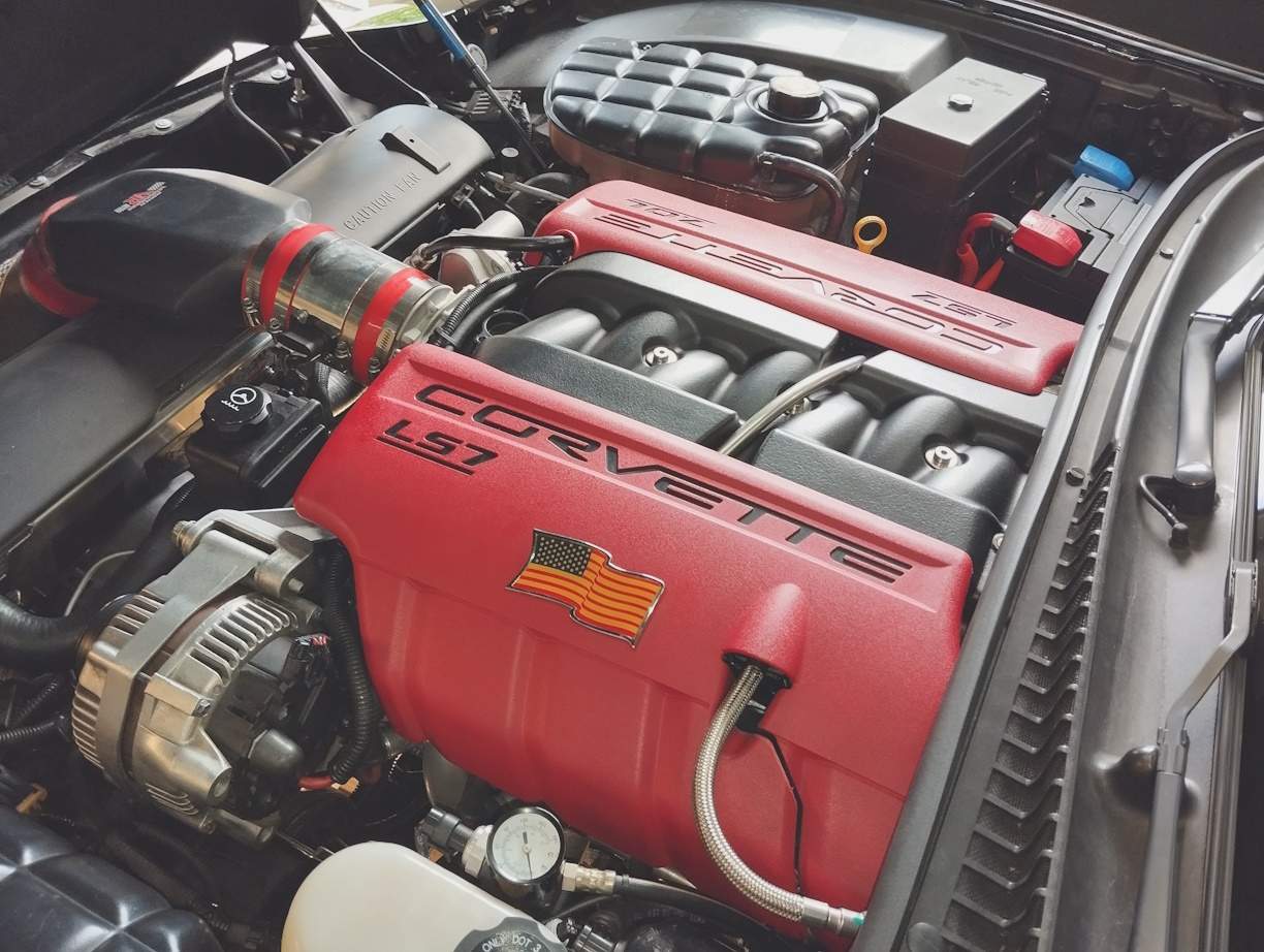

Ist das die MSD Ansaugbrücke? Hast Du die glatt geschliffen?
Sieht schön dezent aus!
Hi Alex,
ja das ist die MSD. Auf Seite 13 in diesem Fred hab ich Bilder davon.
Auch wenn sie (mittlerweile) eingetragen ist, fand ich sie mit den angepassten Motorabdeckungen ohne Schriftzug schöner.
