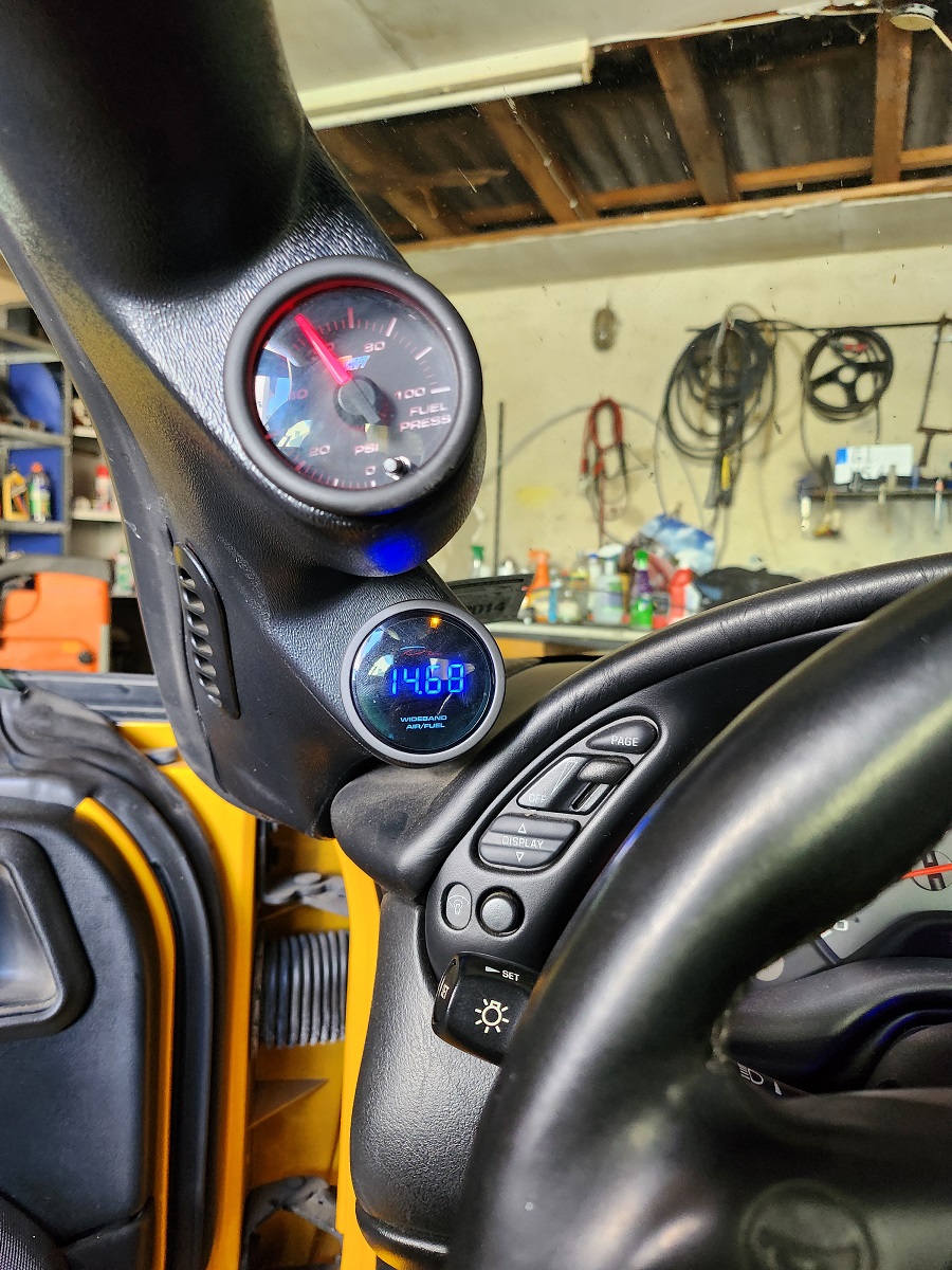

Hey Speutz,
ja an so etwas habe ich auch schon gedacht !
Hast du einen Link zu dem Benzindruckmesser?
Wie sollte denn der Druck bei der Vette sein?
Und spielt es eine Rolle ob die AFR-Sonde vor oder nach dem Kat eingebaut wird?
Bzw. wo liegt der Wert bei Volllast?
Hab mich mit diesem Thema noch nie beschäftigt.

Der Benzindruck liegt bei etwa 60 PSI. Habe auf die Schnelle in Deutschland nur Instrumente gefunden die bis max. 15 PSI anzeigen. Wirst du in Amerika bestellen müssen.
https://www.topflightautomotive.com/pro ... ure-gauge/?
Wo ich die Lambdasonde verbaut habe, weiß ich aus´m Kopf nicht mehr. Müßte ich die Tage mal nachsehen. Bei Vollast liegt mein Wert bei 11,5

Vielen Dank für die Links.
Bin mir nur noch nicht sicher, ob ich mir die Anzeigen fest oder nur Temporär einbaue.
Wenn ich jetzt nicht falsch liege, bräuchte man sogar 2 Breitbandsonden, falls z.B. eine Einspritzdüse auf der anderen Seite verreckt, würde man es ja gar nicht mitbekommen...

Hi André,
bevor man sich den Innenraum mit diesen Anzeigen schmückt...
Ich habe die Breitband dringelassen und an die AGR-Pins des Steuergeräts angeschlossen. Damit ist die über OBD auslesbar, per HPTuner oder auch anderen Lesern.

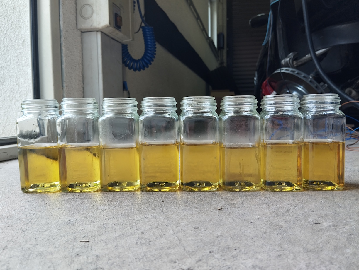

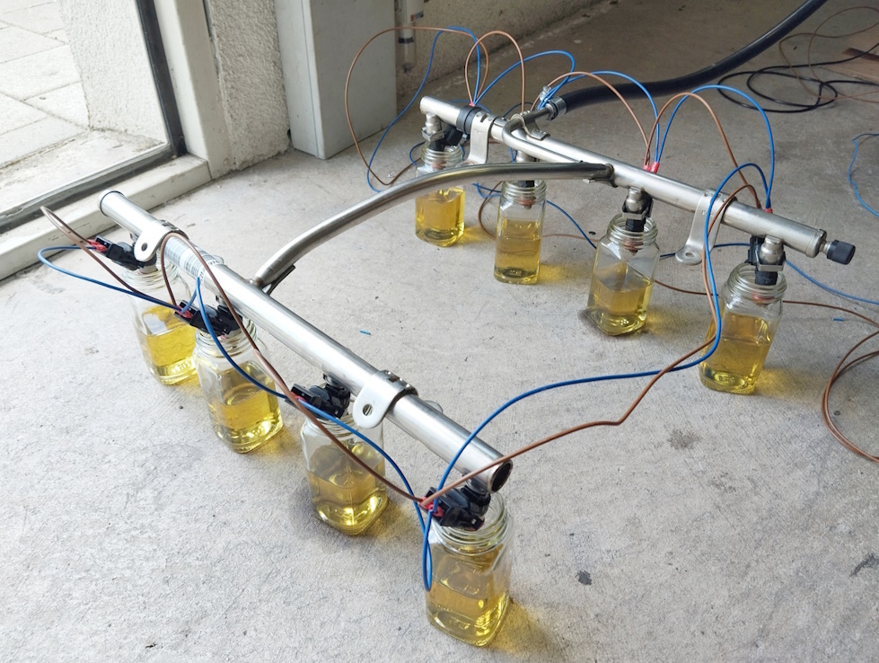

Hallo und schon mal vielen Dank für den Hinweis zu der Lambdasondenposition.
Ich hab eigentlich nur Zündwinkel und Luftmenge im Leerlauf geändert und nichts an den Volllast-Tabellen gedreht (glaube ich zumindest).
Ich werd aber auch die Einspritzdüsen und den Benzindruck bei Volllast noch messen, wenn es so weit ist.
Nicht dass sich da ein Defekt eingeschlichen hat und es mit meiner Programmierung vielleicht doch nichts zu tun hat ?!
Wie oben schon erwähnt, bekommt der Motor nur neue Kolben. Der Gedanke an etwas größeres war zwar mal kurz da,
aber seit mein Interesse für die Vette in den letzten Jahren (traurigerweise) geschwunden ist und ich eh nur moch 1-2tkm im jahr fahre, rentiert sich das einfach nicht mehr.

Letzte Woche hab ich noch den Benzindruck und die Einspritzdüsen getestet.
Nach Molles Tipp hab ich über ein externes Benzinpumpenrelais direkt von der Batterie 2 dicke 6mm² Kabel auf die Benzinpumpe gelegt.
Wenn die Vette wieder läuft, werde ich den Benzindruck mal während der Fahrt im Auge behalten...
Unter Testbedingungen liegt der Benzindruck wie er soll bei 58Psi und diese werden auch noch aufrecht erhalten,
wenn ich 2 Einspritzdüsen gleichzeitig ansteuere. Erst bei 3 Einspritzdüsen fällt der Druck ab.
Sollte aber gut reichen, da ja theoretisch immer nur eine Düse einspritzt....
Bei den Einspritzdüden hab ich mir das Spritzbild mal angesehen und Sie auf eine gleichmäßige Durchflussmenge kontrolliert.
Dazu hab ich alle Einspritzdüsen zusammengehängt und die immer wieder kurz abgesteuert...
So sieht das Ergebnis aus...
Laut Heinz ist die kleine Abweichung völlig i.O.
