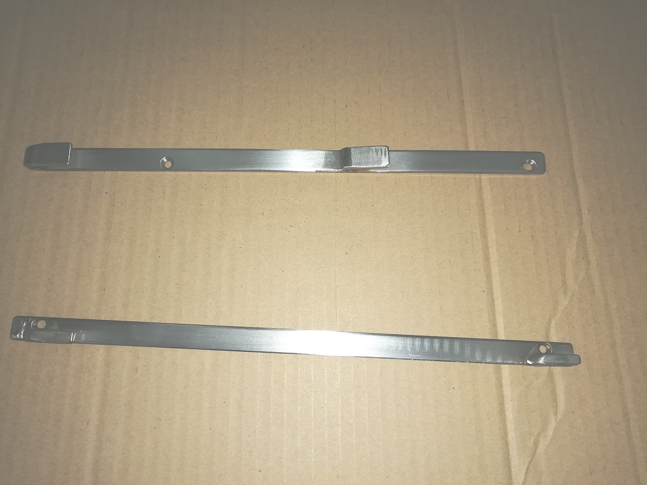

Ich hab dafür ein Stück Alu genommen und auf der einen Seite ein Loch reingebohrt, auf der anderen eine Spitze dran gefeilt.
Das Aluteil schraube ich dann immer in eine Bohrung für die untere Kupplungsglocke.
Es Blockiert dann halt nur an einem Zahn vom Zahnkranz, aber um die Kupplung zu wechseln reicht das.

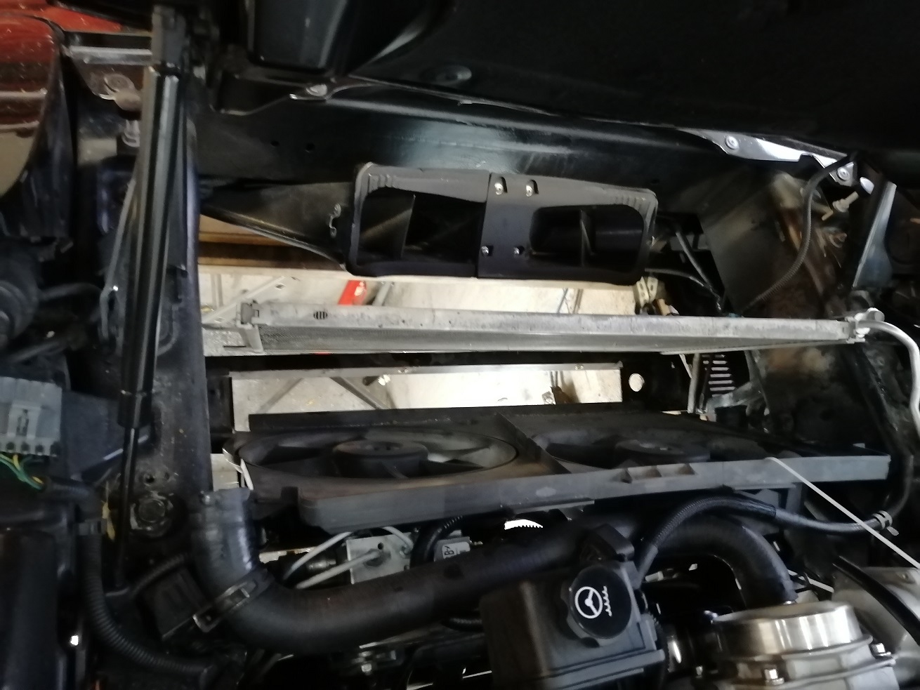

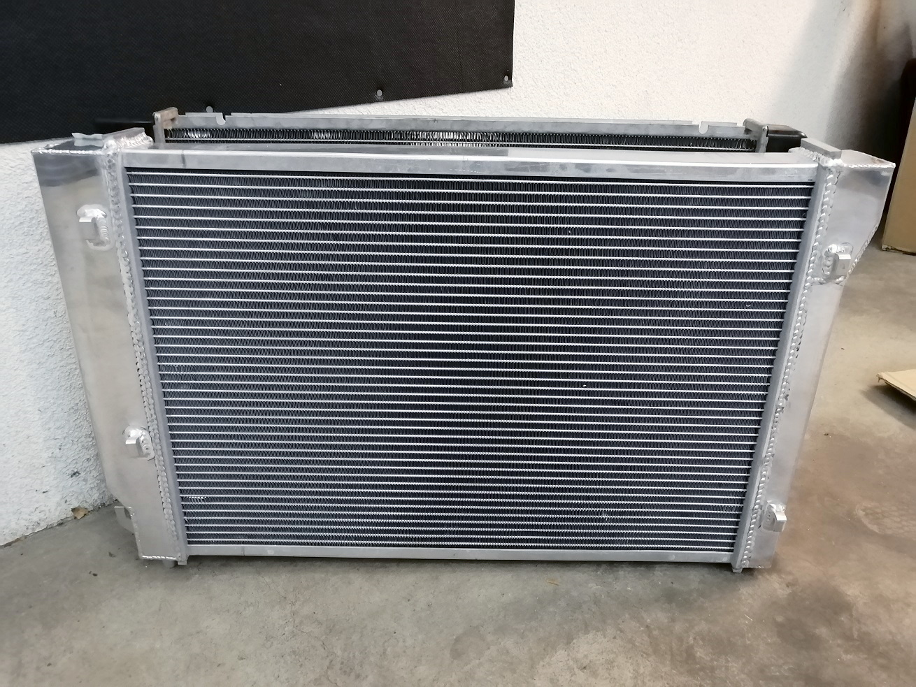

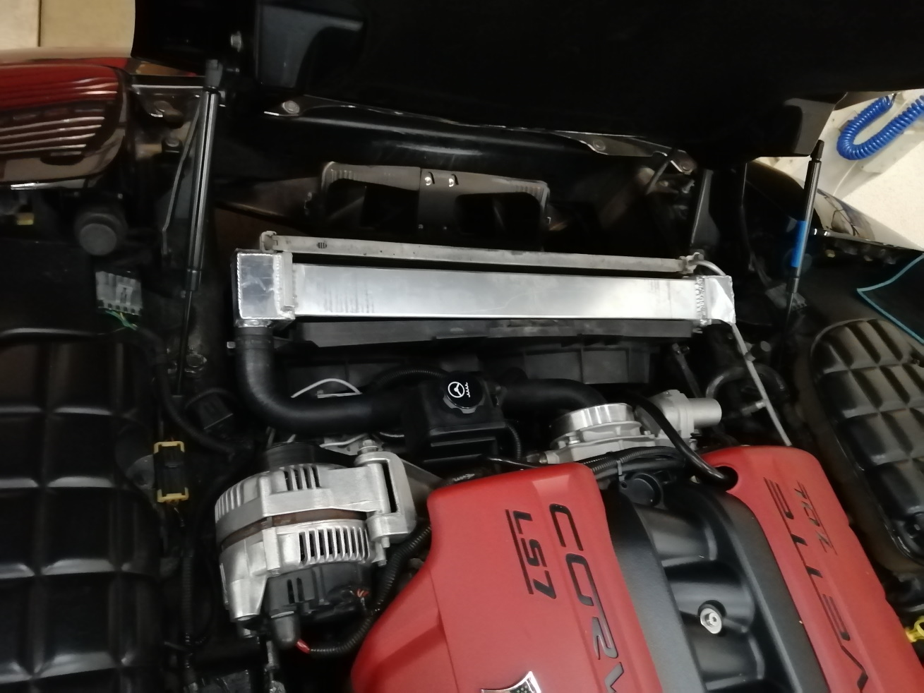

diesen Winter hab ich mir die Kühlung nochmal vorgenommen.
Bisher hatte ich ja nur den 25 Reihigen Motorölkühler nachgerüstet...
Das hat bei Temperaturen unter 25 Grad verbunden mit meiner Fahrweise auch immer einigermaßen funktioniert,
aber bei Temperaturen über 30 Grad war ausschließlich nur Cruisen angesagt.

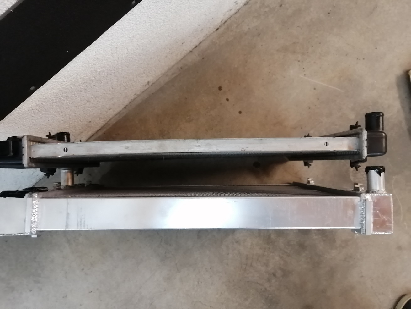

Zu dem LG-Wasserkühler hat mich der Frame-Frank inspiriert.
Dieser ist mit seinen 62mm genau 2,5 Mal so dick wie der Serienkühler mit 25mm.
Offensichtlich hatte der Schweißer aber ein hartes Wochenende hinter sich
und hat die Halterungen für den Klimakondensator einfach mal um 180° verdreht angeschweißt.
(Beim Frank waren sie richtig herum, wie man in seinem Fred erkennen kann...)
Also hab ich die Halter abgeflext und mir selbst welche gebastelt.

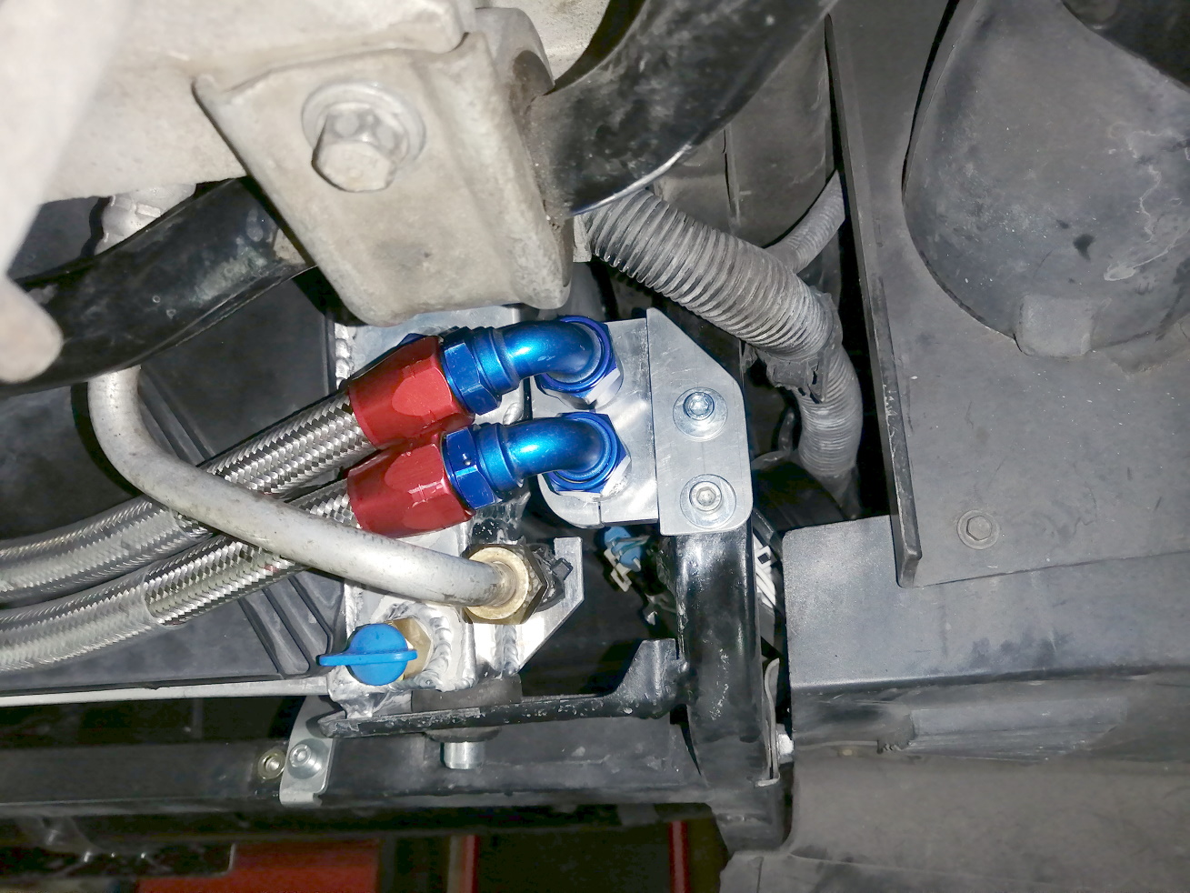

Womit ich auch noch unzufrieden war, ist der eingebaute Wärmetauscher für das Motoröl.
Zuerst müsste sich das Öl durch ein Loch mit 8mm Durchmesser zwängen,
während es dann 4mm dahinter auf eine Wand knallt und seitlich wegfließen muss.
Das ist Strömungstechnisch totaler Unsinn und wurde von mir stillgelegt.
Wenn man die Vordere Kühlerzarge ausbaut, hat man reichlich Platz zum schrauben.

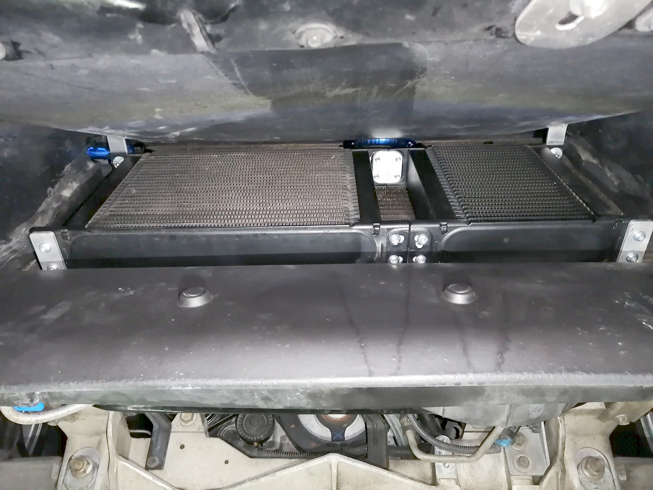

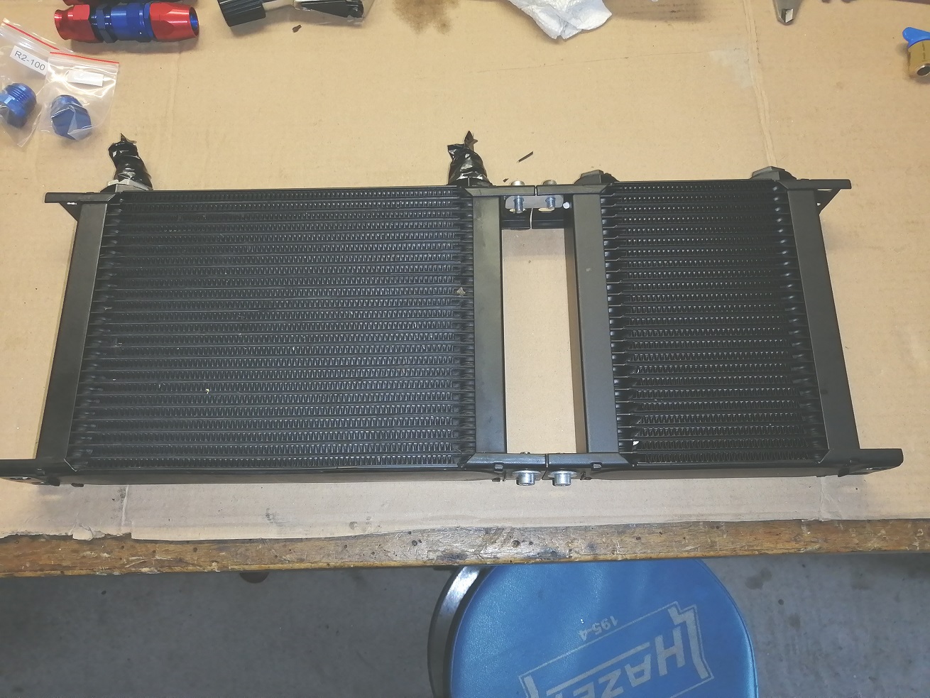

Durch die Stilllegung des Ölwärmetauschers beschloss ich noch einen zweiten Motorölkühler zu verbauen.
Zu dem linken 25-Reiher mit 200er Netzbreite kam noch ein weiterer mit 100er Netzbreite dazu.

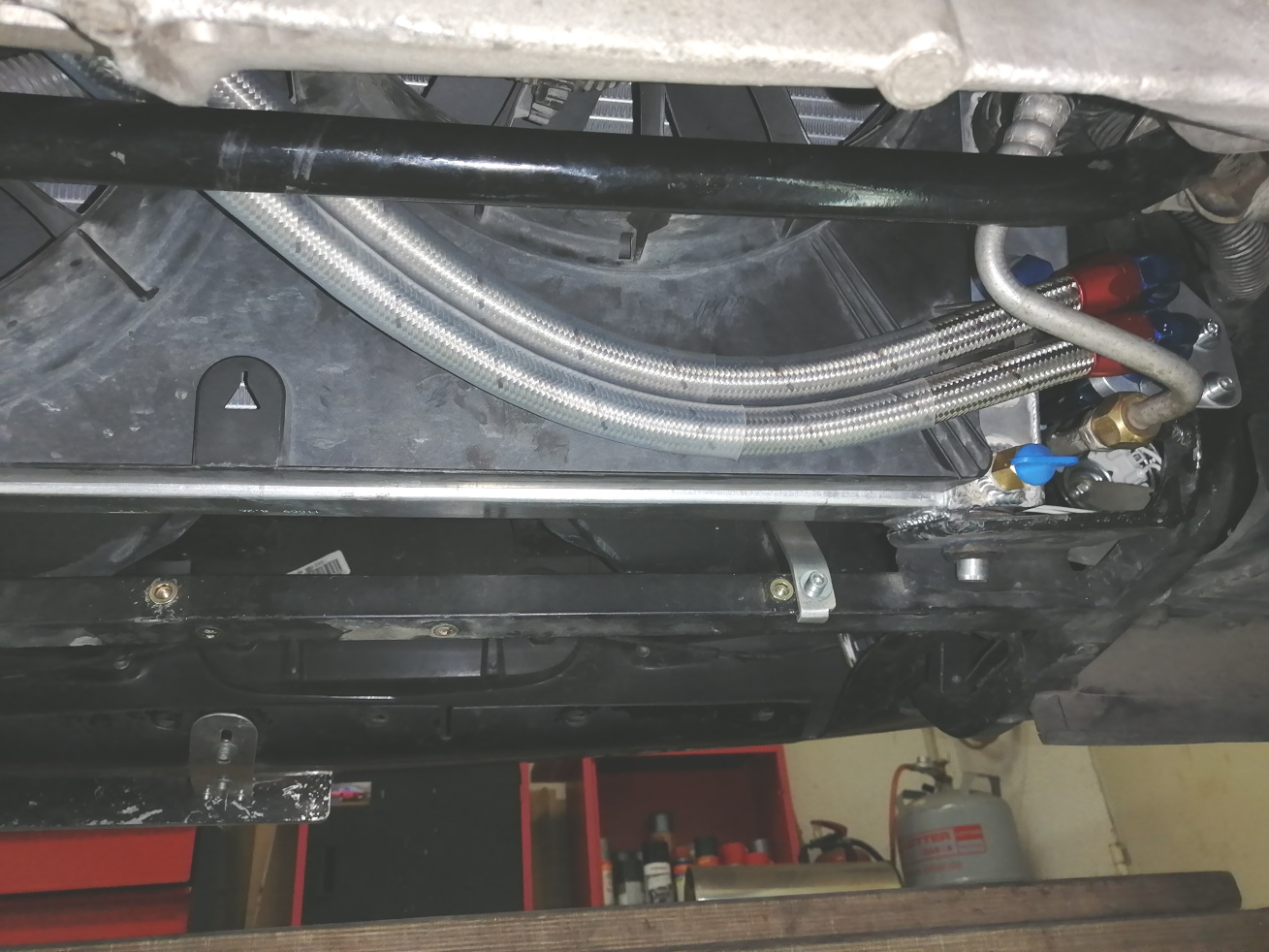

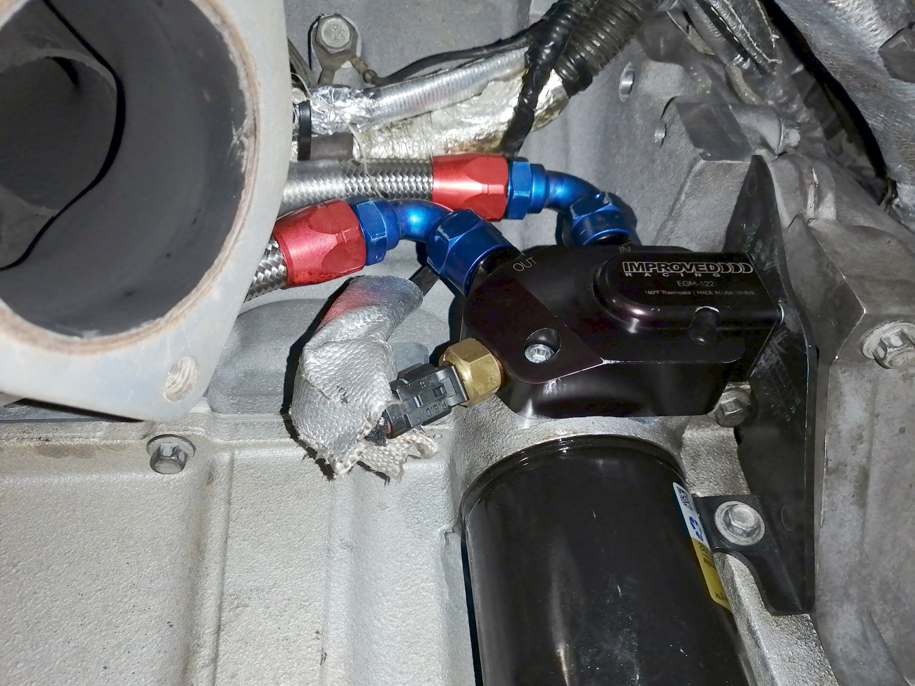

Jetzt mussten noch die Ölrohre gebogen und die Stahlflexschläuche verlegt werden…
Hier gehen die Schläuche vom Thermostat am Motor vorbei nach vorne.
Vorne angekommen, gehen die Schläuche zur Beifahrerseite hinüber.
Damit der harte Stahlflexmantel nirgends scheuert, kam noch transparenter Schrumpfschlauch drüber.
Ab dieser Halterung gehen die Schläuche dann in Rohrleitungen über.
Also hier auf der Rückseite werden die Schläuche montiert...
…und kommen auf der Vorderseite als Rohrleitungen heraus.

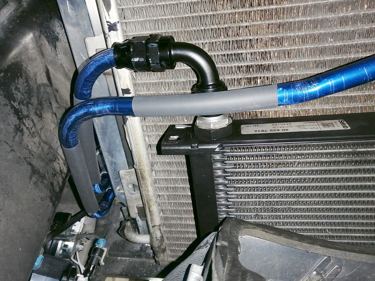

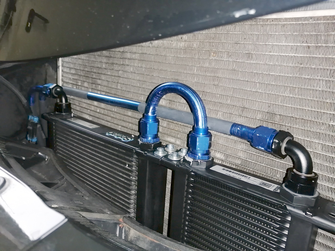

Dann geht es an Wasser- und Klimakühler vorbei zum ersten Ölkühler.
Leider hab ich die Schneidringverbindungen aus dem letzten Bild nicht ganz dicht bekommen.
Deshalb hab ich die Rohre nochmal neu gemacht und gleich noch etwas besser verlegt. Diesmal mit Bördelverbindungen.
Hier kann man die Reihenschaltung der Ölkühler gut erkennen.
Die beiden Setrab-Brüder passen perfekt in den Kühlerschacht.
Jetzt noch alles zusammenbauen, dann war´s das schon wieder für diesen Winter….
Sieht richtig schick aus, der LG-Kühler. Aber wenn jetzt die obere Halterung und der Luftfilter noch dran kommen, sieht man leider nichts mehr davon….
Zu der Kühlleistung kann ich noch nicht viel sagen, da es noch zu kalt ist.
Wenn man aber unter 120 km/h fährt bewegt sich die Wasser- und Öltemperatur nach wie vor zwischen 92° und 95°.
Beschleunigt man 2-3 mal auf 180 km/h senkt sie sich die Wassertemperatur auf 85°, während sie mit dem Serienwasserkühler schon immer Richtung 100° ging.
Die Öltemperatur blieb dabei immer unter 100°, aber das wird sich im Sommer wohl noch ändern.

jetzt gibt es mal wieder was Neues von mir, leider aber nichts Gutes…
3 Kolben sind mir geschmolzen. Ich vermute mal schwer, dass ich den Motor extrem abgemagert habe,
als ich mit dem HP-Tuners daran herumgespielt habe.
Zugegeben, kenn ich mich mit dem HP-Tuners absolut nicht aus. Ich hab mir das Ding eigentlich nur gekauft,
um die Lüftereinschaltpunkte etwas anzupassen.
Aber wenn man ihn schon mal hat, probiert man halt immer wieder das ein oder andere damit aus.
Vermutlich wären die Kolben aber trotz meiner herum Spielerei noch Heile,
wäre da nicht die Abgasuntersuchung im Rahmen der letzten HU gewesen.
Bei der Abgasuntersuchung kam der Prüfer aus der Halle und meinte,
die AU wurde nicht bestanden und er könne nicht weiter testen, da der Motor schon zu heiß ist.
Also habe ich die Vette zum Abkühlen 2 Stunden vor der Halle geparkt und währenddessen das alte,
von mir unveränderte Programm wieder aufgespielt.
Danach noch einmal schnell die Halle und die Abgasuntersuchung wurde bestanden.
Als ich dann zwei Wochen später den Jährlichen Öl- und Zündkerzenwechsel durchführte,
hatten alle Kerzen eine grünliche Farbe und bei einer Kerze war sogar die Masseelektrode komplett weggebrannt.
Mit neuen Kerzen bin ich dann noch ca. 1500km weit gekommen und hatte dann plötzlich hohen Ölverbrauch.

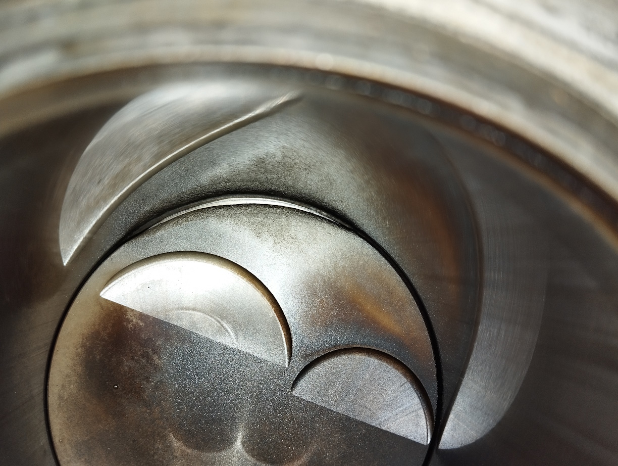

Also Kerzen wieder rausgedreht (einige davon waren ölig) und mit der Inspektionskamera in die Zündkerzenlöcher geschaut.
Da war klar zu erkennen, dass 3 Kolben geschmolzen waren.

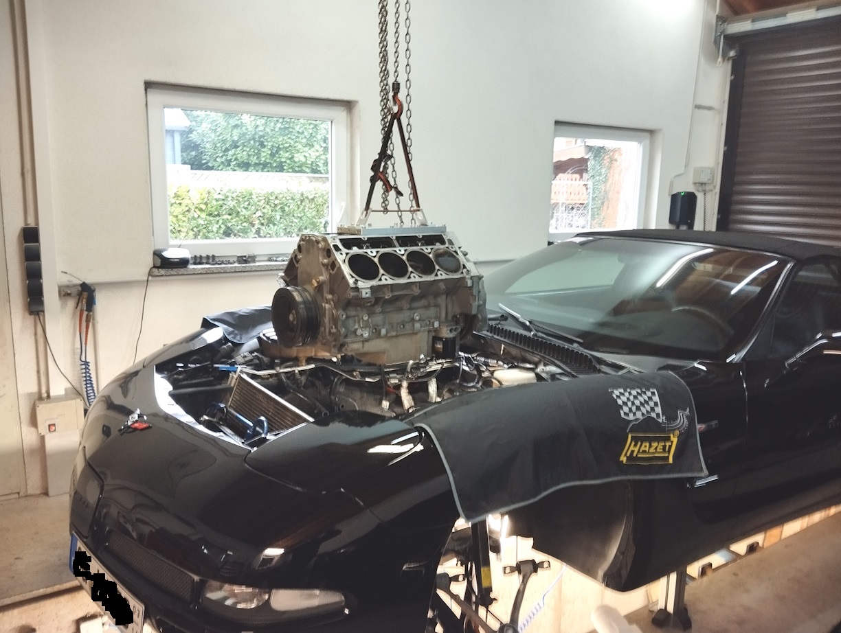

Also zuerst mal die Köpfe ab, um den Schaden zu begutachten.
Also den Heinz angerufen ob es möglich ist, den Motor auch von oben herauszuholen.
Eigentlich macht man das bei der Vette von unten, aber wenn man wie ich nur eine Grube hat, ist das fast unmöglich.
Er meinte das geht, wenn man alles bis zum Klimakühler abbaut und das Auto ziemlich weit hochbockt damit man die Vorderachse
weit genug herunterbekommt.

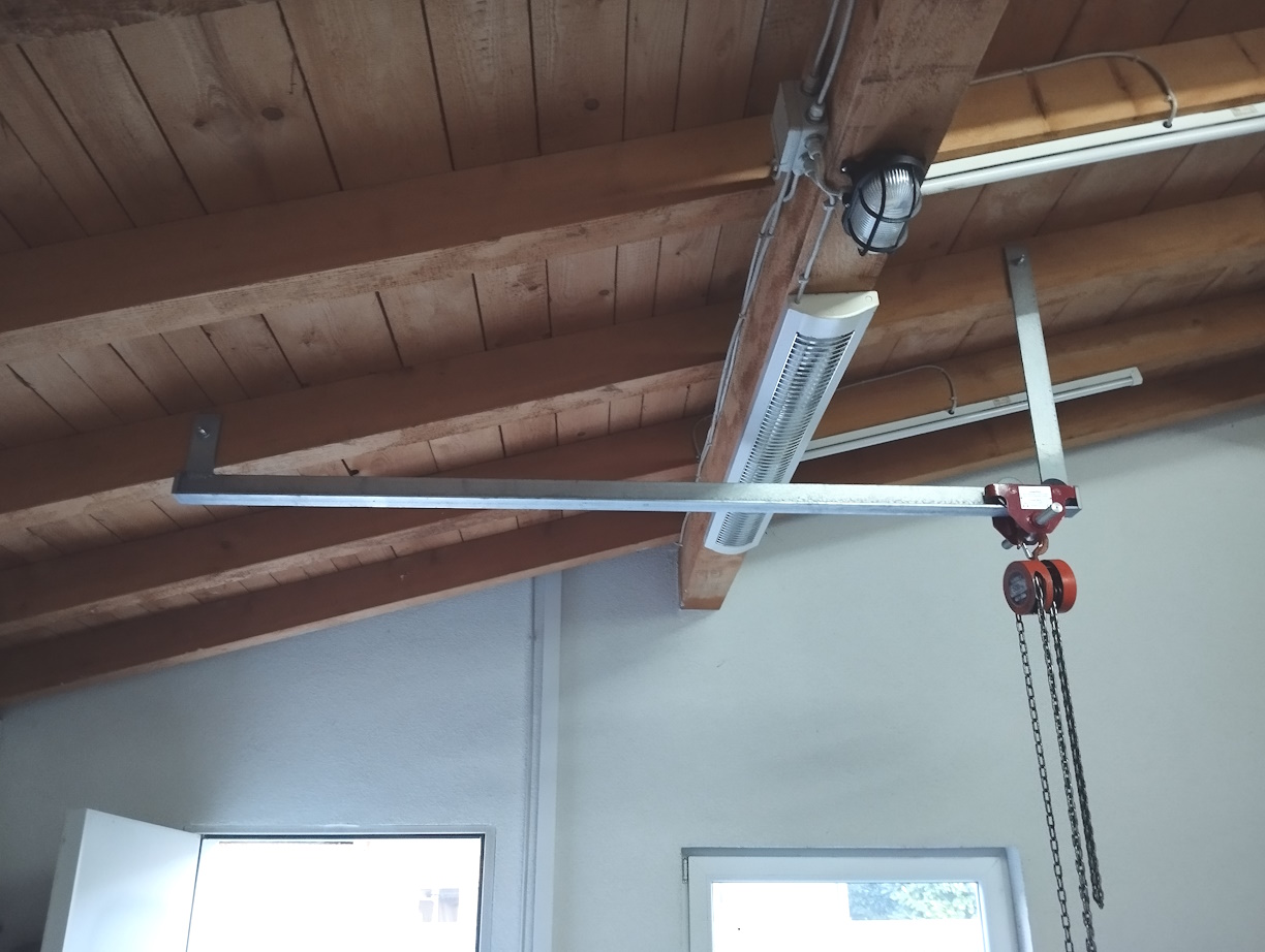

Also musste ich mir erst mal was basteln um den Motor herauszuheben und ihn dann vor das Auto auf eine Palette zu setzen.
Ging dann alles schneller und einfacher als gedacht...

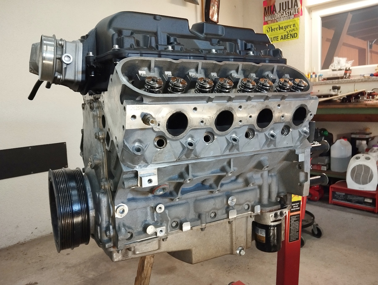

Als das Ding draußen war, hab ich ihn für ein Foto mal schnell zusammengesteckt…
Darauf ging der Shortblock mit der Spedition zum Heinz.
Das ist nun auch der momentane Stand der Dinge…
