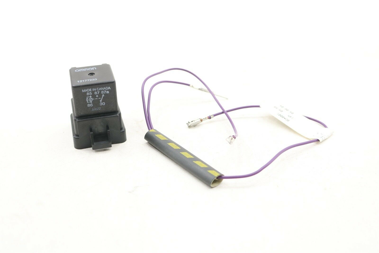

Wenn das zweite Relais bei den US-Modellen (speziell Schaltern) so aussehen sollte wie auf dem Bild, dann wäre es als Bestandteil des GM Column Lock Relay and Wire Kit OE Part Number 88952428 verbaut worden.

@Martin
das erklärt einiges!!! Gruß Werner
