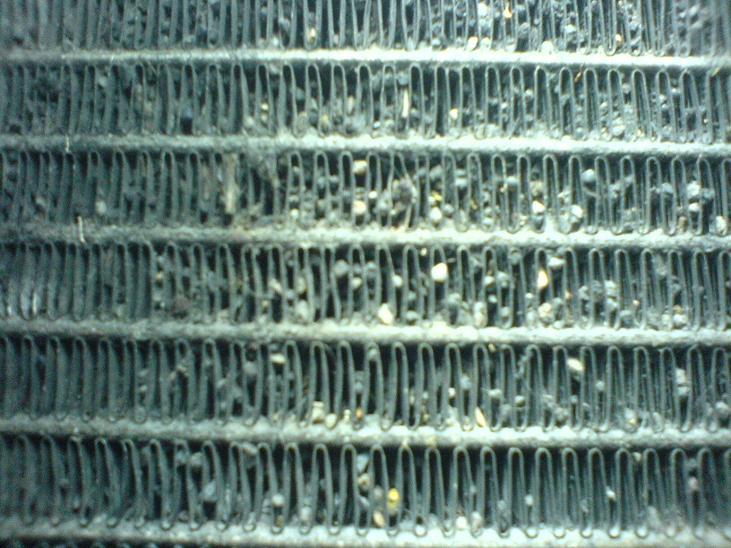

Hi Leute,
da ich heute eh die Front abgebaut habe, konnte ich gut in den Klimakühler sehen.
Der Wasserkühler ist ja eh fast neu, und zwischen den Kühlern war auch kein Dreck.
Aber im oberen Drittel des Klimakühlers sind Steinchen ohne Ende !
Man sieht es nur von vorne, aber die Steinchen machen den Klimakühler im oberen Drittel komplett Luftundurchlässig.
Scheinbar geht der größte Teil des Luftstromes durch das obere Drittel der beiden Kühler.
Hier mal ein Bild von vorne auf den Klimakühler:
Re: Leistung zusammen gebrochen ?
Das mach ich dann morgen Abend.
Hab noch den Wasserkühler und die Lüfter ausgebaut, damit ich gut mit dem Dampfstrahler rankomme.
Mal sehen, ob es damit klappt.
Mit Druckluft bekommt man die Steinchen jedenfalls nicht raus !
Lg. André
Lg. André
Guter Tip, das sollte man im Auge behalten, die Kühler müssen zeitweilig gereinigt werden,
Und nicht zu nah mit dem Dampfstrahler drangehen.
Die Lamellen können sich schneller verbiegen als einem lieb ist.![shok [smilie=shok.gif]](./images/smilies/shok.gif)
Geht auch mit Luft, wenn man einen kleinen Kompressor vom Baumarkt hat, so einen tragbaren. Gibt dann keine Sauerei wie mit dem Dampfstrahler und man sieht genau wohin man zielt und ob der Dreck raus ist,
also mit der Pressluftpistole hatte ich keine Chance, die Lamellen sauber zu bekommen.
Selbst der Dampfstrahler hat es nur auf der allerhöchsten Stufe gerade so geschafft.
Eine Stunde lang hat es ungefähr gedauert, bis der Klimakühler wieder sauber war.
Der Druck war dabei so stark, dass sich die Lamellen sofort verbogen,
wenn man mit dem Strahl nicht genau gerade auf den Kühler auftrifft.
An ein paar Stellen ist mir das auch passiert.
Die muss ich nun in fummeliger Kleinarbeit wieder gerade biegen.
Bin schon sehr auf die Temperaturen gespannt,
wenn ich nächstes Jahr wieder fahre.
Lg. André
Ist mir auch schon passiert mit dem Dampfstrahler (hatte ich ja auch geschrieben),
deshalb popel ich die Steinchen immer per Handarbeit raus.
Leider hat man danach kaum Verbesserung. Kann bei dir aber anders sein, weil er so stark verschmutzt war.
