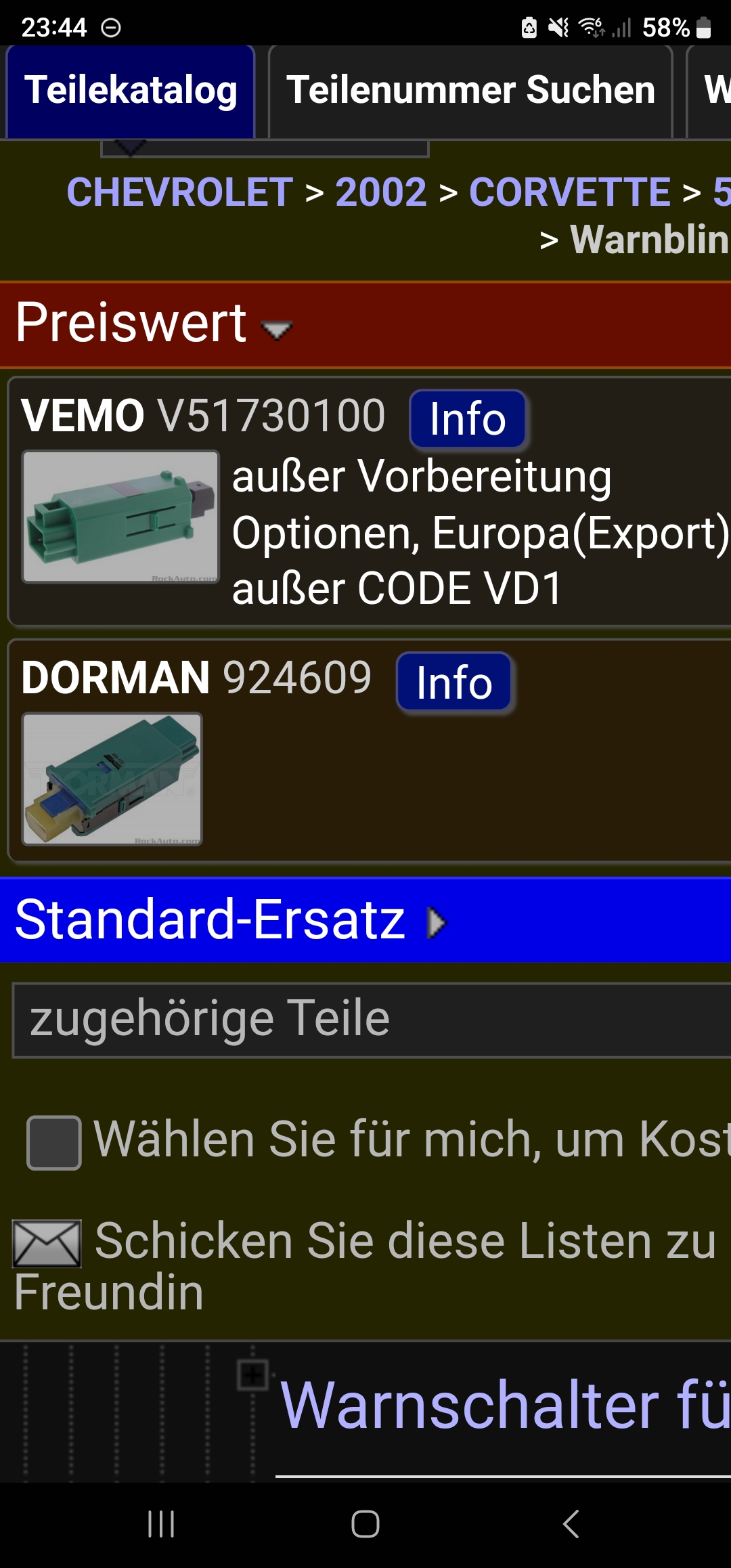

Bei Rockauto wird von Vemo der Schalter für EU Modelle angeboten.
Google ich die Nummer, finde ich auch in Deutschland händler die ihn anbieten.
Ich würde es mal probieren..
https://www.kfzparts24.de/de/i456306/ve ... et/1539500

Danke.
Ich habWarnblinker Schalter C5 gegooglet. Und da hatte es nichts gefunden.
Und Molle hat mir geantwortet das es den Svhalter schon Jahre lang nicht mehr gibt.

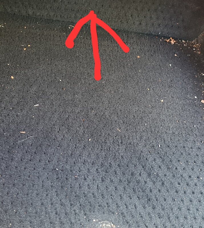

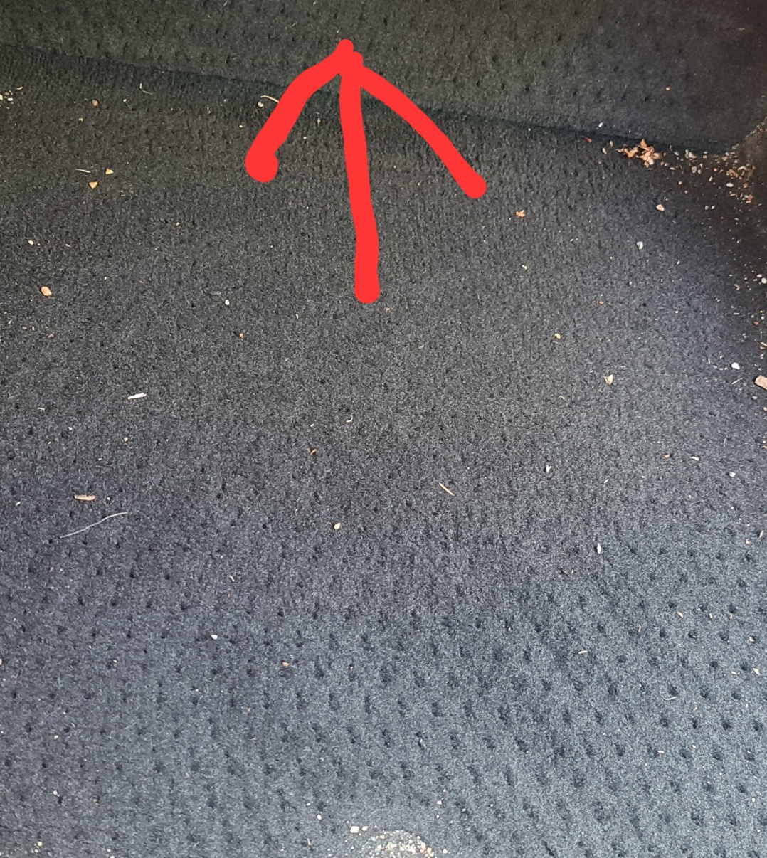

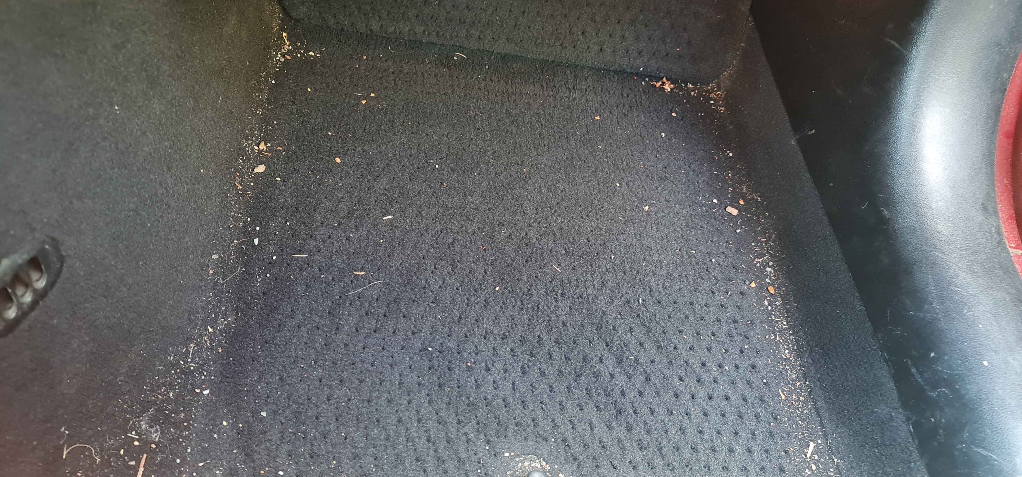

So sieht bei mir der Fußraum Beifahrerseite aus. Durchgehend Teppich der sogar bis unter die Einstiegsleiste geht. Kann dann nur unter dem Teppich sein. Aber keine Ahnung wie ich da drunterkommen soll ohne den Teppich zu zerstören/zerschneiden.

Re: Schalter Warnblinker
Achso, da wo es schräg hochgeht. Nach der Zeichnung vom Handbuch denkt man es wäre unten. Schaue ich gleich morgen früh.

Ne, ich hab geschrieben, dass bei Rockauto steht er sei für EU Modelle und ich es mal versuchen würde....
Allerdings wäre es logischer, wenn ein EU-Schalter in einer US Vette schneller blinken würde....
Hier ist es ja andersrum....

Meinst du diesen Vemo?
- Damon
- Beiträge: 887
Genau.
Das ist ja der gleiche den du jetzt eingebaut hast und da steht EU.
Das kam mir komisch vor, da ich dachte EU sei schon lange nicht mehr lieferbar.
Da er aber nur ein paar Euro kostet schrieb ich "Ich würde es mal probieren"...
Die Spannung ist bei beiden natürlich gleich. 12 Volt haben ja alle ...
Aber da bei US Modellen hinten 2 Lampen zusätzlich blinken, wird auch mehr Strom gezogen.
Vermutlich ist im Schalter eine andere Elektronik verbaut.
Diese hätte man umbauen oder vielleicht sogar nachbauen können.
Ich würde jetzt hinten mal eine Rückleuchte ausbauen und provisorisch zur Blinkerbirne noch eine zweite dazu hängen.
Wenn es dann auf der Seite wieder funktioniert wissen wir es genau....
