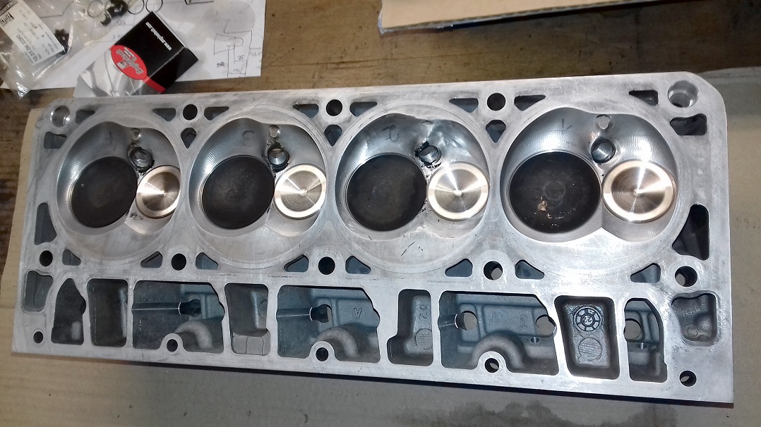

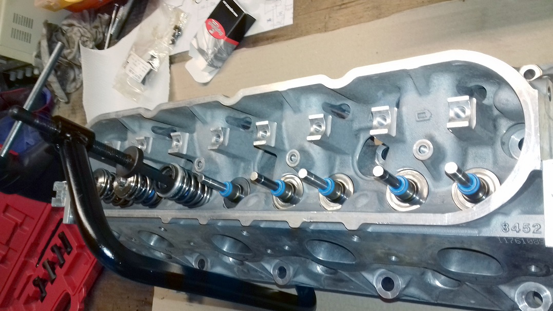

Beim Motoraufbau habe ich mich für die gefüllten Auslassventile entschieden,
was ja bei gemachten Köpfen auch kein Problem mehr ist.
Trotzdem bin ich in dieser Sache ein Sicherheitsfreak, und hab mich nun entschlossen, doch die Vollventile auf der Auslassseite zu verbauen.
Heinz, du fragst dich jetzt bestimmt schon, ob ich nun `nen kompletten Vogel habe…
Da ich aber die Performance des Motors wohl eh kaum nutze, sollten die Vollventile für meine Fahrweise völlig ausreichend sein.
Außerdem hab ich eh gerade wieder was zum basteln gesucht [smilie=crazy.gif]

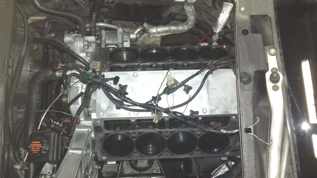

Also erstmal die Köpfe runter….

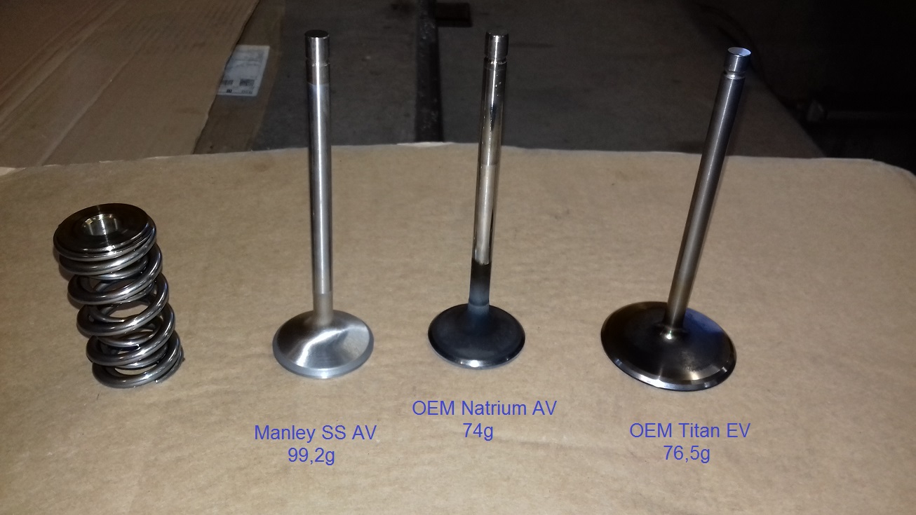

Da die SS-Ventile aus Vollmaterial und somit schwerer sind, braucht man auch stärkere Federn.
Die doppelten Ventilfedern gleichen das Mehrgewicht wieder aus…
Normalerweise werden beim LS7 die Ventile nicht eingeschliffen. Die Einlassventile schon gar nicht, da sonst ihre Beschichtung beschädigt wird, und ein Motorschaden folgen würde…
Bei den neuen SS-Auslassventilen ist das aber kein Problem…
Montage der Federn mit neuen Schaftdichtungen.
Danach alles wieder zusammen gebaut, und Läuft [smilie=drinks.gif]

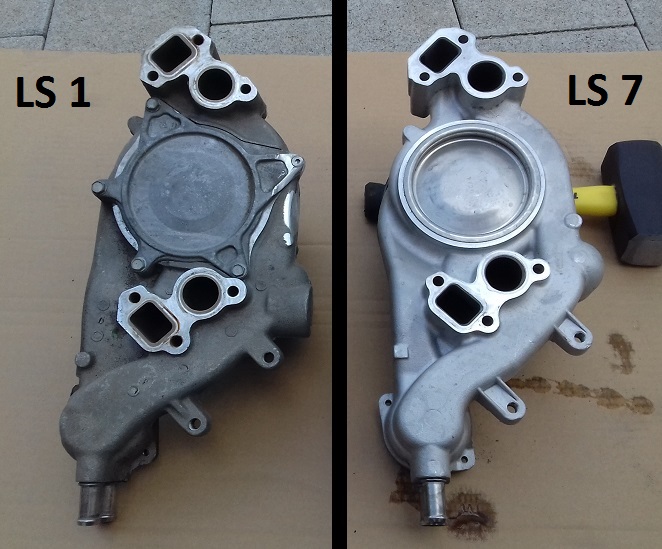

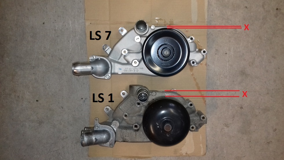

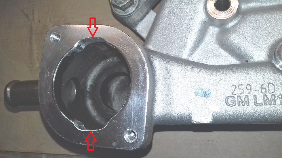

Mittlerweile hab ich ja die LS7-Wasserpumpe verbaut, da ich an der LS1 Wapu viel herumschnibbeln musste, bis die MSD passte.
Die LS7 Wapu bis BJ.2007 ist 1:1 mit der LS1 Wapu austauschbar, sofern man auch den LS-7 Thermostaten verwendet. Die Schläuche der C5 können alle beibehalten werden!
Die Pumpe ist leichter und kleiner, da die hintere Verschlussplatte gepresst statt verschraubt ist. Somit baut sie ca. 10mm weniger nach hinten auf.
Auch oberhalb der Riemenscheibe bietet sie mehr Platz.
Siehe Maß „X“
Der LS7 Thermostat hat nur einen halb so großen Öffnungsquerschnitt als der vom LS1.
Deshalb habe ich die Pumpe etwas bearbeitet, damit ich wieder den größeren LS1 Thermostaten verwenden kann… Temperaturmäßig machte es aber keinen Unterschied....
So passt dann auch der größere LS1 Thermostat wieder...
Aus- und Einbau geht recht einfach:
- Kühlmittel ablassen
- Drosselklappe mit Saugrohr bis zum Luftfilter abbauen
- Den großen Keilrippenriemen rausnehmen
- Alle 4 Kühlmittelschläuche an der Wasserpumpe abziehen (2 Große zum Kühler, und 2 Kleine die seitlich zum Heizungswärmetauscher gehen)
- Nun die insgesamt 6 Schrauben der Wasserpumpe herausdrehen
- Wasserpumpe mit angebauter Spannrolle herausnehmen
- Einbau in umgekehrter Reihenfolge. Dabei die Schrauben im ersten Durchgang mit 15Nm, danach erst mit 30Nm festziehen.

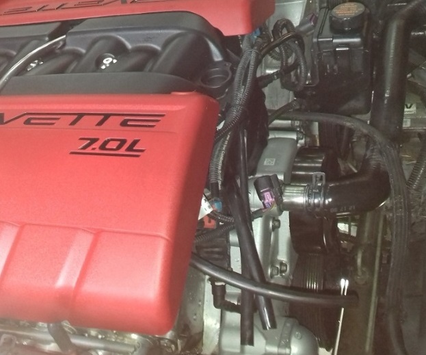

Pumpe eingebaut:

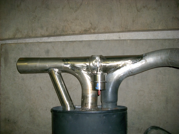

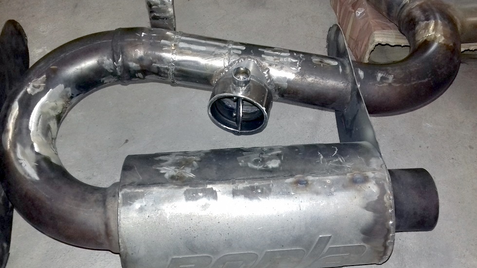

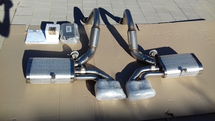

In den letzten 3 Jahren hab ich immer wieder mal mit einem Klappenauspuff herumexperimentiert…
Die Borla Stinger macht ja einen richtig geilen Sound, aber auf langen Strecken oder mit Freundin an Bord, geht einem die Laustärke und das Dröhnen doch ziemlich auf die Nüsse.
Mein Ziel war es einen Klappenauspuff zu bauen, der auf leise geschaltet so leise und dröhnfrei wie der Originalauspuff, aber auf laut geschaltet so heftig wie die Borla Stinger ist.
1. Versuch:
Den Originalen Auspuff so abzuändern, damit ich die Töpfe umgehen kann…
Leider aber ohne Erfolg… Die leise Stufe war dabei wie Original, die laute Stufe verursachte nur Dröhnen im Innenraum, ohne dass sich die eigentliche Lautstärke änderte.
Test 1.JPG (170.71 KiB) 18651-mal betrachtet
2. Versuch:
Ich kaufte mir eine B&B Fusion!
Leider war ich auch von dieser enttäuscht. Die „laute“ Seite war im Verhältnis zur Borla einfach nur flüsterleise. Also wurde sie mit 700 Euro Verlust sofort wieder verkauft…
Test 2.jpg (105.86 KiB) 18651-mal betrachtet

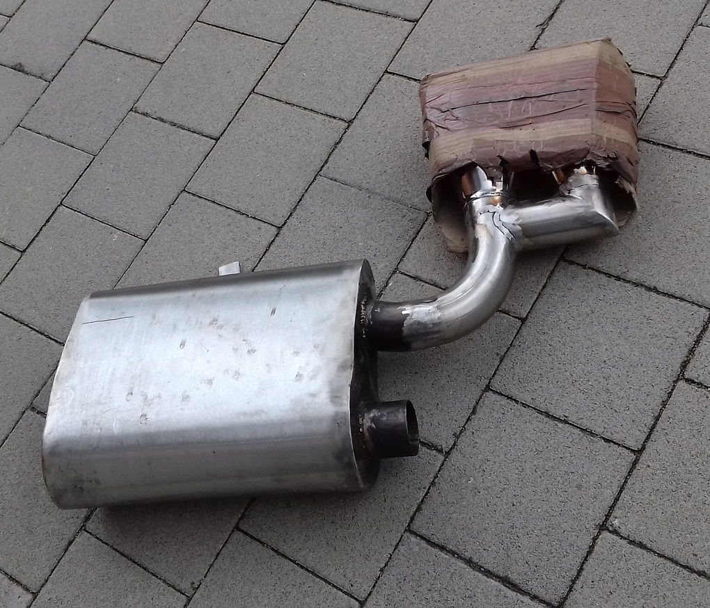

3. Versuch:
Der dritte Versuch war um die Borla Stinger einen Topf zu schweißen, indem die Abgase bei geschlossener Klappe durch verschiedene Kammern müssen, während sie mit offener Klappe den geraden Weg gehen können.
Leider scheiterte auch dieser Versuch. Die Borla war in BEIDEN Positionen leise, und dröhnfrei. Als leise Stufe perfekt, aber ein umschalten der Klappen bewirkte keine Änderung. Beide Stufen waren exakt gleich leise! Kaum zu glauben, eigentlich…
Test 3.jpg (98.56 KiB) 18651-mal betrachtet
4. Versuch:
Durch den letzten Versuch hatte ich aber gelernt, was dann zum vollen Erfolg führte!
Der „Helmholtzresonator“ !!!

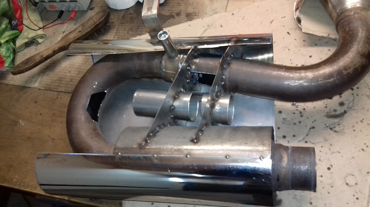

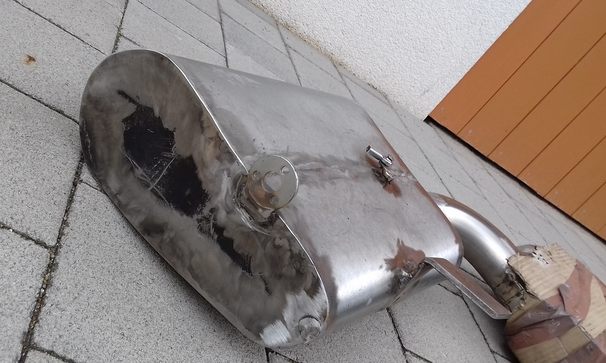

Funktion des Resonators mal einfach erklärt: Die Abgase kommen in Druckimpulsen und hinter jedem Hochdruck folgt durch die hohe Strömungsgeschwindigkeit ein Tiefdruck. Der Helmholtzresonator ist nur eine Kammer, die den Hochdruck aufnimmt, und ihn an den nachfolgenden Tiefdruck wieder abgibt. Das Ergebnis ist also eine gleichmäßige Strömung. Und eine gleichmäßige Strömung bedeutet leiser Sound ohne Dröhnen.
Zuerst wurde die Borla Stinger wieder in ihren Originalzustand versetzt. Dann wurde ein Loch ausgeschnitten und eine Klappe angeschweißt, welche die Öffnung zum Helmholtzresonator öffnen und verschließen kann. Für alle Teile wie Bleche, Rohre, Schrauben, Schweißdraht, usw. hab ich Edelstahl verwendet.
Auf dem Bild sind auch schon die Seitenwände für den Topf angeschweißt.
Als Kammer wird wie auch beim letzten Versuch einen Topf um die Borla herumgeschweißt, und der Hebel für die Klappensteuerung nach außen verlegt. Leider bin ich kein guter Schweißer, und mein Schweißgerät ist auch nicht gerade eins der Guten. Aber Hauptsache es hält und die Töpfe sind dicht...
Topf von unten

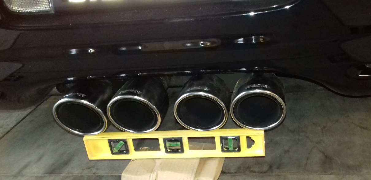

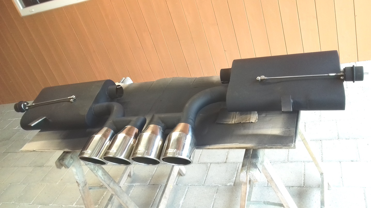

Dann wurden noch 4 neue Endrohre angeschweißt. Dazu hab ich die großen von der „eigentlich“ 2-Flutigen Stinger verwendet. Die neuen Stinger Endrohre bekamen mittlerweile eine Modellpflege, und sehen nun etwas moderner aus.
Töpfe lackiert mit angebauten Druckdosen. Die Klappen selbst sieht man nicht. Diese befinden sich ja im Topf.
Alle 4 Rohre mit Wasserwaage ausgerichtet.

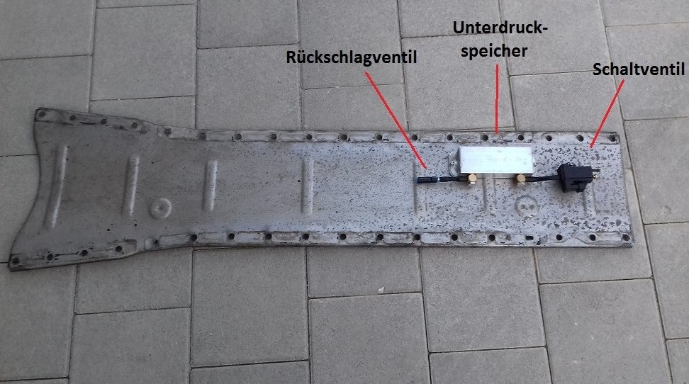

Der Unterdruckschlauch für die Klappensteuerung geht vom Mainfold hinter dem Motor herunter, dann oberhalb dem Abdeckblech der Transaxialwelle nach hinten.
Auf dem Abdeckblech sind Rückschlagventil, Unterdruckspeicher und ein Magnetventil befestigt. Kurz nach dem Ventil teilen sich die Schläuche und gehen zusammen mit den Handbremsseilen zu je einem Topf.

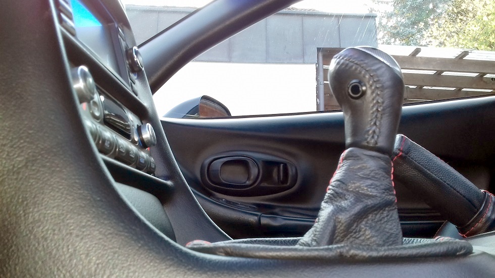

Die Ansteuerung des Ventils übernimmt ein kleiner Schalter, den ich im Schalthebel verbaut hab.

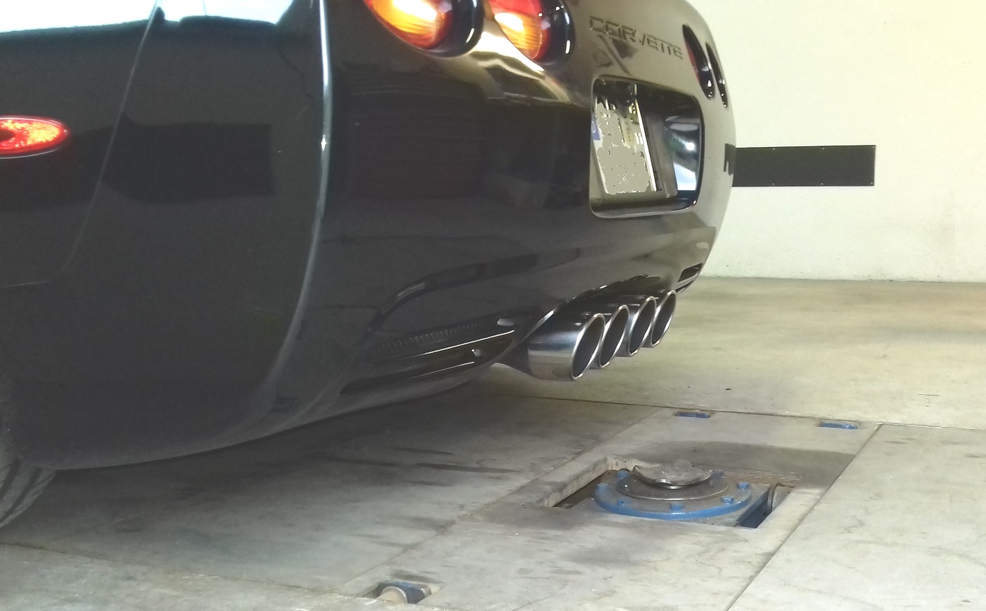

Mit offenen Klappen ( = leise ) hat man nun einen schönen, aber leisen Sound ohne nur das kleinste Dröhnen. (Die Lautstärke wurde vom TÜV gemessen und liegt innerhalb der vorgegebenen Toleranz)
Mit geschlossenen Klappen ( = laut ) ist der Sound wie man ihn eben von einer Borla Stinger kennt. Einfach Hammergeil !!!

Beitragvon LDB » 30.08.20, 16:12
Danke für die Fotos :)
coole nummer mitm auspuff. Schöne Schweissarbeiten, auch wenn du nicht zufrieden bist...
schade dass es mit der Fusion Anlage nicht geklappt hat.
hast du die DB mal gemessen?
Ich bin aktuell bei geschlossenen Klappen weit unter dem erlaubten, Leiser wie original. Mit Absicht.
Vor dem Umschweissen hatte ich 108DB geschlossen(leise), mit einem sehr weit hinten stehendem Prüfer und unter der Prüf-Drehzahl [smilie=blush.gif]

Beitragvon andree » 30.08.20, 18:37
Hab die Bilder natürlich auch so gemacht, dass man die krummen Schweißnähte nicht so sieht [smilie=biggrin.gif]
108DB auf leise ist schon ne Ansage [smilie=cool.gif]
Kann aber nicht sagen, wieviel DB es bei mir auf "laut" ist.
LS 7 powerd by CCRP Bild

andree hat geschrieben:Hab die Bilder natürlich auch so gemacht, dass man die krummen Schweißnähte nicht so sieht [smilie=biggrin.gif]
Ich hab ein DB Messgerät da, sollten wir uns mal über den Weg fahren :) Wo ist dieses Baden nochmal? Gerne auch per PN.
Eines habe ich aber gelernt, evtl. auch für dich interessant.
Ein LS7 braucht den Gegendruck. Als ich Ersatzweise wieder den originalen Auspuff gefahren bin habe ich gemerkt dass doch mind. 50NM, eher mehr verloren gingen im Vergleich zum Muffler-Mod Umbau. Bzw. anders, der Muffler-Mod hat mir merh als 50NM geraubt.
LDB

Beitragvon andree » 31.08.20, 15:37
Danke euch für die vielen positiven Komentare [smilie=drinks.gif]
@Reiner
Zugegebenermaßen hab ich die Bilder auch so gemacht, dass man die krummen Schweißnähte nicht so sehr sieht [smilie=biggrin.gif]
Aber von unten wenn die Anlage verbaut ist, sieht man sie eh nicht mehr.
@Andi
Abgemacht, da sind wir dabei [smilie=drinks.gif]
@Heiko
Lieber nicht. Ich hab nach den ganzen Versuchen jetzt erst mal genug vom schweißen und vor allem vom flexen. [smilie=crazy.gif]
Hab mir dabei einige male in die Finger geflext [smilie=cray.gif]
@Vadim
Das muss einen anderen Hintergrund haben.
Für einen 4-Takter ist Gegendruck immer schlecht.
Ausnahme sind vielleicht einige Turbos die einen gewissen Gegendruck brauchen um zu funktionieren...
@Dani
So weit ich weiß hatte der Vadim erst die Originalen Endtöpfe mit Muffler Mod. und jetzt wieder ganz Original.
