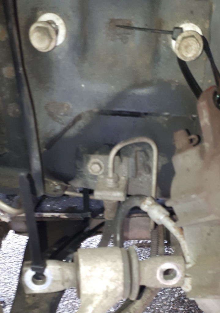

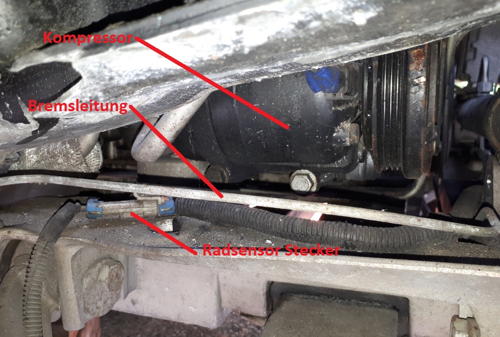

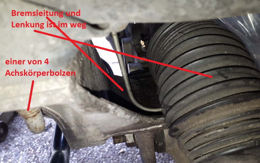

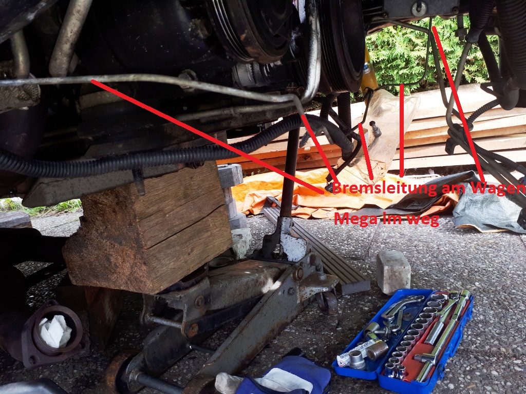

Nun muss man sich mal über die Bremse unterhalten.
Wenn die Achse raus sollm hat men ein Problem.
Weil die Bremsleitung VR läuft quer über die Achse.
Also müsste man am ABS Block die Leitung lösen. Und komplett neu entlüften.

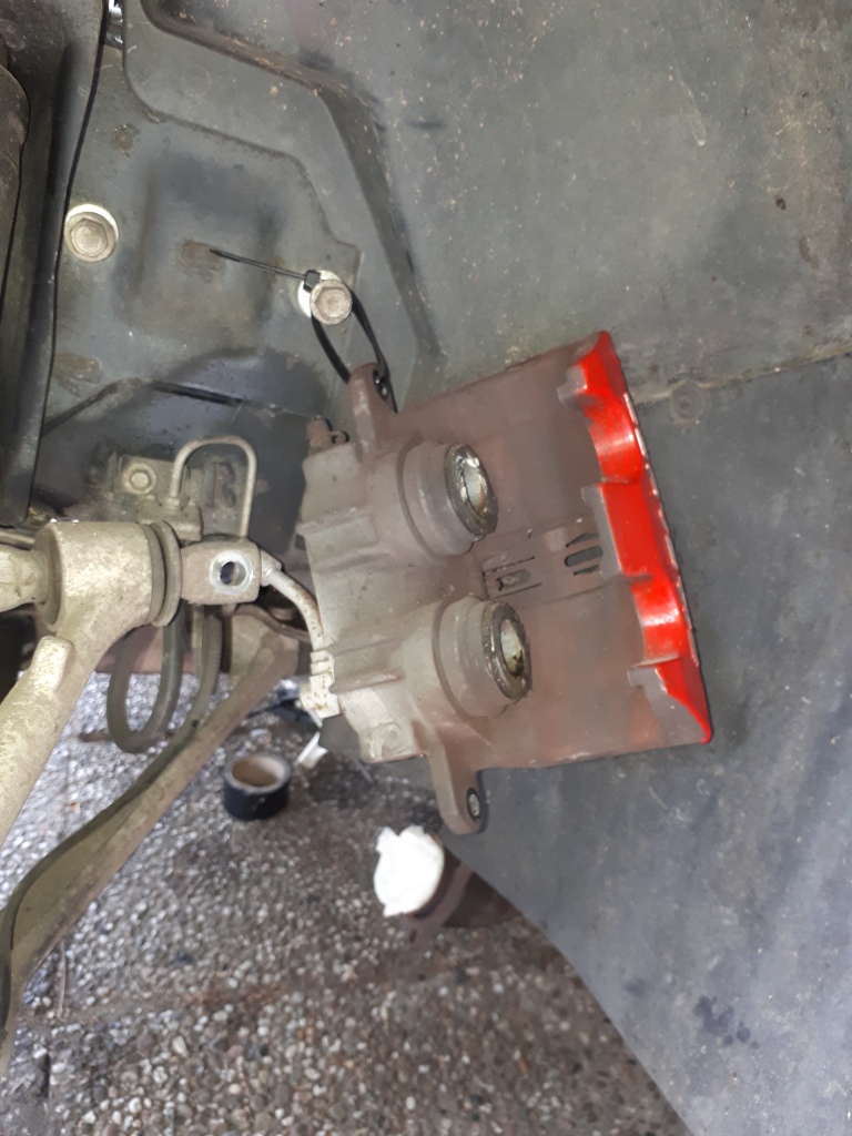

Das hielt ich für keine gute Idee. Also habe ich alle Clips an der Vorderachse gelöst und hoffe so,
mich um das ablemmen der Bremsleitung drücken zu können.
Die Bemssättel abschrauben und mit Drähten in das Radhaus hängen.

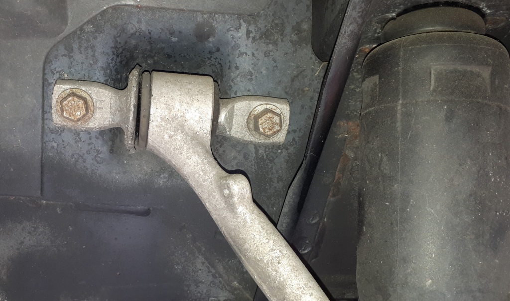

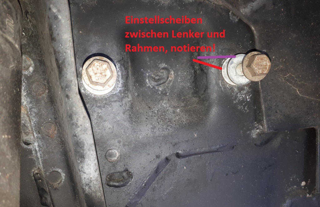

Die beiden Lenkerschrauben vom Oberlenker abnehmen.
Auchtung ! Die Scheiben , welche unter den Lenkern am Rahmen liegen, mitscheiben und notieren!
Mit diesen Scheiben stelle ich mit Nachlauf und Spur ein.
Also habe ich schon mal die 4 Achsträgerschrauben gelöst bis auf die letzten 3 Windungen
abgeschraubt. ( 21 Nuss Zündkerzennuss) Nur stellte ich fest, dass das Lenkgetreibe auch raus muss.
weil die Bremsleitung unter dem Lenkgetriebe durchläuft.
Also habe ich die 2. Schraube vom Lenkgetreibe ausgebaut . Die erste musste ja schon beim ABS Block Halter
raus. Und die beiden beiden Spurstangeköpfe mussten raus aus den achschenkeln. Ein wenig drehen und
ich hatte das Lenkgetreibe nach rechts aus der Achse rausgefummelt. Ging eigendlich Problemlos

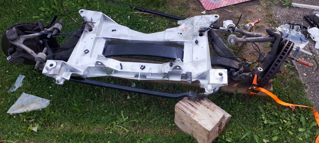

Nur noch den Stoßdämfer ab. Dann geht alles raus.

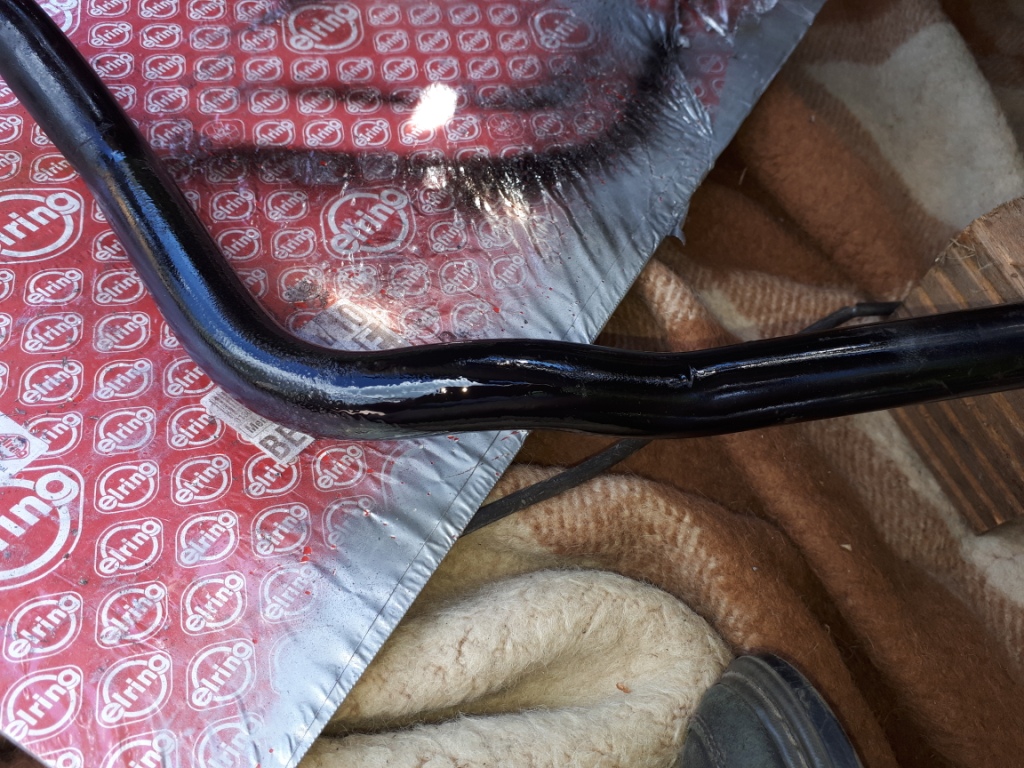

Ich habe um den Zugang zu vereinfachen den Z06 Stabi noch raus gebaut. Sind 4 Schrauben und macht das leben einfacher.
leider ist der Stabi verrostet in den Buchsen und die Gummibuchsen verschissen. Ausbessern Bitte...
Rauf auf den Wagenheber und die Aches unter dem Auto weg ziehen.
Achse ist raus , Ende Tag 5![biggrin [smilie=biggrin.gif]](./images/smilies/biggrin.gif)
Nun gehte es morgen weiter mit der Riehmenscheibe...das was ich eigendlich austauschen muss.

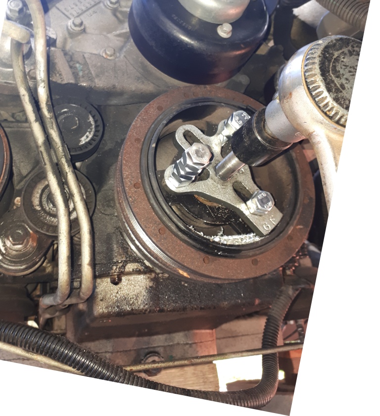

Nachdem nun dei Achse raus ist kommt nun das Teil dran, was den Ärger macht.
Der Ballancer .
Die zentrale Dehnschraube ging mit einem guten Schagschrauber problemlos runter ( 24 Nuss)
Nachdem ich keine passenden Abzieher habe, und wegen einem mal ich auch nicht so etwas kaufen möchte,
musste ich kreativ werden.
Die Stege des Balancers sind aus Alu. Also habe ich 8,5 mm Löcher gebohrt und M10 Gewinde reingeschnitten.
Dauerte keine 15 Minuten, nun ohne Lüfter und Achse kommt man da hervorragend dran.
Runter ging es sehr einfach. Fast ohne Kraftaufwand.

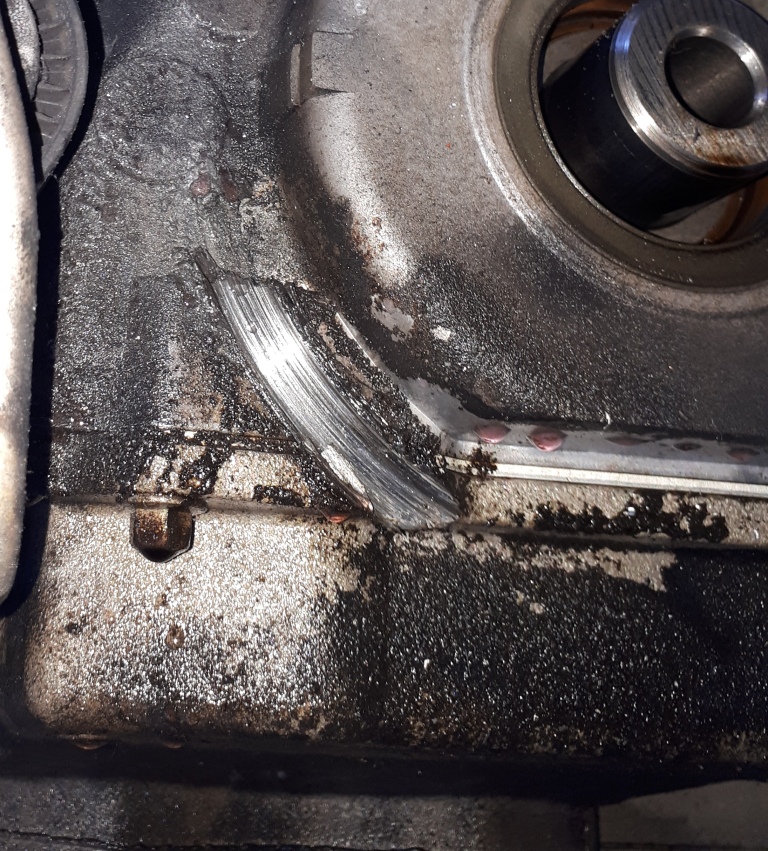

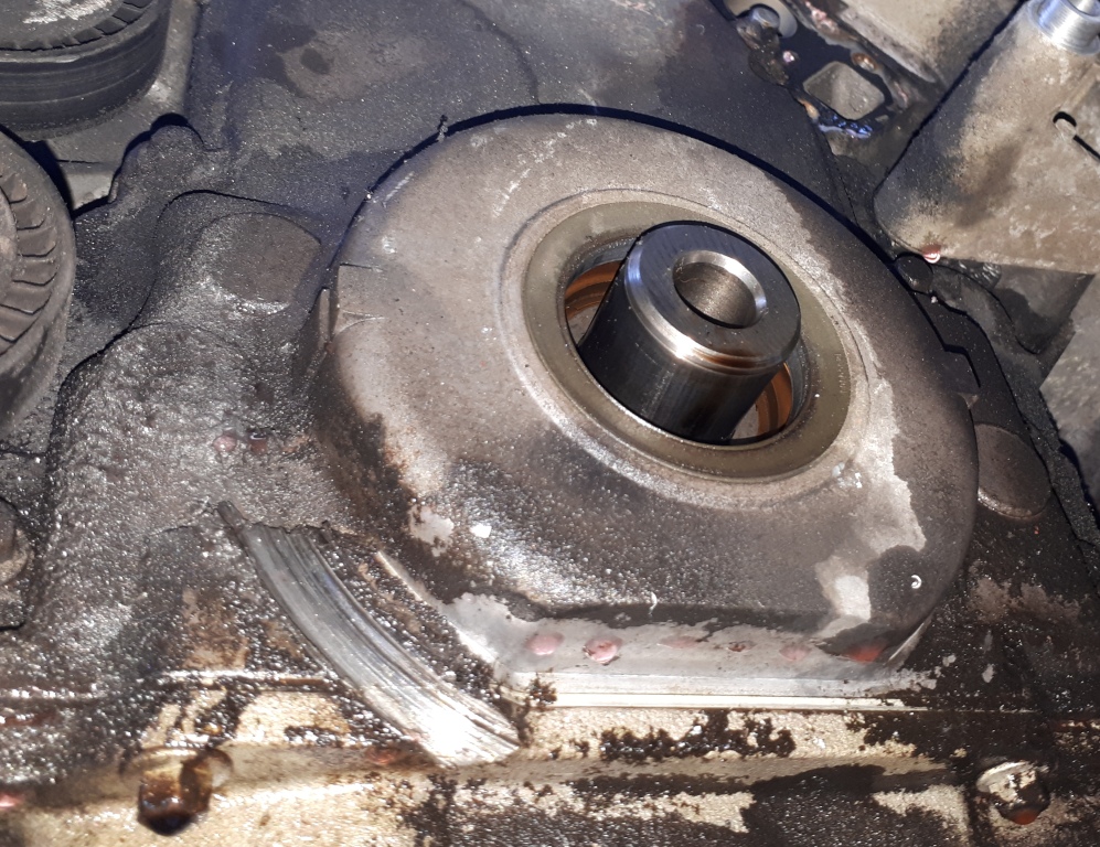

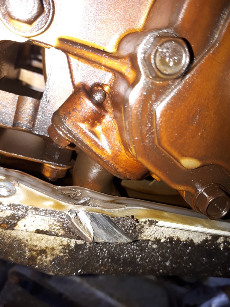

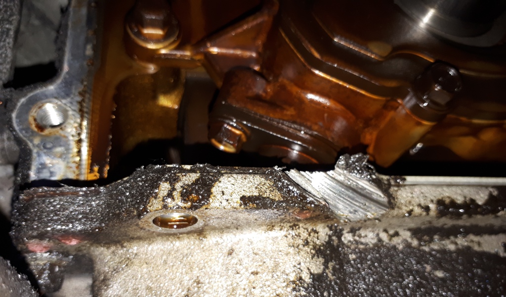

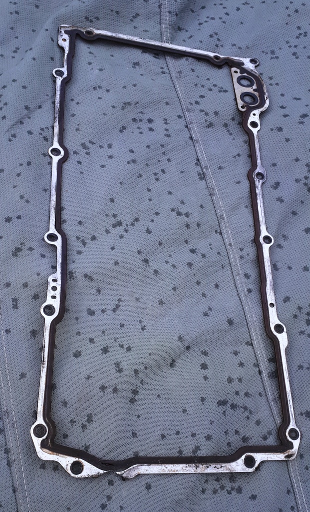

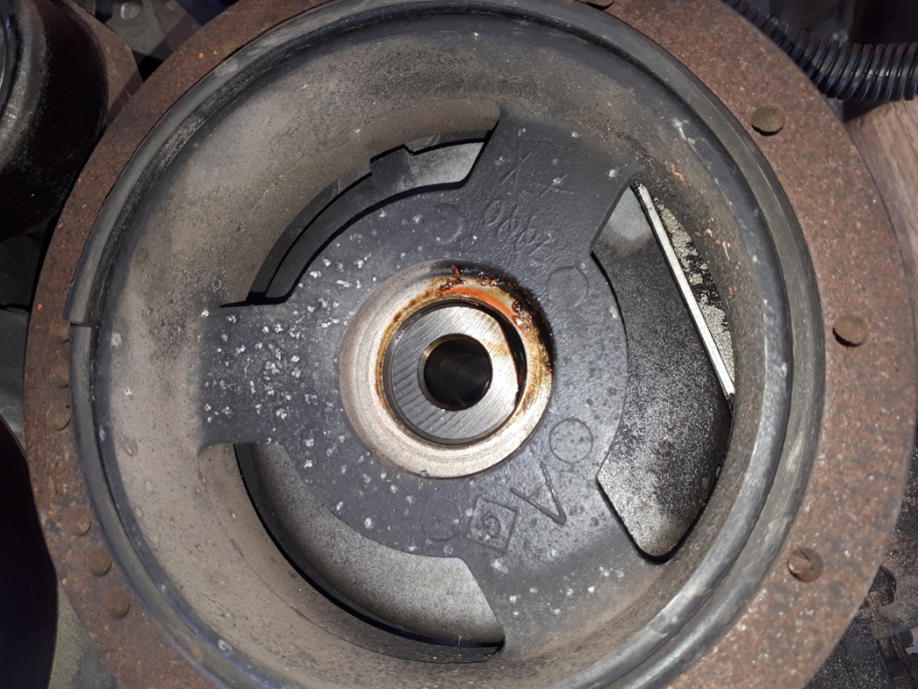

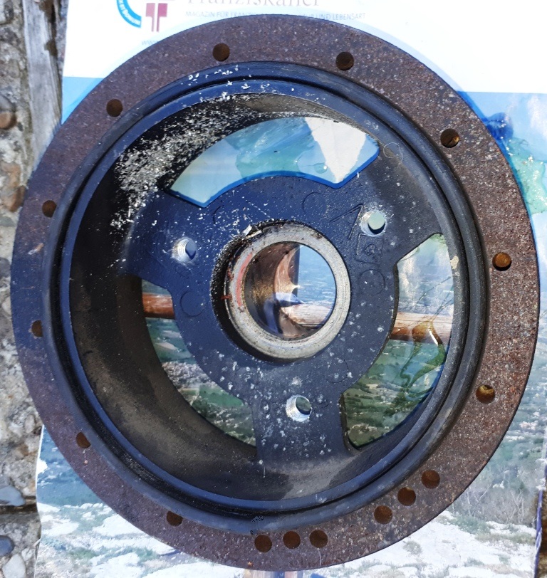

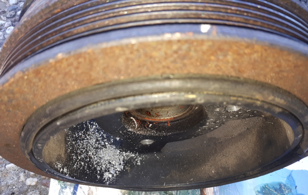

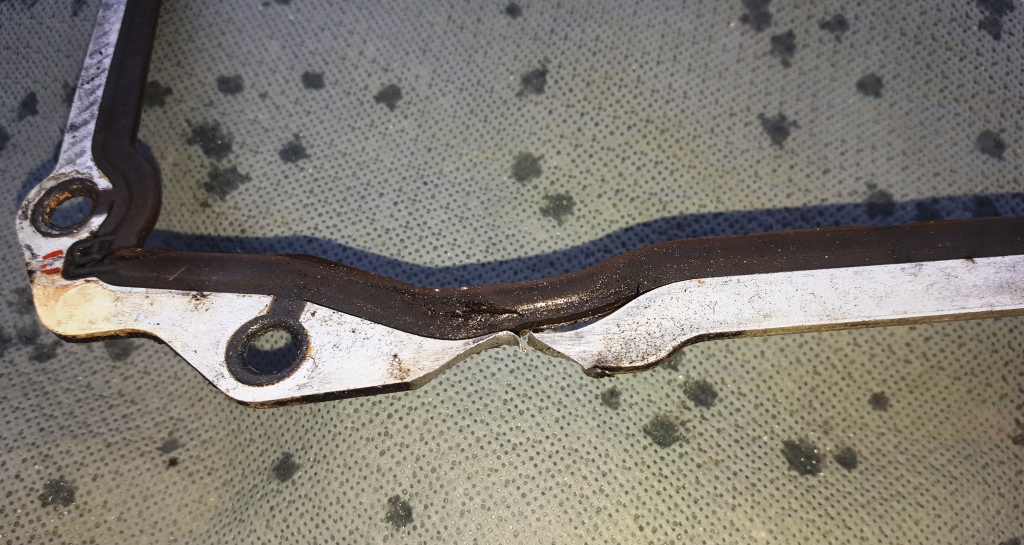

Nun zum Schadesnbild
Die Ölwanne muss runter , da ist ein Loch drin. Reigeschliffen vom Balacer
Ich halte nichts von zukelben, was wohl viele so lösen, ich will mit einer neue Ölwanne und Ruhe haben.
Leider muss dazu die Wasserpumpe raus, sonnst bekomme ich den Steuerkettendeckel nicht ab, sind aber nur 6 Schrauben
Die ölwanne zu demontieren war kein weiteres Problem , lediglich die Leitungen zum Automatikgetriebe stören bei der Demontage / Montage

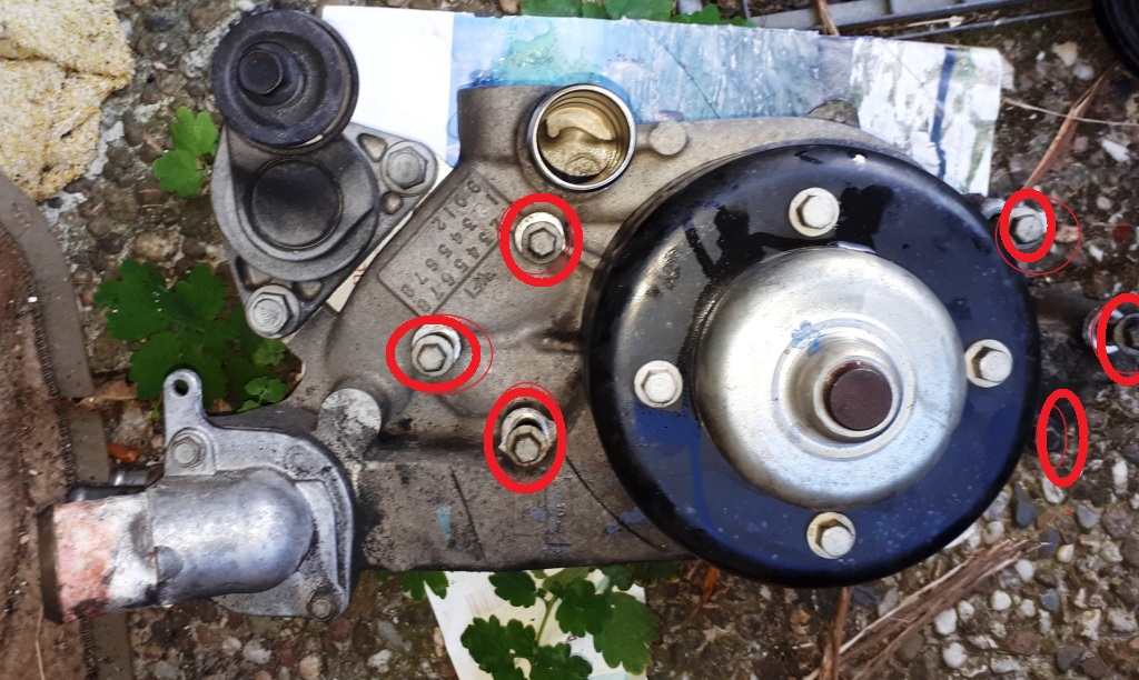

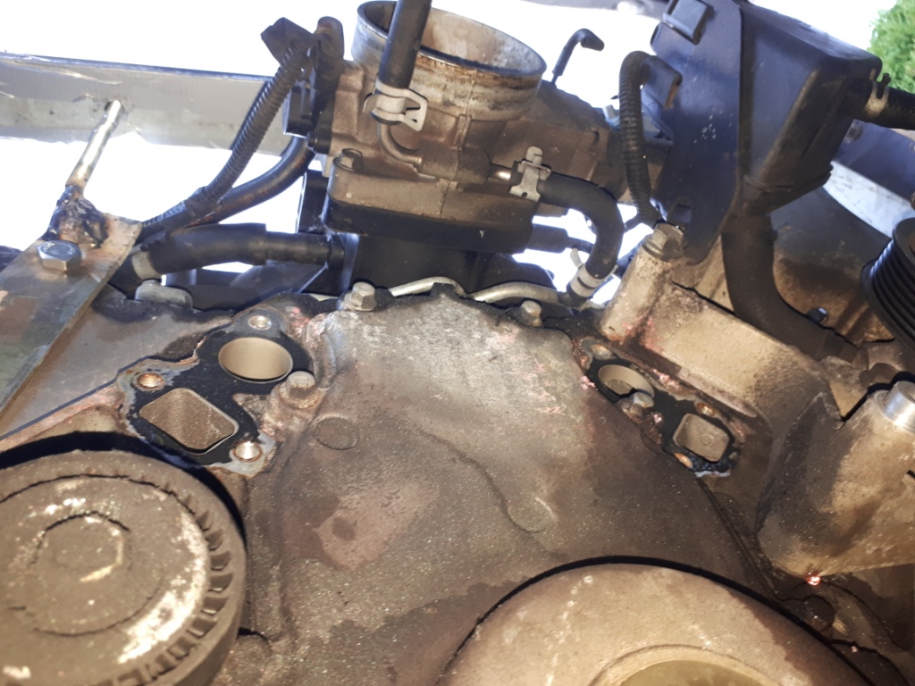

Das abbauen der Wasserpumpe war einfach. nur 6 Schrauben.
Sonnst bekommt man den Stirndeckel nicht ab.
Vorher am Kühler unden an der Kunsstoffschraube die Flüßigkeit ablassen.
Jedoch habe ich lange gebraucht , um die Dichtflächen an den Zylinderköpfen runter zu bekommen.
Das war kein Spaß.
Der Einbau der neuen Wapu war kein Problem, und für 100 Euro habe ich nicht lange überlegt.
Der Thermostat ist der alte geblieben, den kann man auch leicht später tauschen, wenn er versagen sollte.

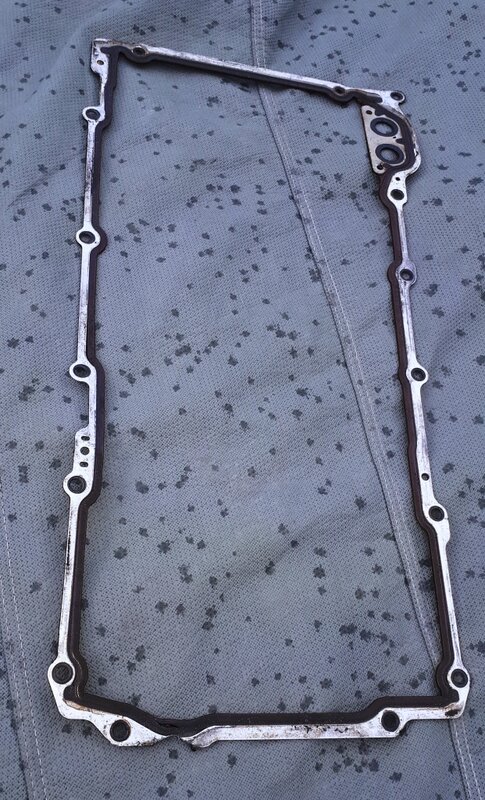

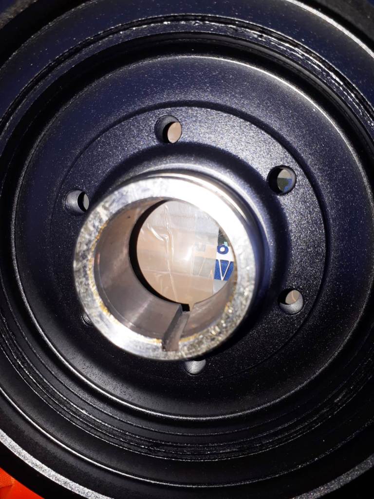

Neue ölwanne rauf, Stirndeckel neuer Simmerring reingepresst und montiert.
Ging ohne Vorderachse ohne Probleme.

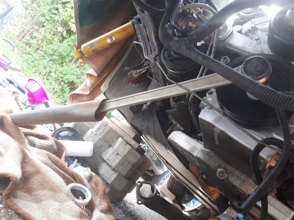

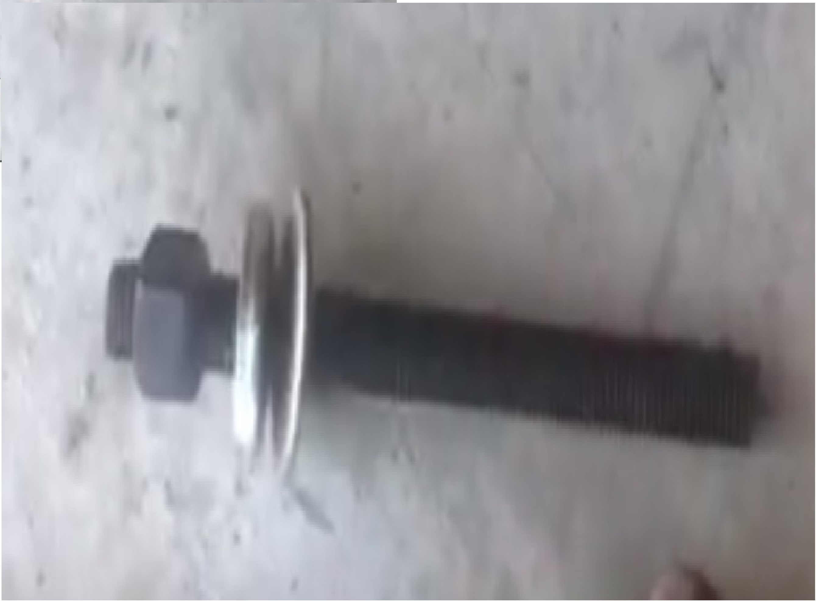

Einsetzen des neune Balachers mit einer verlängerten Schraube ( selber aus einer Gewindestange hergestellt ) war kein Problem.
Den Balacher habe ich vorher im Backofen mit 100 Grad Cesius aufgeheizt . der soll auch 130 aushalten, ich wollte kein Risiko eingegen.
Mit der alten Schraube den Balancer mit 240 NM festziehen.
Mein Drehmomentschlüssel, ging nur bis 195, Rest habe ich geschätzt.
Schraube wieder lösen und wegwerfen.

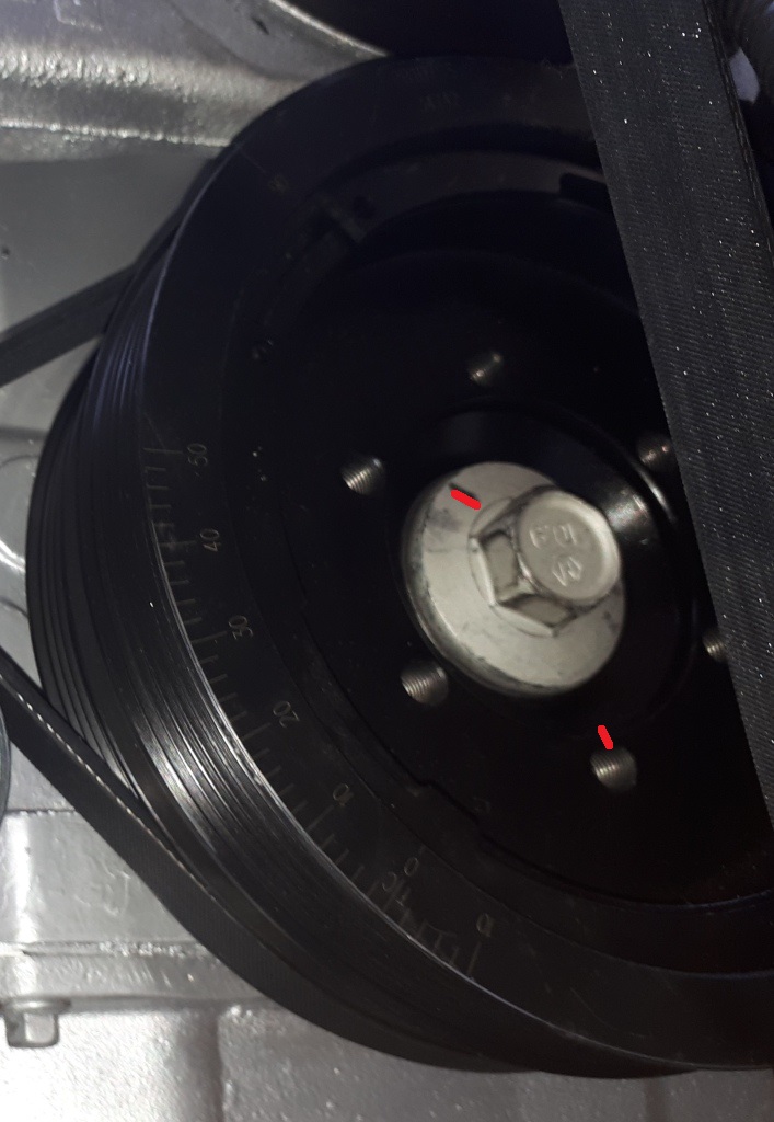

Jetzt kommt die neue Dehnschraube zum Einsatz .
1 Schritt - mit 37 ft ( 55 NM) anziegen
2 Schritt - Auf dem Schraube und Balancer Markierungen erstellen und um 140 Grad weiter drehen.
3 Mittels Drehmomentschlüssel und 10 Sekunden das Dehmonet 240 Nm halten und prüfen, ob die Schraube weiter dreht

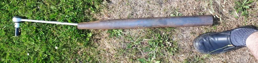

Ich habe mir von einer LKW Bude eine Zoll Ratsche geliehen und ein Meter Rohr.
Ich habe mich etwas verschätzt und 160 Grad gezogen. Wollte das nicht wieder zurück drehen, bleibt jetzt so.
Das ist schon Kraftauffand gewesen.

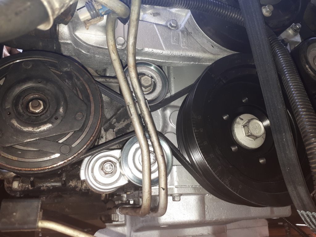

Nun alles wieder zusammen bauen.
Hier habe ich die Rollen und Riehmen ersetzt.
Dort ist sehr schwer später ran zu kommen.
1 Rolle , eine Spannrolle einen Riehmen , zusammen im Zubehör für 70 Euro.
Auch hier ist die Leitung des Automatikgetriebe mega im Weg
Wanne Wapu Stirndeckel sind nun schon dran.

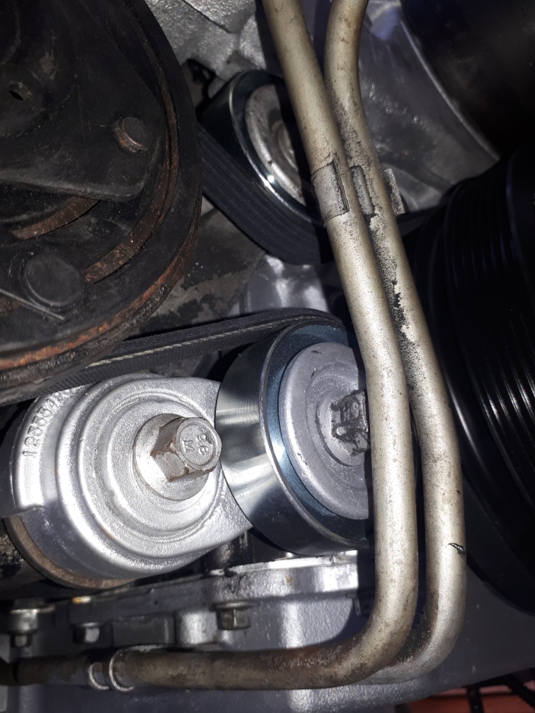

Re: Balancer tausch (auch C6)
Ebenso die Rolle für den Riemen rechts neben der Wasserpumpe tauschen. Da ist später auch schlecht ran zu kommen.
Die obere Spannrolle, dort habe ich nur die Rolle mit Lager getauscht.
An die obere Spannrolle ist später ebenfalls gut ran zu kommen, wenn die Feder versagen sollte.

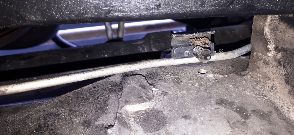

. Bremsleitung an der Vorderachse wieder einhängen.
. Kabelbaum Radsensoren wieder in die Clips der Achse einlegen und die beiden Stecker der Sensoren wieder einhängen
-Kühlerventiltoren von unten wieder in den Kühler einstecken.
-Kabelbaum ABS / Kühlerventilatoren wieder in den Kühler einhängen, sind nur gesteckt.

- Stabilisator wieder anbauen

Nur bei mir mussten noch die Bremsschläuche vorn getauscht mitgetauscht worden. Beim hochbinden der
Bremssättel sah ich Risse in den Schläuchen Die sahen sehr vergammelt aus und kosteten keine 50 Euro für beide.
Die Bremsflüssigkeit wurde gewechselt. die Entlüftungsnippel abzubekommen war Angst pur. Die hinteren saßen Bombenfest.
Da bin ich mit einer 10 Nuss und einer 1/2 Ratsche ran gegangen. Und Glück gehabt. Knack, dann waren die lose.
Als erstes den Vorderachsträger wieder reinhängen, aber nicht festschrauben , nur auf den letzten Windungen ansetzten.
- Lenkgetriebe wieder rein drehen von rechts nach links.
- Querlenker wieder befestigen mit den Einstellscheiben
- Stoßdämpfer anbauen
- Bremssättel wieder anbauen (habe gleich neune Beläge rein gesteckt, wenn schon mal auseinander hat).
-nun den Achsträger nach oben drücken, die 4 21 mm Schrauben mit Lock tit sichern und mit 110 NM anziehen. Diese 4 Schrauben sind Sicherheitsrelevat!
- Lenkgetriebe einbauen und ABS Halter befestigen Die beiden Schrauben des Lenkgetriebes ( eine am ABS Halters) sind ebenfalls mit Schaubensicherung sichern , 85 NM Sicherheitsrelevat!
- Die beiden Spurstangen anschrauben an die Achschenkel "auch Sicherheitsrelevat"
-Lenkstange einhängen und Schraube mit Schraubensicherung sichern Scherheitsrelevant "

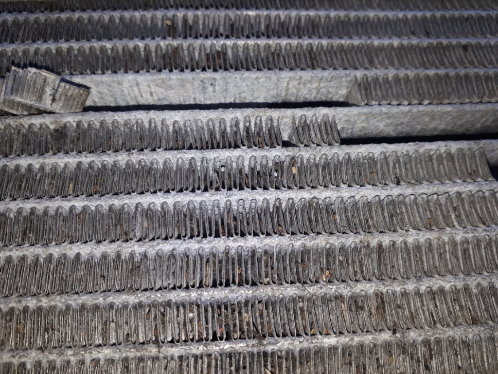

Die Klimaanlage.

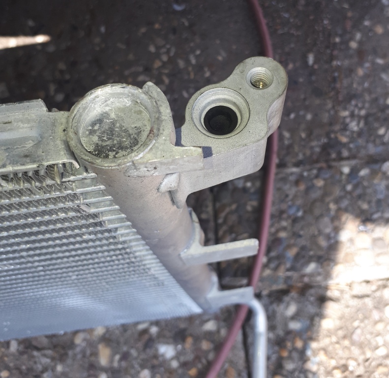

Als ich im April das Auto aus der Scheune holte, habe ich festgestellt
Die Klimaanlage geht nicht. Beim Schalter der AC blinkte der Schalter nur 3X
Also kein Gas mehr drin. Ich ging an die Anlage , schraubte die Verschlusskappe ab,
kurz mit einem Schraubenzieher das Ventil kurz eingedrückt. Normaler weise sollte
man ein zischen hören. Dann wäre gas drin. Nichts regte sich.

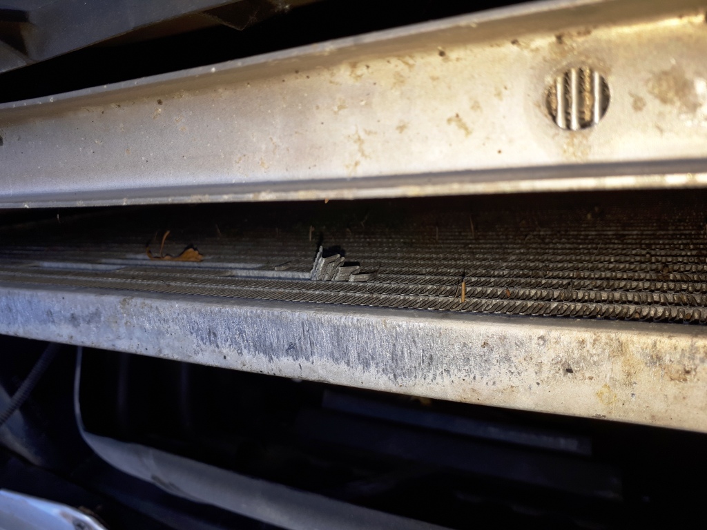

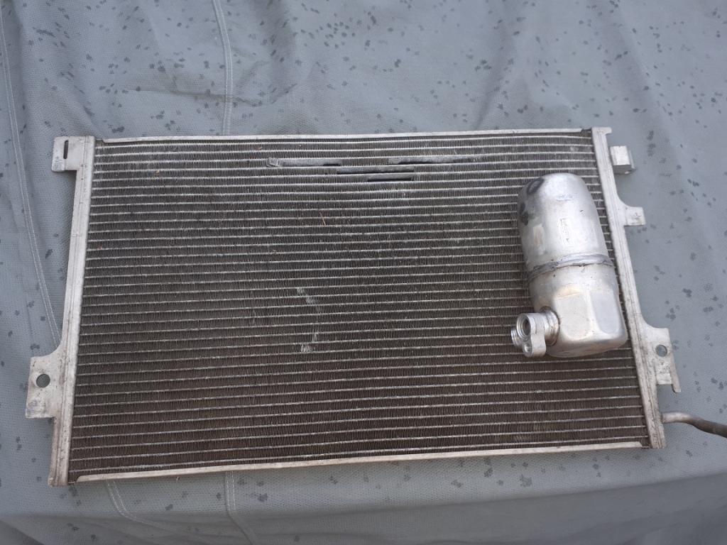

Nun muss man das Leck suchen. Der erste Blick sollte immer auf den Kühler gehen .
Dort sitzt der Verflüssiger (Kondensator)
Alles an Steine landet zuerst dort drin. Aber leider ist das Alu auch nicht sehr haltbar.
Meiner sah so aus und da musste ich nicht lange suchen, der ist hin. Die Kühllamellen
Konnte ich mit dem Finger aus den Kühlkanälen rauswischen , Schrott

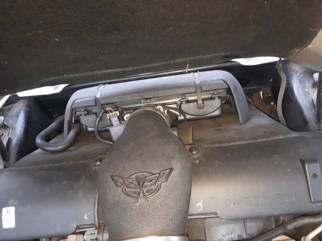

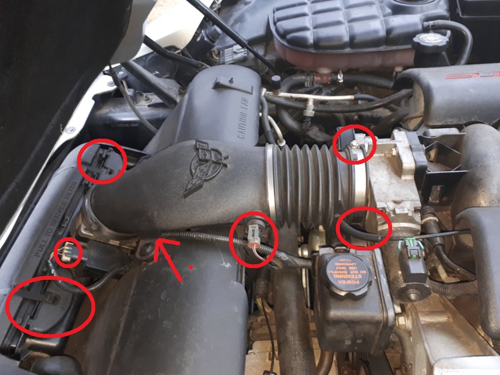

Ausbau ist , Ansaugtrackt ausbauen
Oberen Kühlerhalter lösen
Und von untern das Kusttsoff ausbauen, was die Luft zum Kühler führt.
Das sind 7 MM Kopf Schrauben im Stoßfänger
2 -10 mm Kopf Schrauben am Kühlerträgerrahmen .
- einen Temp Sensor auf der rechten Seite unten abklemmen.
Dann kann man den Kunsttoff nach unten weg ziehen.

Ein neuer Wärmetauscher war auf die schnelle für 270 zu haben.
Das Austauschen ist einfach, alles ist nur zusammen gesteckt
Den oberen Anschluss lösen ( eine Schraube ) und die unteren Verbindung lösen.
Dan kann man den zur Stoßstange nach unten weg ziehen.

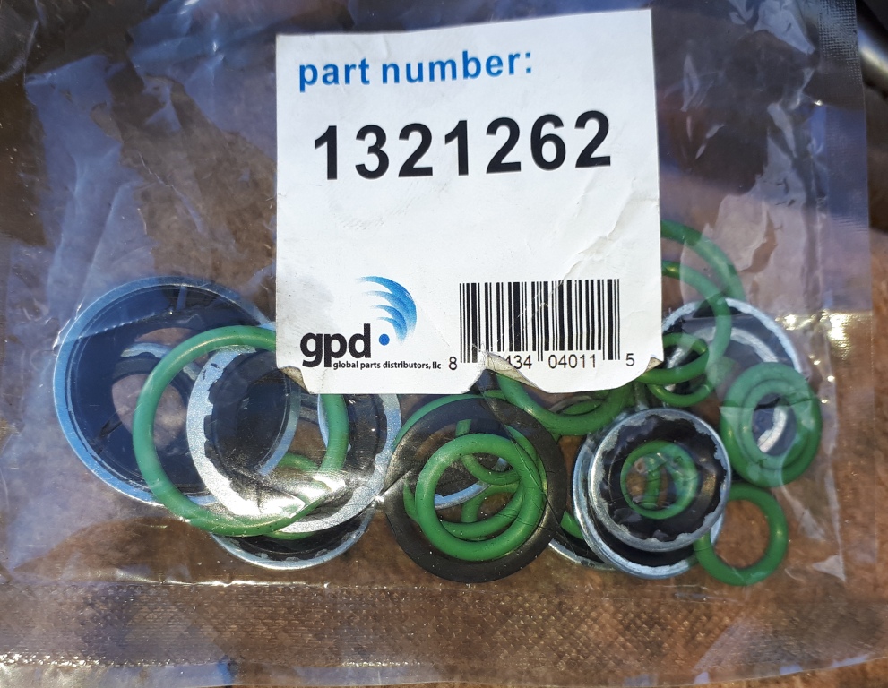

Zum Thema Dichtungen , die gibt es nicht einzeln, nur als Set . dafür aber unter 10 Euro.
Immer an den Stellen neue Dichtungen nehmen.
Hier empfehle ich auch eine Pappe vor den Wasserkühler zu legen, damit der beim Einbau nicht beschädigt wird.

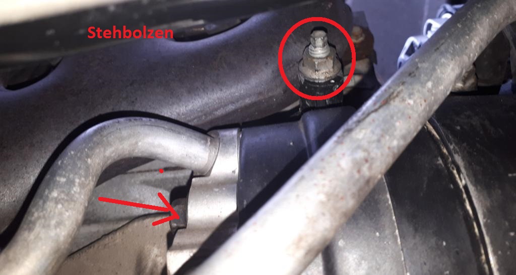

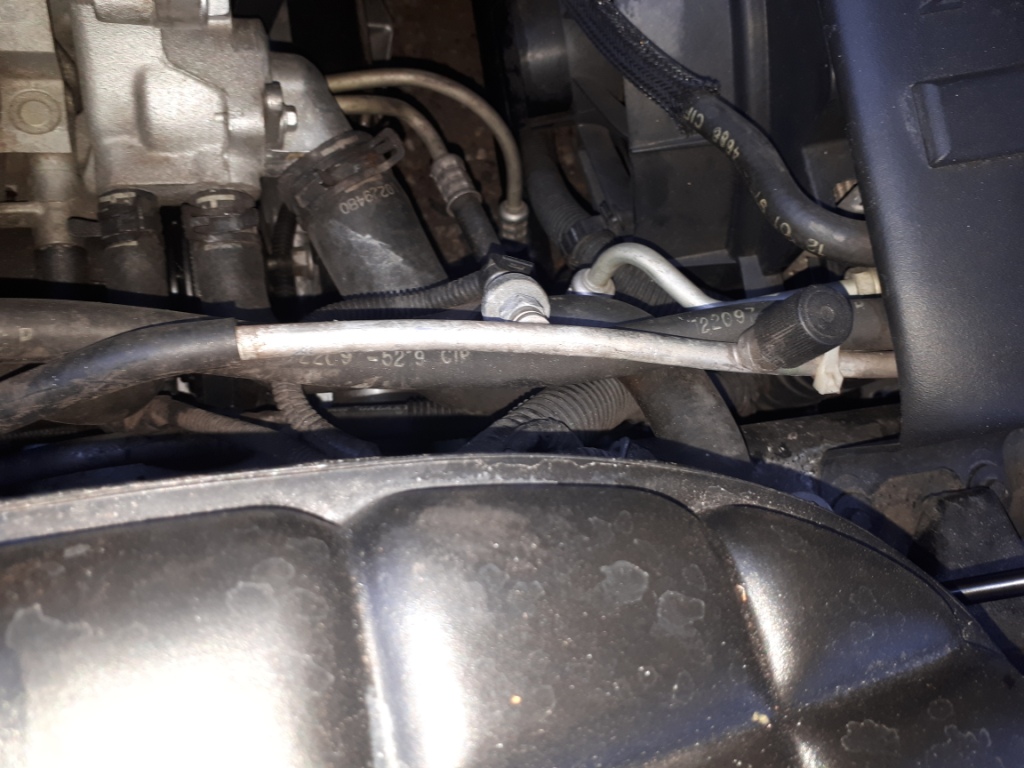

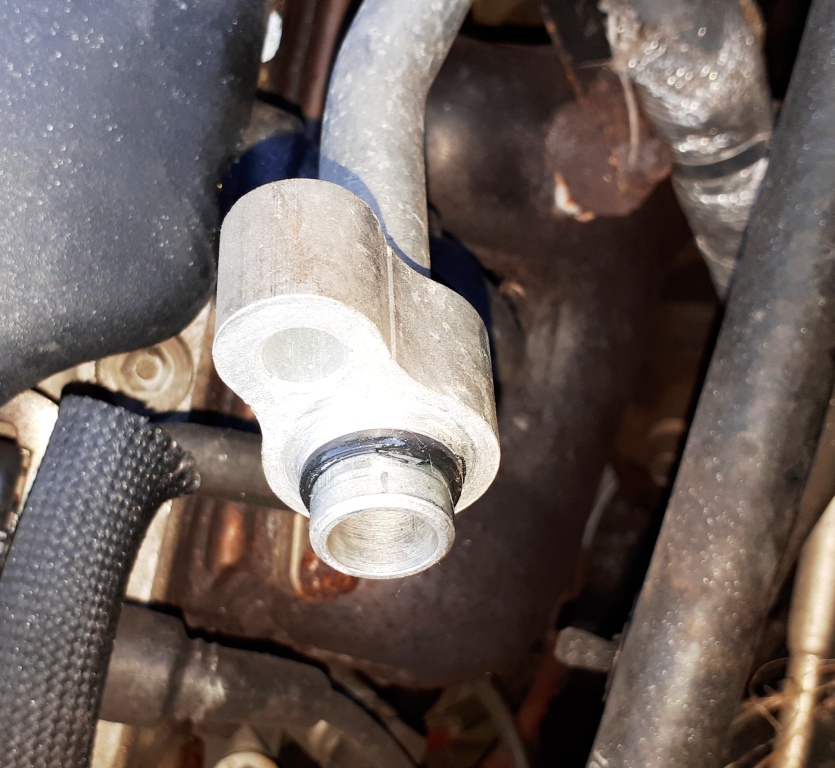

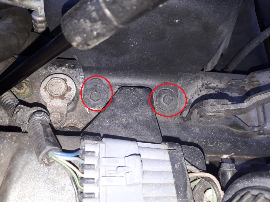

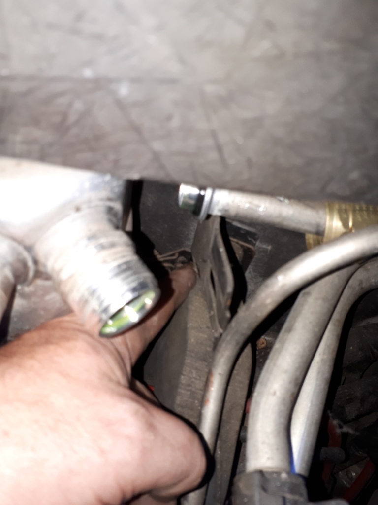

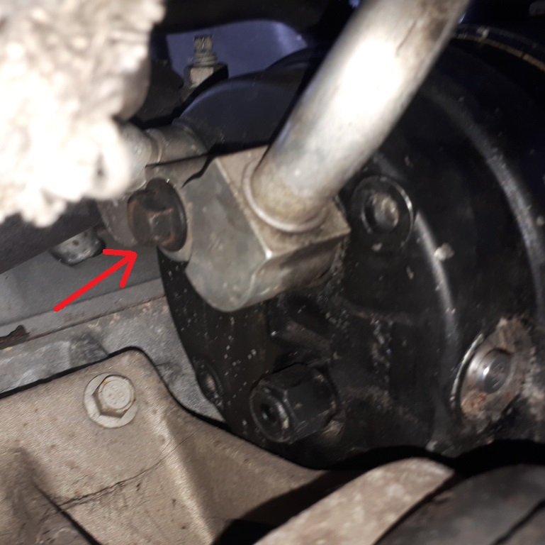

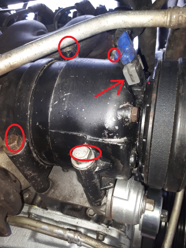

Da gerade die Vorderache draußen war, habe ich den Kompressor auch ausgebaut.
Wenn die Vorderachse drin ist, geht das ausbauen nur, in dem ich den Auspuffbrümer rechts ausbauen und das rechte vordere Rad abbaut .
Die Schraube oben links ist ein Stehbolzen, den man löst und mit raus nimmt.
Den einen Stecker für die Elektrokupplung zieht man ebenfalls ab.

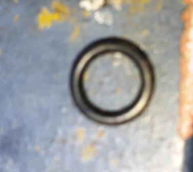

Der Anschluss für die Gasleitungen am Kompressor ist mit einer Schraube bedestig, 13 mm Schüsselweite waren es bei mir
Wenn man die Verbindung trennt, nimmt sieht man dort 2 großen Dichtungen, die nimmt man natürlich auch neu, sind im Set enthalten.

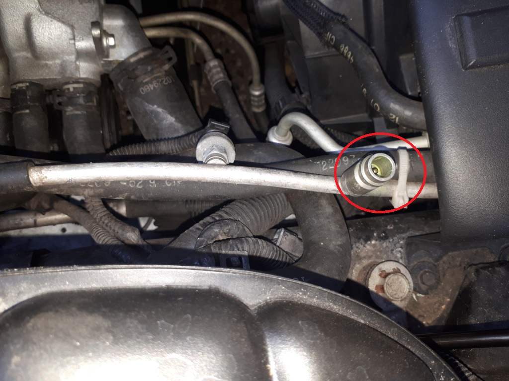

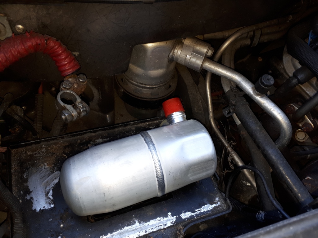

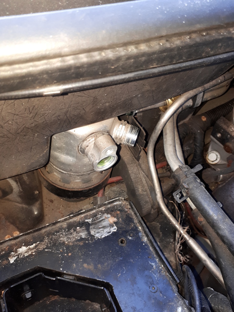

Nun habe sollte auch der Trockner getauscht werden kostete um die 50 Euro.
Die eine Bedestigungsschraube ist versteckt und man benötigt einen großen Schlüssel 32 mm . Den musste ich mir auch erst leihen.
Dazu muss die Batterie ausgebaut werden, sonnnst kommt man da nicht ran.
