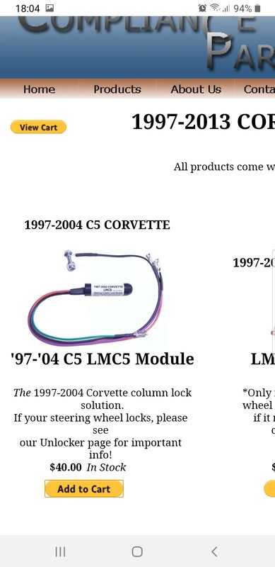

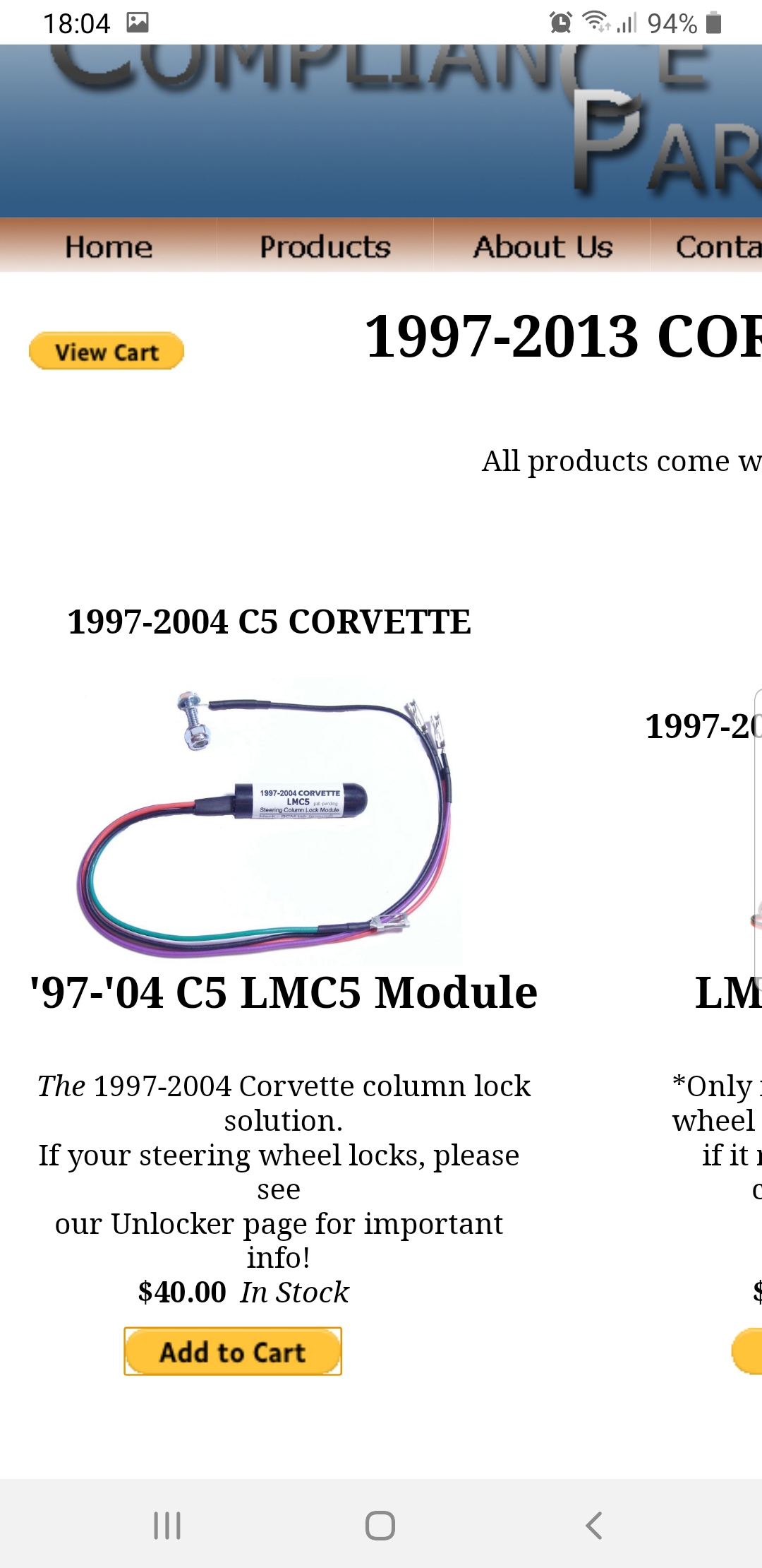

Re: Fehlercode+ Temperatur
Da steht 40 Dollar. Wenn ich das zum kaufen anklicke steht auch 40 Dollar da. Muß ich mich da um das shipping selbst kümmern weil da nix steht von Shippingkosten?
- Damon
- Beiträge: 928
Die 40 $ sind der Preis incl. Versand auf dem Festland der USA. Bevor das zu einer unendlichen Geschichte ausartet, habe ich gerade eine Mail an die Verkaufsabteilung geschrieben und mich nach den aktuellen Kosten für den schnellsten Versand nach Deutschland erkundigt. Wenn ich eine Antwort habe, schicke ich Dir eine Nachricht, das sollte spätestens am Montag der Fall sein.

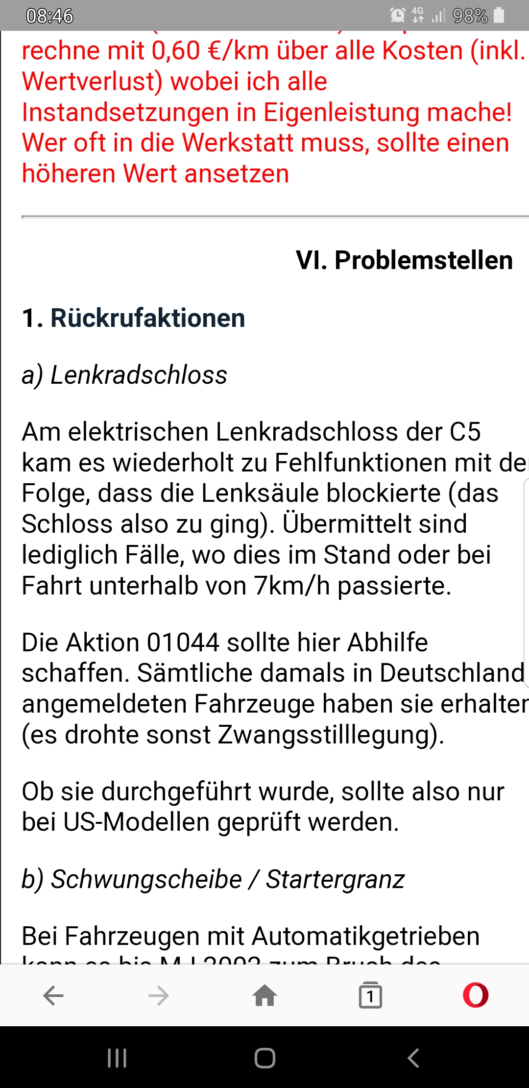

Hab das gefunden.
- Damon
- Beiträge: 928
Hallo Achim
Richard hat schon eine Mail mit den Versandkosten für die schnellsten Lieferwege geschickt, die ich als PN an Dich weiter geleitet habe. Für rund 35 $ wird das Teil innerhalb von 6-10 Werktagen geliefert (dazu kommt natürlich noch die Einfuhrumsatzsteuer, wenn die Sendung beim Zoll hängen bleibt). Im Gegensatz zu einem Kauf über ebay kannst Du bei evtl. Problemen auch von einem sehr qualifizierten und schnellen Support ausgehen.
Der Recall betraf weltweit über 120000 Vetten,wirklich behoben wurde das Lenkradschlossproblem dadurch nicht. Das ist der Grund, warum bis heute der Handel mit dem Bypass floriert. Ob es Unfälle bei höheren Geschwindigkeiten als 7 km/h durch blockierende Schlösser war, ist strittig. Meines Wissens wurde das niemals gerichtlich geklärt, sondern außergerichtlich "geregelt". Für gefährlicher halte ich Dein ABS--Problem, das solltest Du rasch klären lassen.
