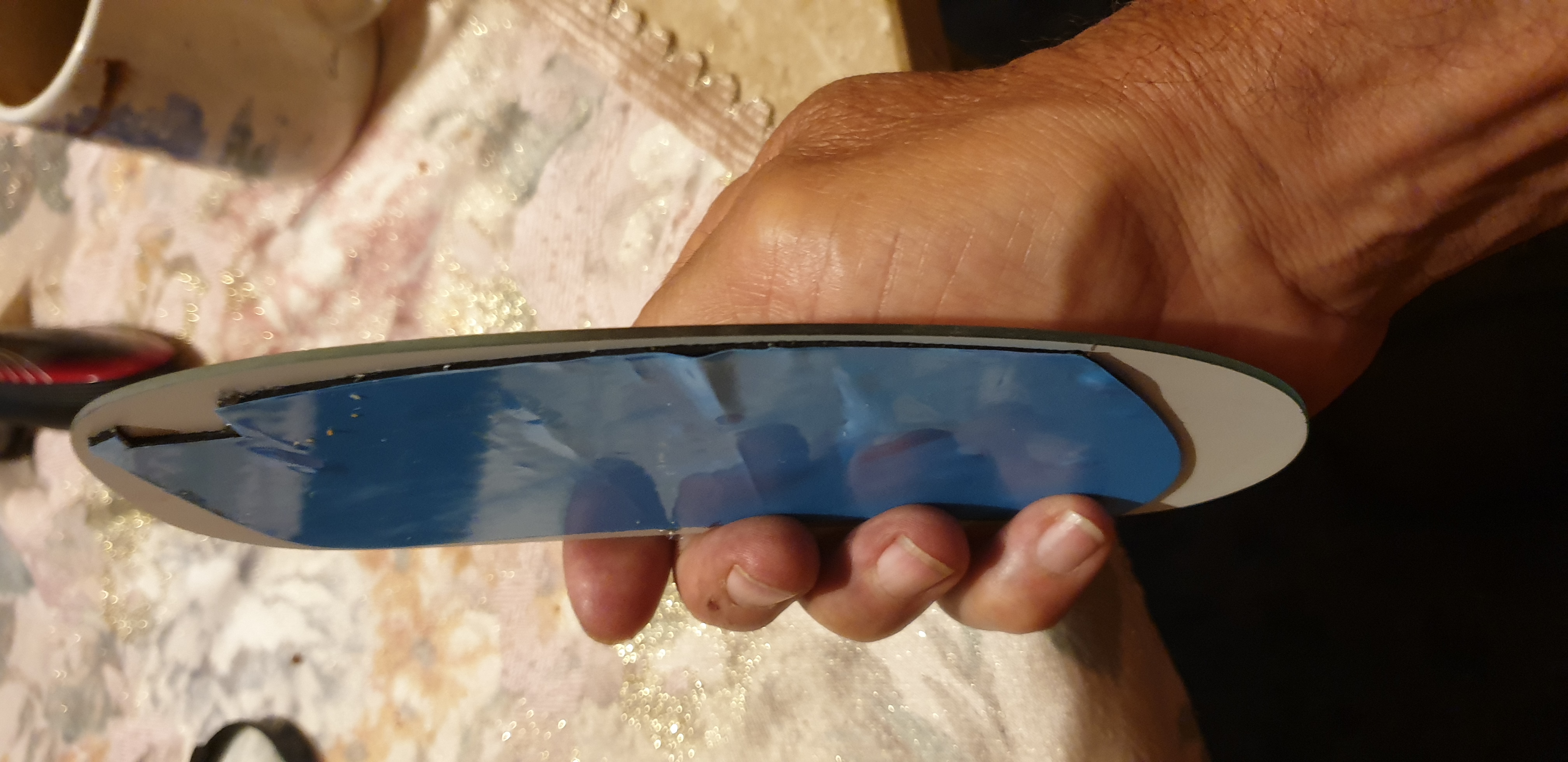

So ein Spiegelglas für 10 Euro hab ich. Hab den Verkäufer das Problem beschrieben. Sollte ihm jetzt Fotos schicken und er versucht ein passendes Glas zu finden.
Das teurere Glas paßt laut Eingabe. Da muß man genau sein Fahrzeug eingeben. Und stand dann als Ergebnis "paßt zu ihrem Fahrzeug". Aber jetzt warte ich erstmal noch die Antwort vom Verkäufer ab.

Das Teil aus den USA dürfte passen, wird aber explizit als Nicht-OEM verkauft, das das Originalteil mit der angegebenen GM-Teilenummer ersetzen soll. Mit Versand ist es deutlich teurer als das Teil bei amazon, von dem 16 von 17 Rezensenten keine Mängel in Bezug auf die Passform monieren. Außerdem hat das Teil bei amazon auch schon Haftpads angebracht.
Das neue Glas, das auf den Bildern zu sehen ist, ist eindeutig ein konvexes Spiegelglas für den linken Spiegel an Fahrzeugen, die rechts gesteuert sind. Im englischen Original wird es auch als "left passenger rear side mirror glass" angeboten.

Der hat das linker Spiegel drinstehen. Und in seiner Beschreibung steht linker Spiegel ist für den Fahrer. Liegt allso nicht dran das ich nicht drauf geachtet habe.

Damon hat geschrieben:Der hat das linker Spiegel drinstehen. Und in seiner Beschreibung steht linker Spiegel ist für den Fahrer. Liegt allso nicht dran das ich nicht drauf geachtet habe.
Die Dinger werden (angeblich) im United Kingdom produziert (wo links gefahren und rechts gelenkt wird) und bei den "Übersetzungen" auf Ebay geht dann alles bunt durcheinander. Bei korrekten englischen Händlern wird dasselbe Teil ausdrücklich als für Spiegel an der Beifahrerseite links angeboten.
Wenn Du noch Mal etwas aufkleben willst, schau zunächst, was darunter steckt, dann steigt die Chance auf qualifzierte Hinweise, was man problemlos darauf kleben kann. Gebogenes Glas auf flaches Glas hält prinzipiell nicht wirklich gut

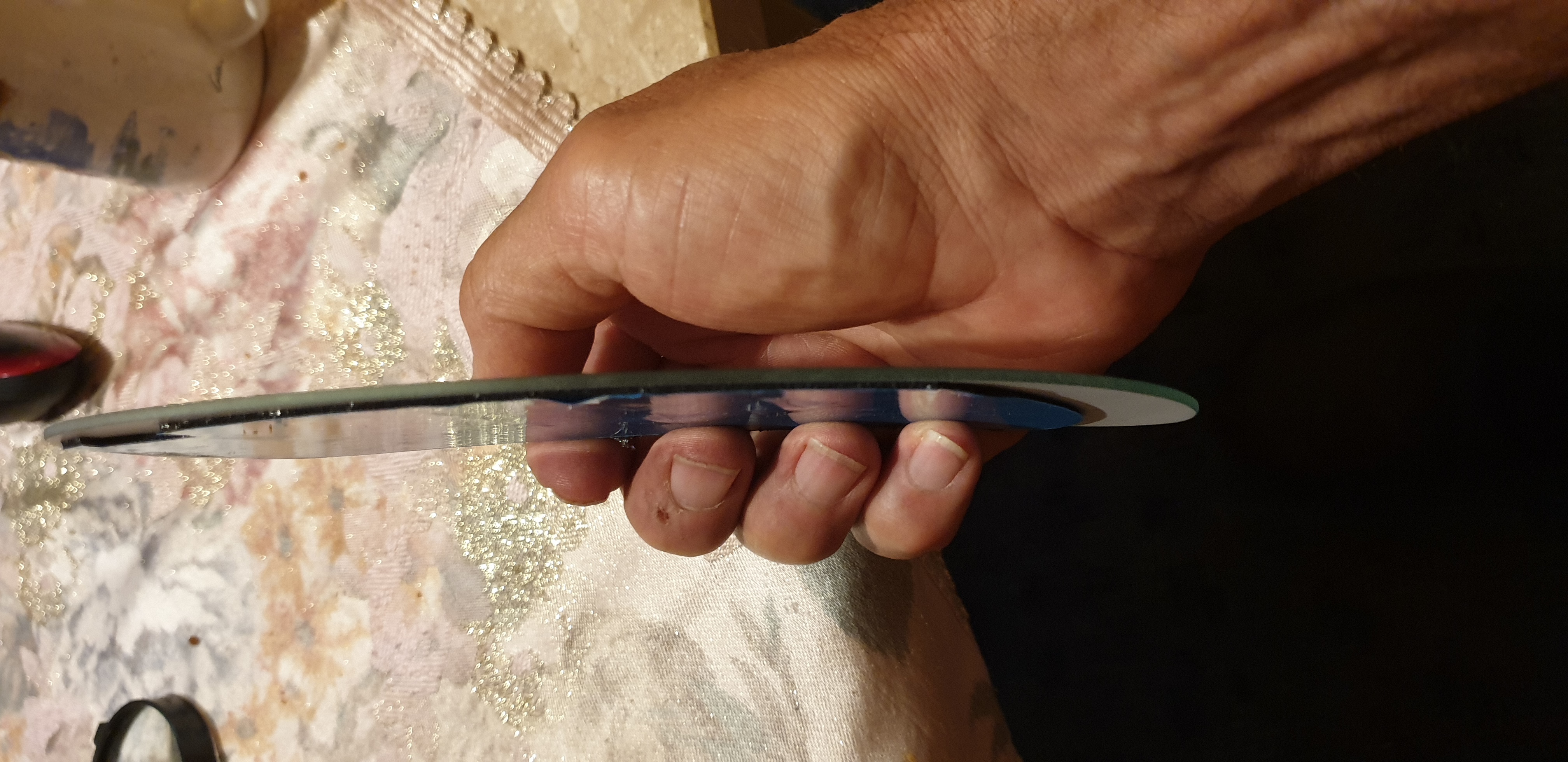

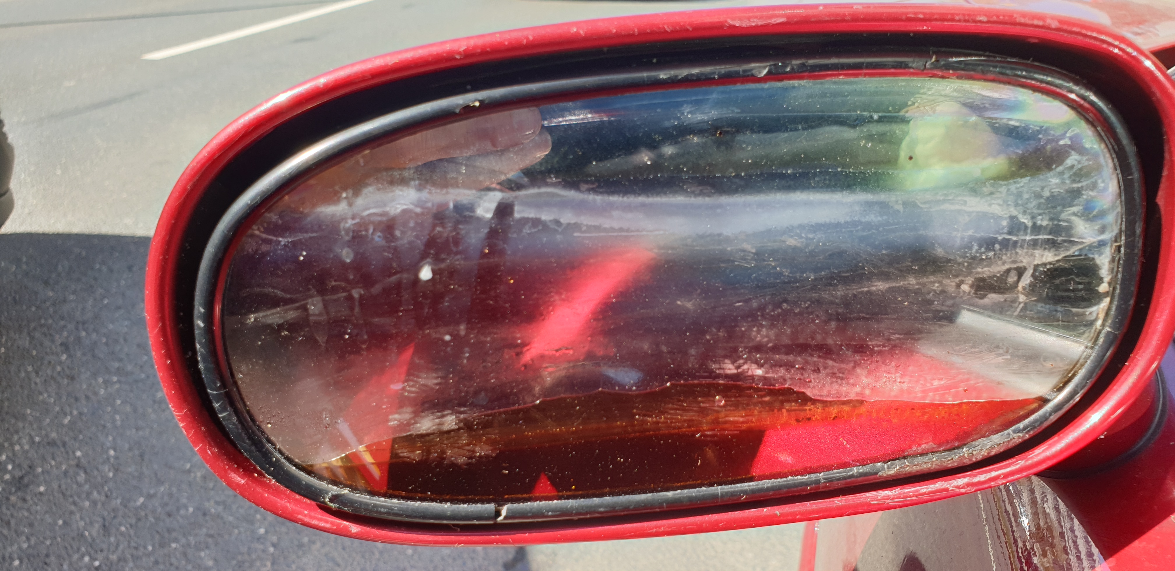

Die angegebene Teilenummer gehört zum originalen "planen" Spiegelglas Fahrerseite in US/CAN-Ausführung.
Da dieses anscheinend noch eingebaut ist, kann man auch nur ein "flaches" Ersatzglas problemlos aufkleben.
Generell (deshalb schreibe ich hier noch mal...) hat ein "planes" Glas den größten toten Winkel, zeigt aber die Entfernung von Objekten realistisch an. Ein konvexes Glas (für dessen Montage man das alte Glas im vorliegenden Fall entfernen müsste) hat ein größeres Sichtfeld, zeigt aber Ojekte kleiner an als sie faktisch sind. Deshalb muss ein konvexer Spiegel in den USA, etlichen anderen Ländern, aber (noch) nicht in Deutschland die Warnung "Objects In The Mirror Are Closer Than They Appear" tragen.
Asphärische Spiegel haben einen minimalen toten Winkel, scheiden aber im konkreten Fall erst recht aus, weil ein asphärisches Ersatz-Spiegeglas an der Außeneite noch stärker gewölbt ist als ein konvexes Glas, sodass es sich auch nicht bündig aufkleben ließe.

Hätte ich schon gemacht. Aber ich dachte der hat das selbstgezimmerte Glas draufgepicht weil das Originalglas darunter zersplittert ist. Und so wollte ich nicht rumfahren bis das neue Glas eintrifft. Deshalb hab ich erst abgewartet bis ichs gleich draufkleben kann.
