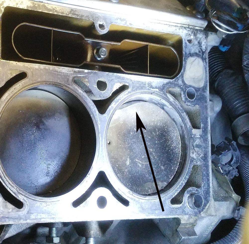

Hier ist jemand im Forum, der hatte die Dichtungen nicht erneuert, es hat Falschluft gezogen und ein Zylinder hat gefressen weil er zu mager lief
Wie wahr, wie wahr....
speutz - Beiträge: 316
