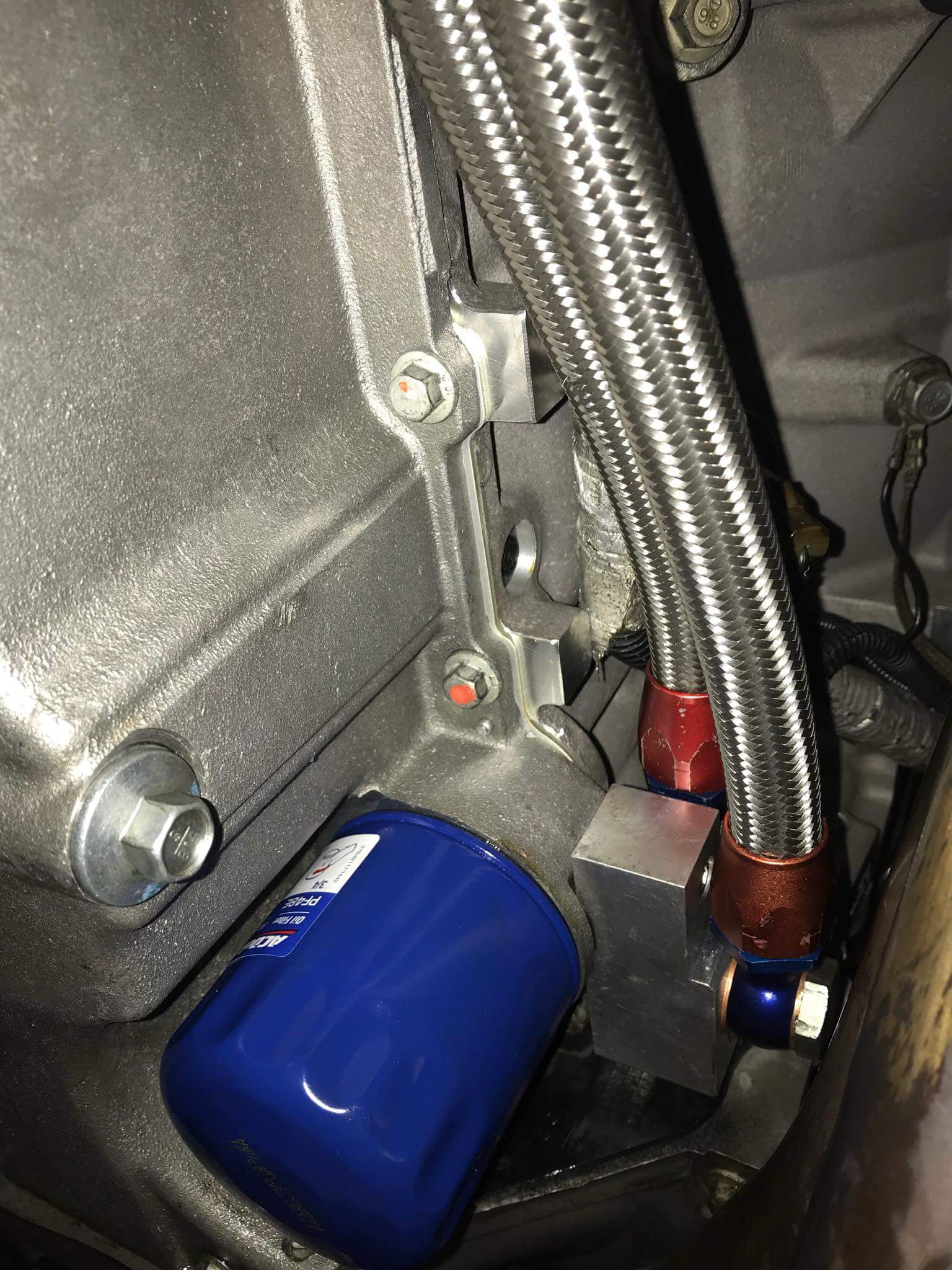

Was ist denn das für eine Bohrung im Block ober dem Ölfilter ?
Kannst du eigentlich noch ruhig schlafen ?

Ruhig schlafen kann ich, bin nur auf brutalem Entzug, da die Vette ein Alltags Fahrzeug für mich ist.
So lange wie jetzt waren wir noch nie getrennt.
Wenn ich sie wieder habe, kommt sie erstmal ins Schlafzimmer.
Die Bohrungen, also das Loch ist zum durch gucken aber frag mich nicht was man da sieht. Das bleibt geheim.![blind [smilie=blind.gif]](./images/smilies/blind.gif)

andree hat geschrieben:Was ist denn das für eine Bohrung im Block ober dem Ölfilter
Da sind 4 Stück auf der Höhe... bei mir sieht das so aus als wäre da der kabelstrang befestigt.

Hab grad etwas gegoogelt.
Ich glaub die Bohrungen sind nur kleine Taschen, in denen die Schraubenköpfe für die Kurbelwellen-Lagerböcke versteckt sind.
