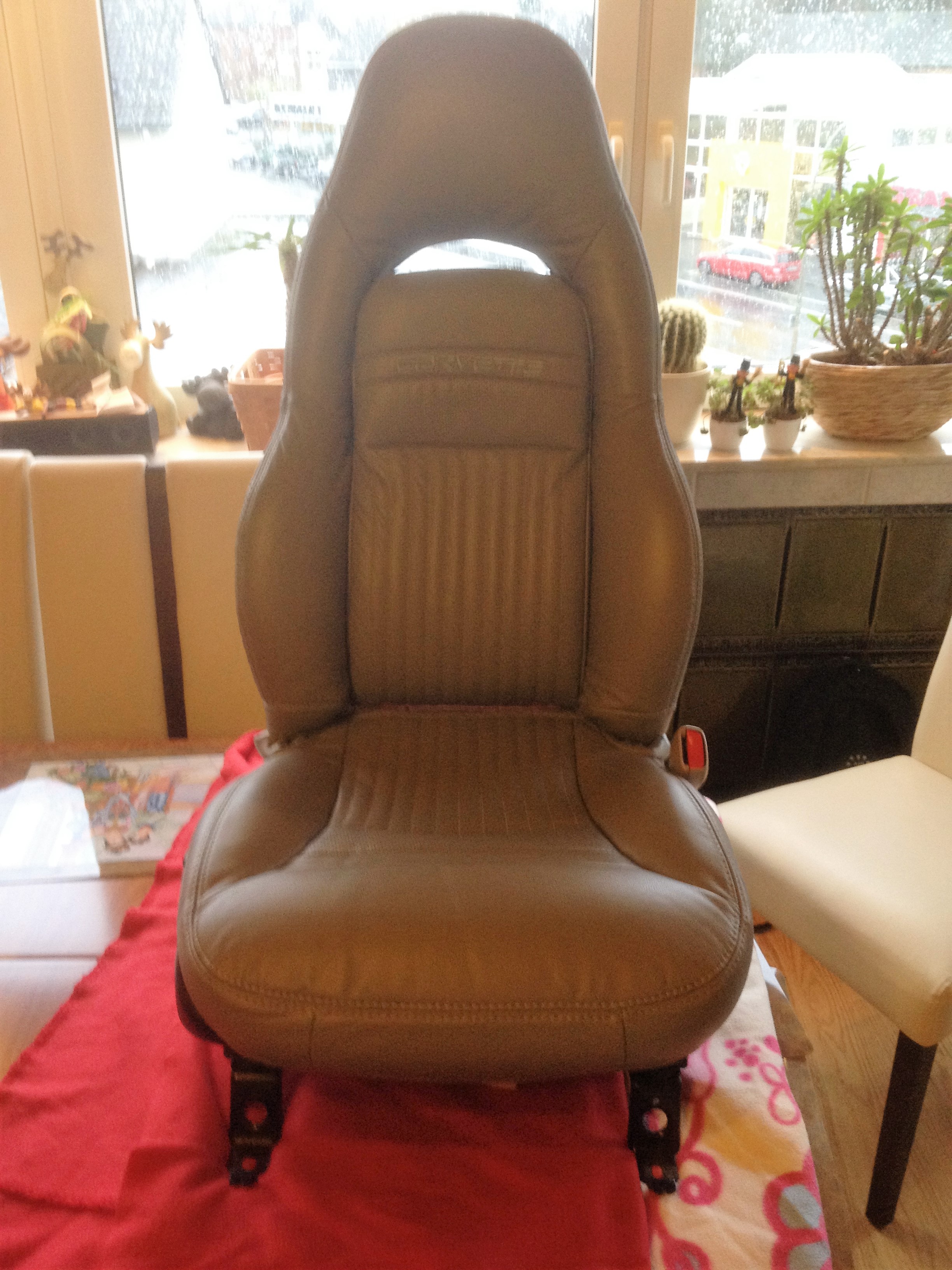

Fast fertig.
Mein Beifahrersitz sieht schon nicht schlecht aus.
Man bedenke, dass es von einem Laien bezogen wird und die alten seat foams benutzt werden.
Jetzt wird der Bezug noch ein bissel geglättet (durch Wärme) und wartet auf den Einbau.
Beim Fahrersitz fehlen noch einige Teile aus Amerika.
1. C5 Heavy Duty Sport Seat Bottom Foam " weil ich so fett bin"
2. Sport Outer Back Seat Foam
Also fast ein Neuaufbau des Fahrersitzes.

Re: Neue Sitzbezüge aus Leder
Ja.
Aber das Kissen hättste auch schnell tauschen können, die Seitenwangen sind ja flach.
Oder machste das per SChwerkraft?
egal, ist nur der beifahrersitz.
in 3d sieht er besser aus.
Schaut gut aus. Wie glättest Du das Leder? Mit Wasserdampf?
Gruß Markus
Die glätten sich im Hochsommer bei der richtigen Hitze von alleine - dann zieht es alles in die richtige Position.
Oder man stellt den Sitz in eine beheizte Lackierkabine wartet bis der Sitz sehr gut durchwärmt ist und schiebt das Leder entsprechend nach, also in die gewünschten Positionen! Das geht sehr gut wenn auch die Spannung stimmt!

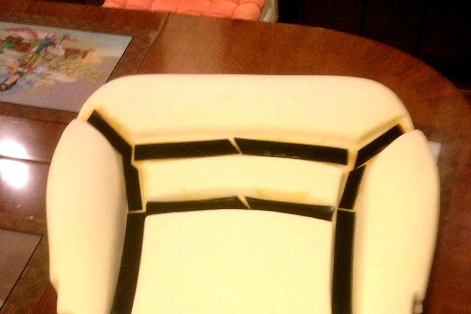

Wow,
heute beim Zoll mein neues Sitzkissen abgeholt. " Heavy Duty Sport Seat Bottom Foam "
Sieht mal richtig wertig aus.
Und?
Deutlich härter an den Seitenflanken?
Friedel
Friedel
Jau,
durch die höhere Schaumstoffdichte sind auch die Flanken erheblich verstärkt.
Etwas weicher als eine Holzplatte.
raffel hat geschrieben:Jau,
Dann ist das für 100 Kilo +plus ja gerade richtig.
Friedel
fsahm - Beiträge: 146
- Registriert: 14.08.13, 11:07
- Fahrzeug: C5, Z06

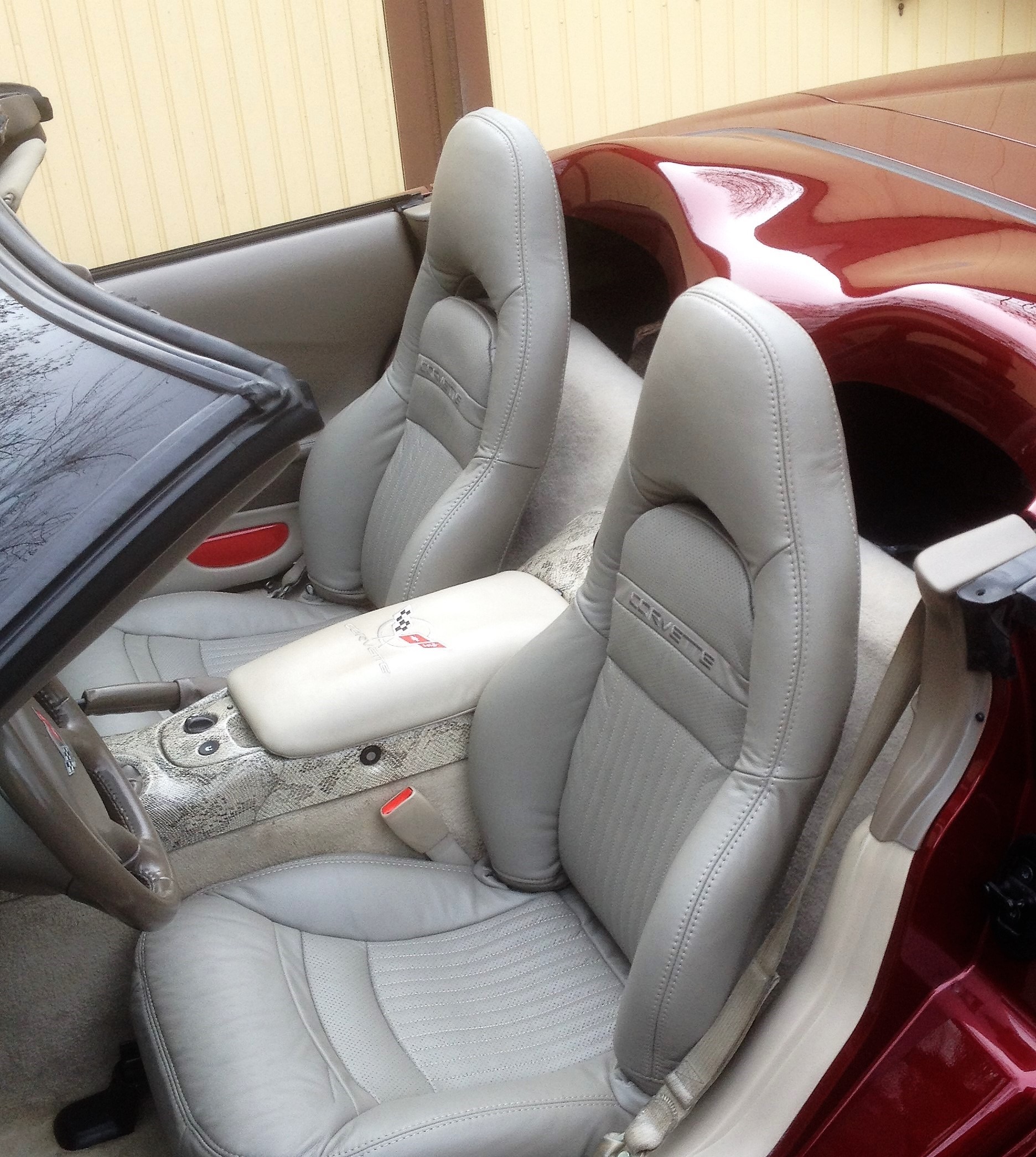

Kleiner Bericht.
1. Beim Sattler hätte ich mich über Kleinigkeiten beschwert.
2. Die Falten lassen sich nur bedingt duch Wärme glätten. (Lederart ? )
3. Über die Passgenauigkeit kann man streiten.
4. Wutausbrüche : zwei
5. Spassfaktor : 100 Prozent
6. Wiederholungsfaktor : 100 Prozent
PS. oder so : Nach 10 Flaschen Bier sieht es richtig gut aus.
raffel hat geschrieben:Kleiner Bericht.
Und merkst Du den Unterschied bei der Sitzfläche und Seitenhalt am Fahrersitz?
Meine Sitzbezüge sind auch unterwegs! Vielleicht sollte ich auch noch das untere Sitzkissen bestellen?
Friedel
- Fahrzeug: C5, Z06
Friedel
Es lohnt sich auf jeden Fall !
Friedel
