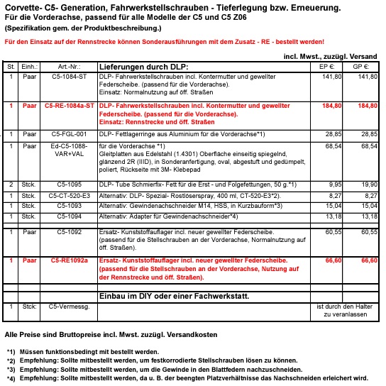

Habs mal gegooglet.
Dieses Tieferlegungsset gibts ja nur exklusiv bei DLP Car Design.
Preisliste anklicken funtioniert nicht. Mußte Angebot anfragen..
Bin dann mal gespannt was der Spaß kostet.

Beitragvon andree » 29.09.24, 09:35
Bei mir öffnet sich die Preisliste.
Liegt zwischen 150 und 300 Euro je nachdem was du bestellst.
Ich persönlich würde gleich das volle Programm nehmen.

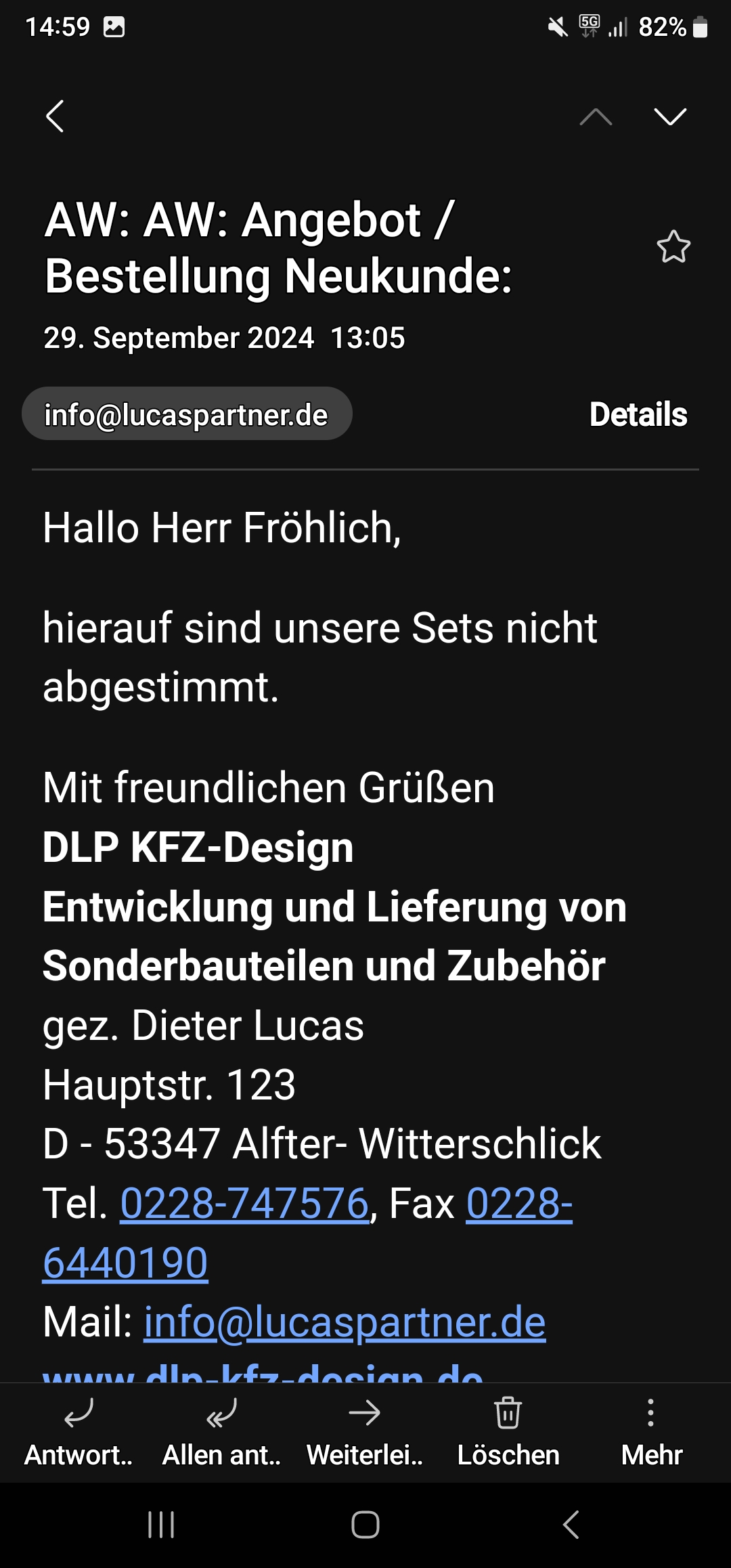

Beitragvon Damon » 29.09.24, 15:42
Da ich die Preisliste nicht öffnen konnte hab ich die Angebotszeile benutzt. Hat er erst zurückgefragt ob ich eine C5 oder eine C6 habe. Habe ihm dann geantwortet C5 mit FE 3 Feder, Stabis+ Dämpfer von der C6 Z06.
Darauf kam dann obige Antwort.

Beitragvon TomV » 29.09.24, 21:58
Da Herr Lucas sehr wahrscheinlich seine Teile an einer Serien-C5 getestet hat, kann er nicht zu 100% gewährleisten, dass es bei einem
"zusammengewürfelten" Fahrwerk, seine festgelegten Spezifikationen erfüllen wird.
Hat ggf. auch etwas mit Gewährleistung zu tun.
Du kannst die Schrauben dennoch bestellen und einbauen und es wird auch seinen Zweck erfüllen.
Sollte es aber nach einer gewissen Zeit/Strecke Probleme geben, kann DLP abwinken.

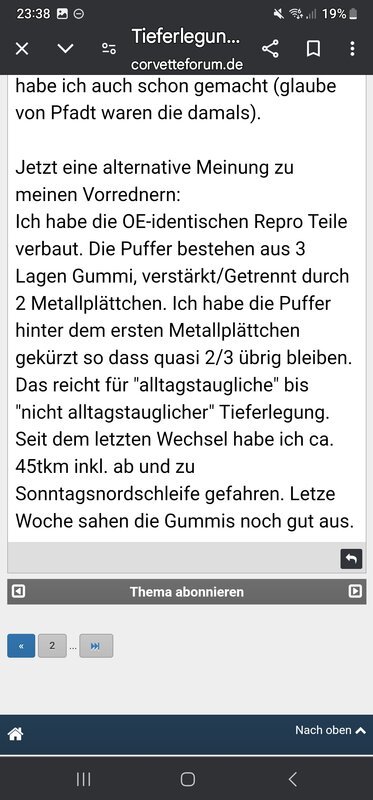

BTW:
An den originalen Teilen am Gummi rumschnibbeln täte ich persönlich nicht. Auch wenn 10 Leute sagen dass es x-tausend Kilometer gehalten hat.
Meiner Meinung nach reicht der Verstellweg der Serienschrauben auch vollkommen aus...

Beitragvon Marvin » 02.10.24, 00:43
Die Nachbauten von Westcoastscorvette entsprechen den Originalen, also Gummi mit einer Metallplatte mitten drin zur Verstärkung.
Die Gummis flexen etwas seitlich da die Federn und die unteren Querlenker etwas andere Radien haben um die diese sich bewegen. Durch das Flexen sind die
Wartungsfrei aber bei ca. 200.000 waren die bei mir schon ziemlich degeneriert und aufgelöst.
Die von DLP flexen seitlich und bedürfen deswegen einer Schmierung mit Fett um auf dem Querlenker etwas zu gleiten, wenn auch nur minimal. Wenn die nicht
gleiten dann überlastet es diese.
