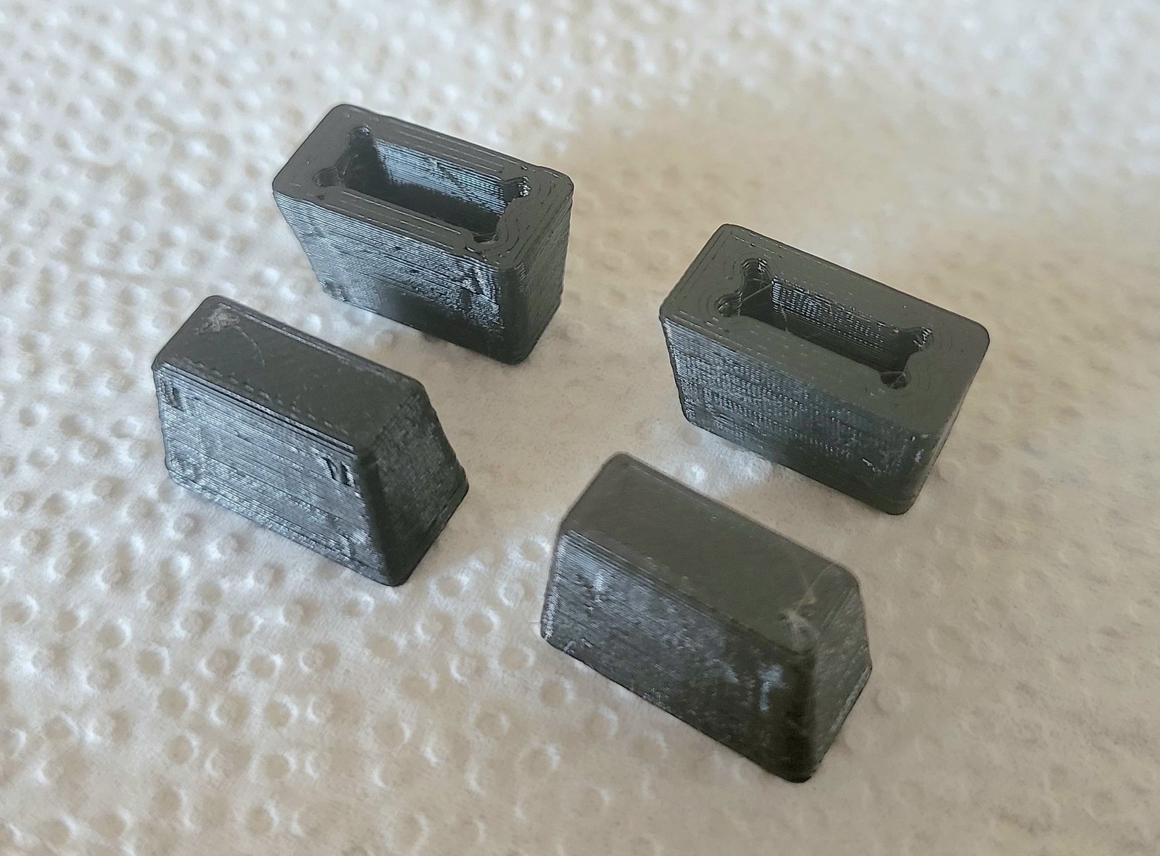

@Björn, die Vorlage stelle ich als STL gerne hier ein, wenn wir das erfolgreich getestet haben.
@Achim: Wie viele brauchst du?
Ich würde dir die bennötigte Anzahl in jeweils 2-3 Versionen schicken, damit du bei zu engen Tolleranzen auf das nächste größere Maß gehen kannst.
@André: Wenn du irgendwann welche brauchst, dann gibt bescheid, bekommen wir alles hin.

Ich habe 2 Versionen gemacht.
einmal nach Zeichnung. Da sind die Teile nach dem Druck am unteren Ende der Angegebenen Tolleranz. Wenn das zu Eng ist, dann kann man das vorsichtig mit dem Heißluftföhn erwärmen und dann drauf stecken. Ab 100-200°C wird das PET weich.
Die andere Version ist innen deutlich größer (+1mm in beide Richtungen) damit das Loch auf jeden Fall zu groß ist und man dann mit irgendwas wie Heißkleber, Silikon, oder was für eine Schlaue Idee man hat das ganze fixieren kann.
Ich bringe die jetzt zur Post, die müssen in den nächsten Tagen bei dir sein. Gib mit mal ein Feedback, vorallem, was die Passgenauigkeit betrifft. Sonst kann ich nochmal etwas an den Dimensionen arbeiten.
Gruß Philipp

Macht schon mal optisch 'n funktionalen Eindruck.
Was nutzt du für'n Programm? Fusion 360?

Ich arbeite mit Catia V5 R19. Darauf habe ich gelernt und entsprechend leicht geht mir das von der Hand.
Fusion finde ich in vielen Bereichen einfacher, besonders für Einsteiger und Fusion war (oder ist) auch das erste Jahr kostenlos als Privatperson.
Als Slicer nutze ich den Prusa Slicer. Wie man auf den Bildern sieht ist die Druckereinstllung noch nicht ideal, da noch manche Bereiche leicht einfallen, aber mor geht es primär um die Funktion und nicht um die Optik.
Gruß Philipp

Sorry daß ich erst jetzt antworte, Handy war in Reparatur und Computer hab ich nicht. Anschlag paßt perfekt.
Danke dir!!

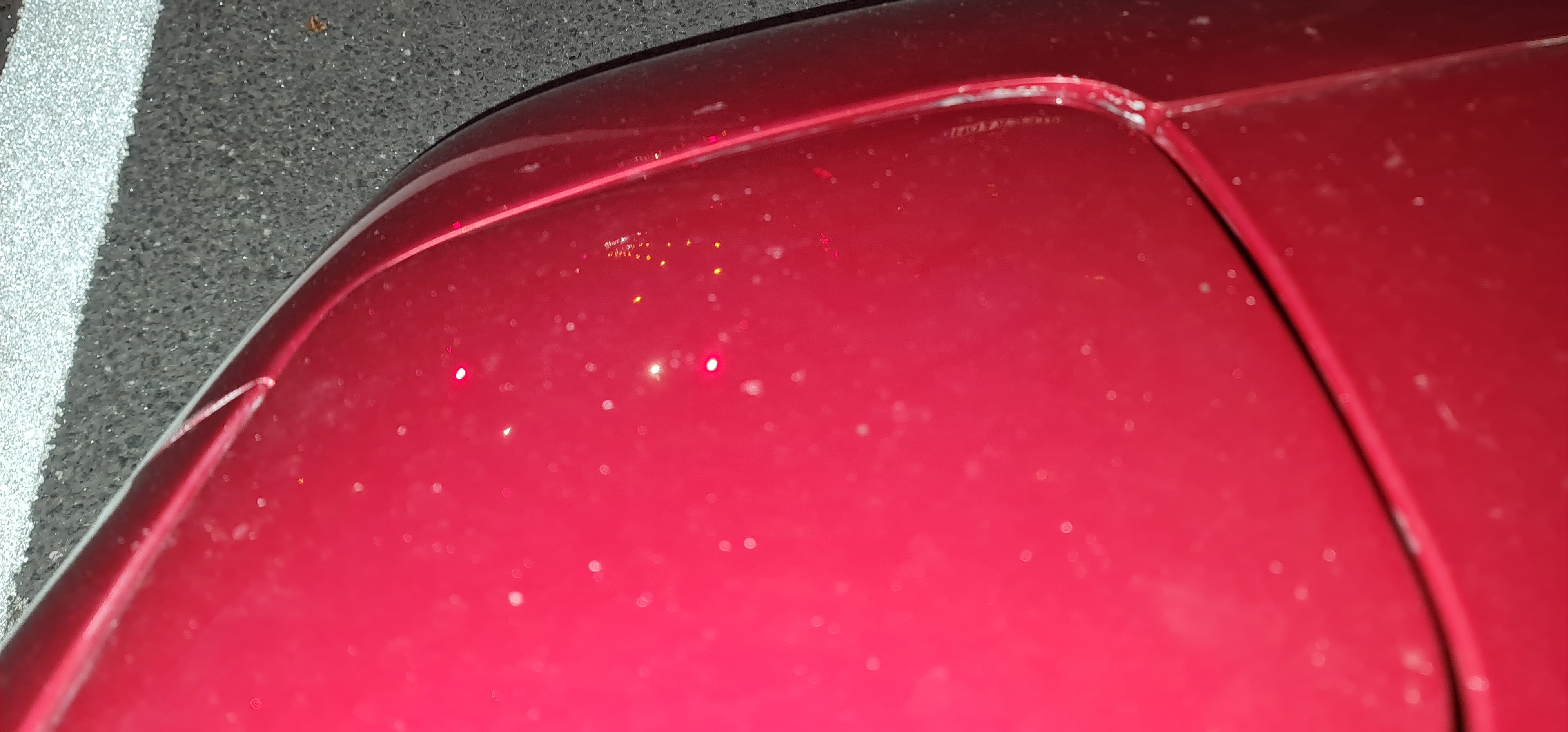

Hab aber jetzt ein neues Problem.
Bevor die Scheinwerfermotoren getauscht wurden paßten die Scheinwerfer perfekt im geschlossenen Zustand. Oberkannte schloß mit der Karosserie ab.
Jetzt ist es so das die Außenseite vorne paßt und die Innenseite liegt aber tiefer drin. Kann man das noch irgendwie einstellen das die Innenseite auch wieder paßt?

Das freut mich sehr. Welche Größe hast du drauf bekommen, die mit der kleinen Öffnung, nach Zeichnung, oder die großen?
Wenn das mal kaputt geht, dann melde dich bitte, da.it wir wissen, ob das so auch auf lange Zeit funktioniert.
Gruß Philipp

Hallo Philipp!
Muß ich erst nachsehen. Mein Mechaniker hat 1 genommen und es hat direkt gepaßt.
Gruß Achim!

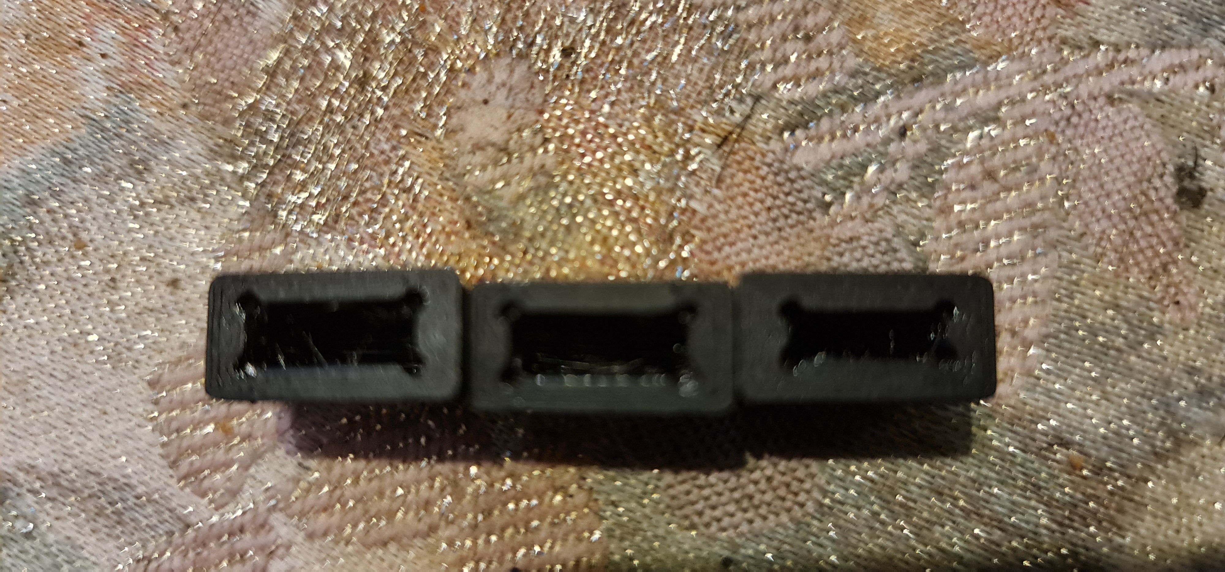

Hast du 2 mit größeren Öffnungen und 2 mit Kleineren amgefertigt?
Übrig sind noch 2 größere Öffnungen und 1 Kleine.

Re: Anschlaggummi Svheinwerfergestänge
Weiß keiner ob man das irgendwie verstellen kann damit der Scheinwerfer nicht halb tiefer liegt als die Karosserie?
Soweit ich mich mich erinnern kann ist der obere Deckel so ziemlich in alle Richtungen frei einstellbar.
Kannst du noch etwas mehr zum Anschlag berichten?
Musste er vor Einbau erwärmt werden?
War er eher stramm oder eher leicht zum aufstecken?
Ich denke, das würde auch gerade Phillip sehr interessieren.

Hallo André!
Der Mechaniker hat ihn einfach draufgesteckt und hat gepaßt.
Mußte nix erwärmt werden und ging auch nicht schwer oder schwierig drauf.
