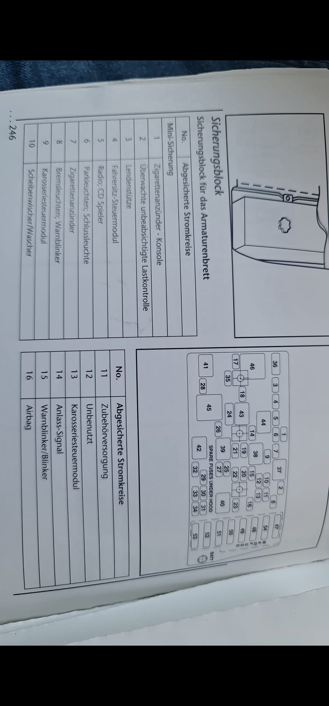

Hab ein Handbuch gefunden. Ziehe da mal die Sicherung Nr. 15.
- Damon
- Beiträge: 923
Re: Schalter Warnblinker

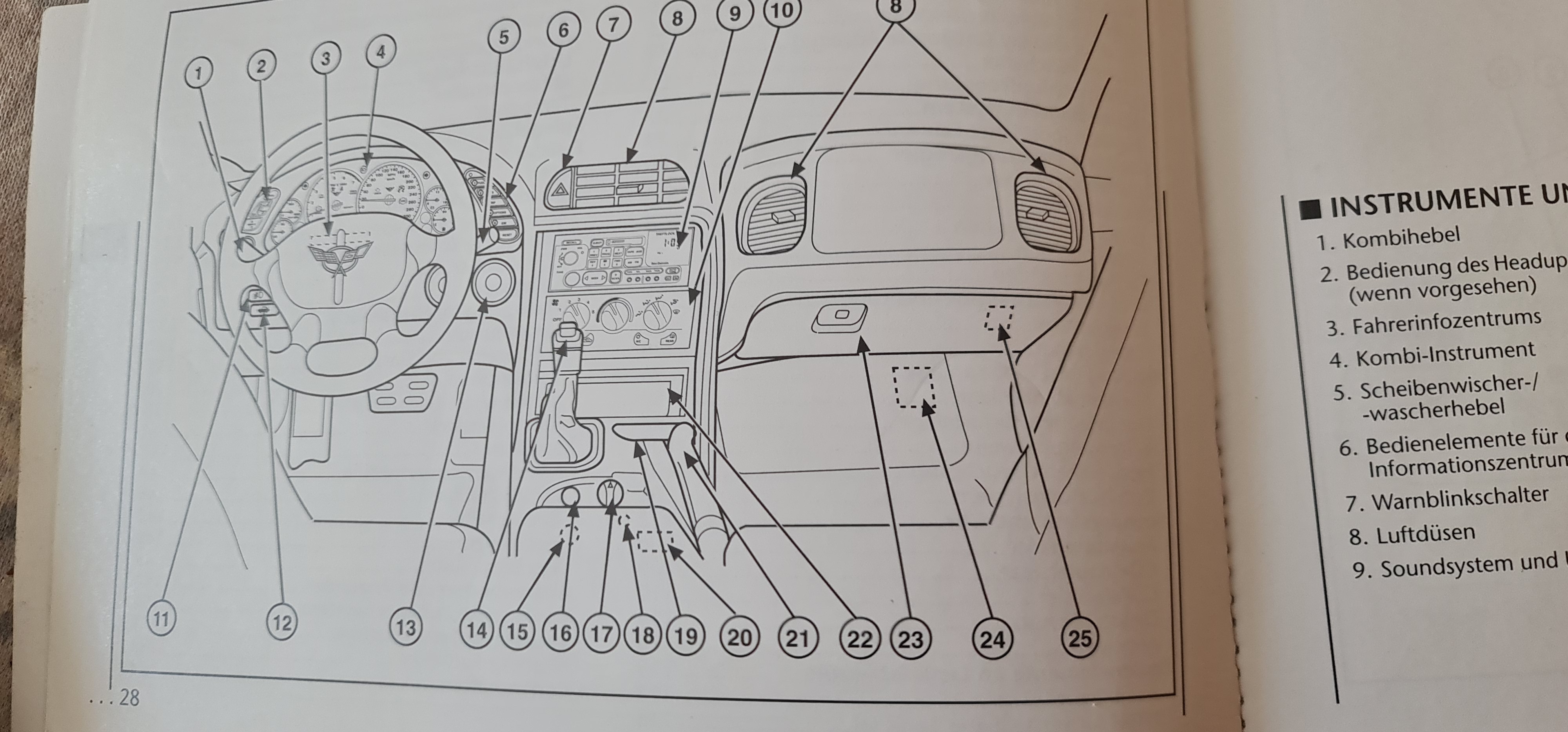

Hat da mal jemand ein Bild wo der sein soll?
- Damon
- Beiträge: 923
Sorry vertippt!
Nr. 24 sollte es heißen und nicht Nr. 34.
- Damon
- Beiträge: 923
Ok, da schau ich mal genauer. Aber außer durchgehenden Teppich hab ich da nichts gesehen.
Höchstens das der Teppich vom Vorgänger stammt und praktisch drüberliegt. Muß ich mal schauen wo man den anheben kann. Denn normalerweise muß das ja leicht zugänglich sein.
