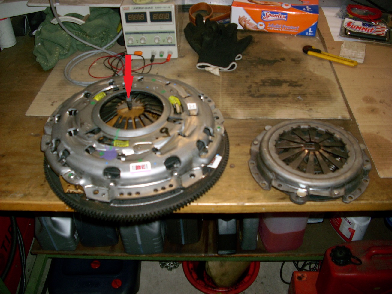

ab Dezember ist meine Vette abgemeldet, und ich will die LS 7 Kupplung einbauen.
Zum einen, damit sie der Leistung standhalten kann, zum anderen um meine leichte Schwungscheibe loszuwerden.
Denn eine scharfe Nocke und ne leichte Schwungscheibe vertragen sich bekanntlich nicht besonders gut.
2 Dinge sind mir an der LS 7 Kupplung aufgefallen:
1) An den Lamellen der Druckplatte sind 3 Stück anders befestigt, und tiefer gesetzt. (siehe roter Pfeil)
Markieren diese 3 Lamellen den Maximalhub wie weit der Nehmerzylinder drücken darf, oder was für eine Bedeutung haben diese 3 tiefergelegten Lamellen ?
OT: Zum Größen-Vergleich liegt noch die Kupplung von meinem 75 PS Alltagsauto daneben

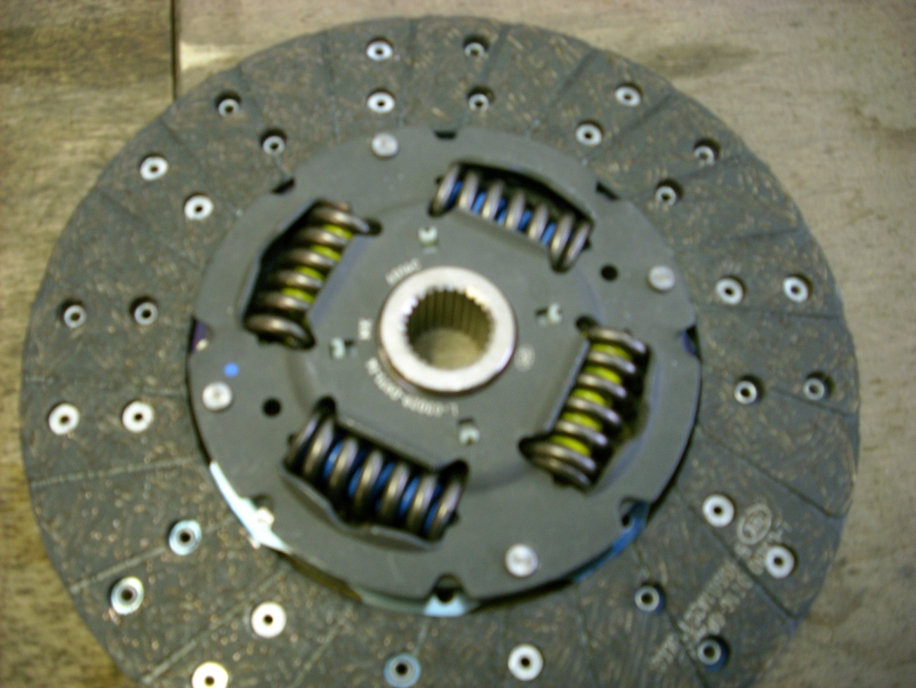

2) Zwei der inneren Federn der Kupplungsscheibe sind blau, die anderen beiden gelb.
Während die blauen (vermutlich weicheren Federn) schon im unbelasteten Zustand unter Druck stehen, wackeln die gelben (vermutlich härteren Federn) noch herum.
(Hoffentlich klappern die nicht zu sehr, wenn der Motor im Stand wegen der Nocke etwas unrund läuft)

Re: Motorumbau Teil 2
hier hab ich noch etwas zum Kupplungswechsel gefunden.
PDF-Datei: http://www.corvetteforum.com/forums/attachments/c5-tech/47703382d1345842960-ls7-clutch-install-clutch-adjustment.pdf
Damit soll die Druckplatte irgendwie voreingestellt werden.
Leider kann ich kein Englisch, und hab keine Ahnung, wovon die reden.
Kann mir da jemand weiterhelfen?
wenn du eine neue kaufst sollte die sowieso so eingestellt sein, da geht es nur darum das der Exzenterring in der Position wie gezeigt ist. Der Exzenterrring erhöht die Druckkraft und bleibt aber im Alter gern mal stecken
kann ich mich ja direkt revanch... rewangsch... äh.
1. Pack die Druckplatte mit glatter Seite nach unten auf ne Presse
2. Komprimiere die Ausrücklager der Druckplatte bis auf dem Einstellring kein Druck mehr ist
3. 2 Schraubendreher gegen zwei der drei Federwegbegrenzer (Bild 1) halten
4. mit den SChraubendrehern den Exzenterring gegen die Uhr drehen, dabei werden die Federn komprimiert, bis der Ring komplett nach außen ausgerichtet ist (?), dann weiter so festhalten bis nach Step 5
5. Druck von der Ausrückplatte nehmen
6. aus der Presse nehmen
1. Place the clutch pressure plate, flat surface down, on a press.
2. Compress the pressure plate diaphragm spring fingers until tension is released from the
stepped adjusting ring.
3. Hold 2 screwdrivers, or other suitable tools, and place them against 2 of the 3 stepped
adjusting ring tension spring stops (1), just ahead of the adjusting ring tension springs.
4. Using the screwdrivers, rotate the stepped adjusting ring counterclockwise, compressing the
tension springs, until the adjusting ring steps are fully adjusted out, then continue to hold in
position.
5. Release the press pressure from the pressure plate diaphragm spring fingers.
6. Release the adjusting ring tension spring stops.
7. Remove the pressure plate from the press.
- Beiträge: 1972
vielen Dank euch beiden !
Die Kupplung ist neu, und ich hab jetzt noch eine Anleitung gefunden, dass man dies auch in eingebautem Zustand machen kann.
Dann braucht ich auch keine Presse basteln, sondern nur ein Helfer der die Kupplung drückt.
André

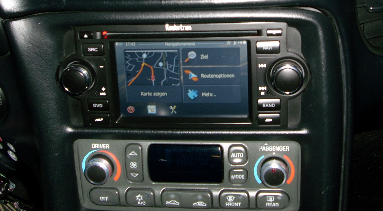

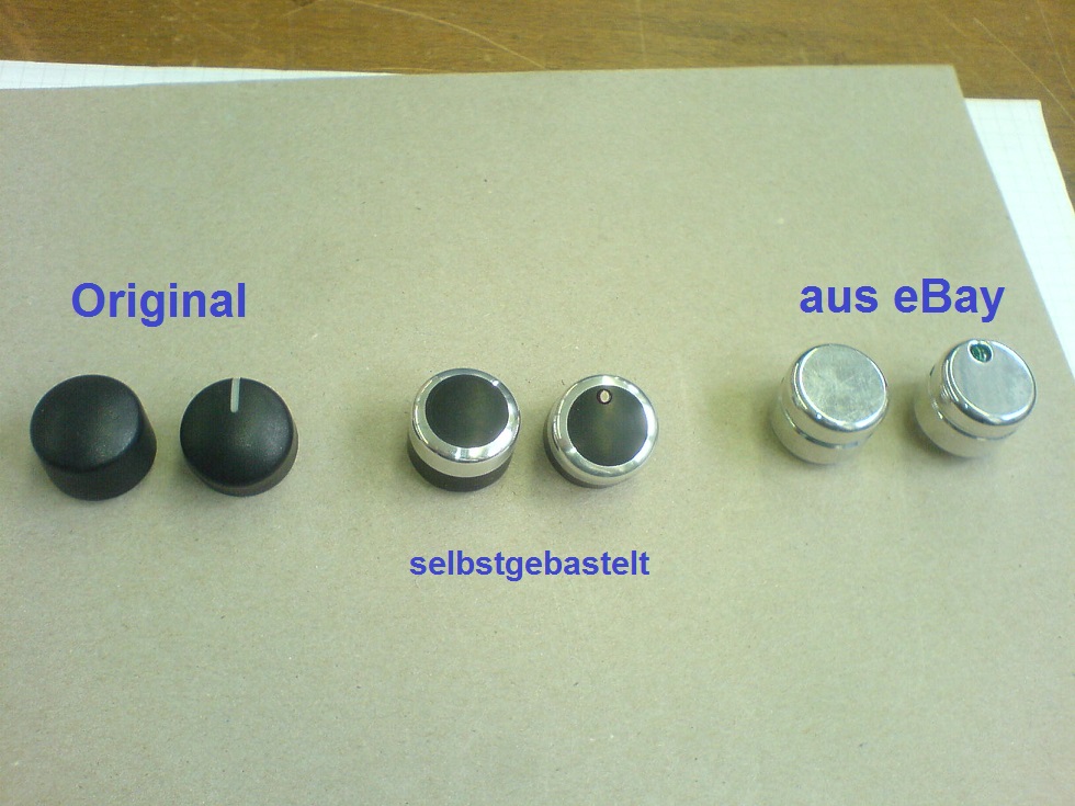

die Knöpfe des Klimabedienteils haben einfach nicht zum Radio gepasst.

Und da ich immer wieder wegen des Radio´s gefragt werde, kopiere ich mal meinen damals geschriebenen Text hier rein:
Nun war ich wieder auf der Suche, und habe ein Radio gefunden, welches ähnliche Abmaße hat, wie das der C5.
Es ist nur ein paar Millimeter größer, und ist für Chrysler-Modelle gedacht.
Z.B. für den Jeep Commander von 2007-2010 oder den PT-Cruiser von 2006-2010.
Es trägt den Namen KOOLERTRON und ist direkt aus China, was mich zwar zuerst abgeschreckt hat, aber die Bewertungen verschiedener KOOLERTRON-Modelle in Amazon.de sind nur positiv und meist mit vollen 5 Sternen.
Also bestellte ich mir so ein Teil, welches dann schon nach 8 Tagen geliefert wurde.
Mit dem Teuren Versand kostete es ca. 470 Euro.
Langzeiterfahrungen kann ich noch keine bieten, da es erst seit zwei Wochen verbaut ist.
Ich musste die Mittelkonsole oben am Radioschacht etwas einsägen, und mit Hilfe des Heißluftföns VORSICHTIG! um ca.8 mm nach oben aufweiten.
Dann musste links und rechts noch eine Rundung für die Drehknöpfe ausgespart werden. (Geht ganz leicht, wenn man ein 40er Rohr mit Schmirgelpapier umwickelt, und so die Aussparungen hinein feilt.)
Die kleinen Alu-Guss Halterungen des Originalradios habe ich entfernt. Und das Zubehör-Radio direkt auf den Alurahmen darunter geschraubt. Dann passt es von der Höhe wie dafür gemacht.
Nun noch ein paar Feinheiten auf der Rückseite der Mittelkonsole mit Knetharz vorgenommen, damit kein Spalt zwischen den ausgefeilten Radien und des Radios zu sehen ist, und fertig war das anpassen.
Bis alles exakt passte, brauchte ich etwa 5 Stunden. Dafür musste ich nichts Lackieren lassen, oder sonst was.
Die Optik und Haptik finde ich Top, es funktioniert alles was ich bisher getestet habe.
Es ist die neue IGO-Navisoftware für ganz Europa drauf, eine Rückfahrkamera war auch dabei, man kann per W-Lan oder Stick ins Internet, USB, Micro-SD , Ipod-Kabel, Interne 4GB-Festplatte für den Virtuellen CD-Wechsler und noch vieles mehr... Die meisten Kabel liegen noch in der Verpackung, weil ich diese Dinge eh nicht brauche.
Das Radio und Navi kann in Sprache und Bedienung auf Deutsch eingestellt werden, und ein Chevrolet-Schriftzug kann man als Begrüßung auswählen. Es sind wirklich jede Menge Individuelle Einstellungen möglich, wenn man erst mal die Zahlreichen Einstell-Menü´s gefunden hat.
Bis ich die ganzen Einstellungen gefunden habe sind ein paar Abende vergangen, aber dafür bleiben sie auch nach Abklemmen des Radios vom Bordnetz erhalten.
Link für den Radio:
https://www.amazon.de/Koolertron-Telefo ... ertron+tft
Weder die Originalen, noch die aus eBay.
Also musste ich welche selber basteln…
Link für den Radio:
