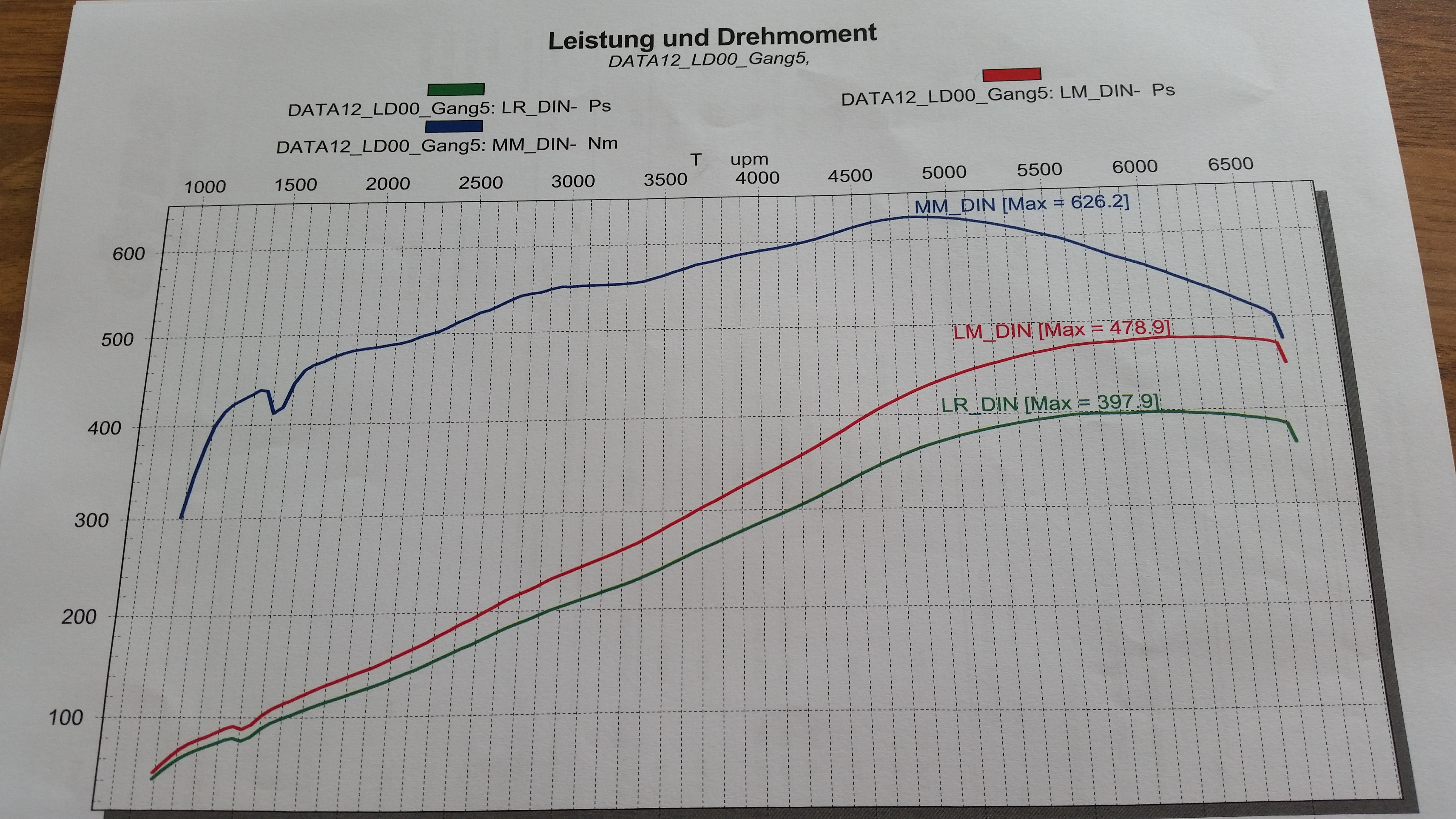

Das Ergebnis für Teil 1 meines Projektes kann sich erst mal sehen lassen. Messwerte reiche ich dann mal nach, wenn ich zum Testen komme.
Hier die Werte vom Prüfstand
478.9 PS
398.7 PS am Hinterrad
626.8 Nm
somit liege ich 10Nm unter der C6 Z06 mit 512PS 635Nm.

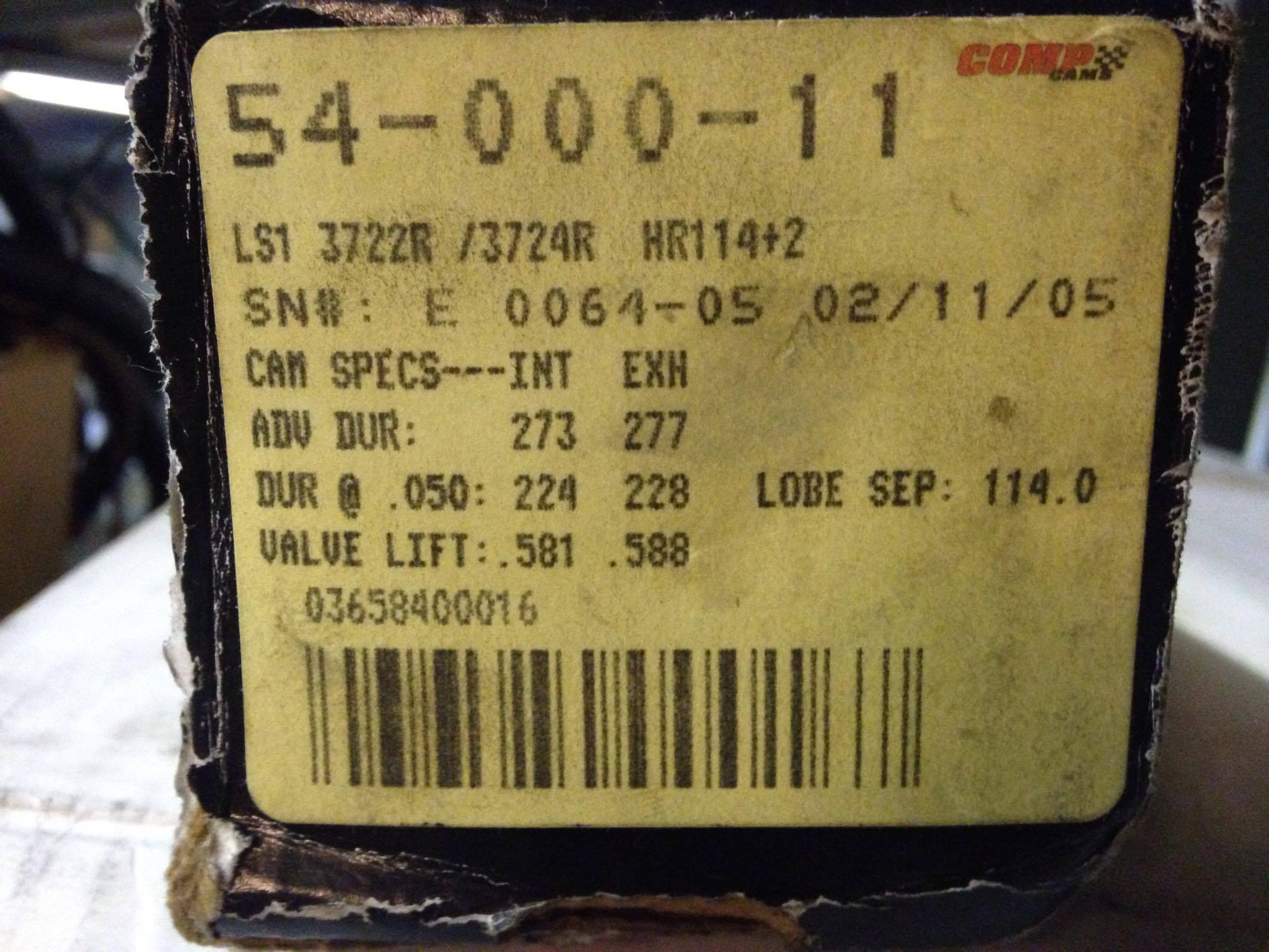

Hast du genaue Infos zur Nocke?
400 am Rad kann sich sehen lassen.

Leider kann ich nicht sagen welche Nockenwelle verbaut worden ist, frage aber nach.

Die Nockenwelle ist von der Firma Comcams

Super Wilfried.
Die heißen Comp Cams und produzieren alles an Nocken, was du willst ;-)
D-A-T-E-N wollen wir.
Die sehen so aus:
Die sehen so aus:

Für den 6. Gang war der Prüfstand zu klein.
Nein C5 Z06, ist der schnellste Gang leider der 5. es sei den, man hat den 6.Gang kürzer übersetzt.
Blade - Beiträge: 227
- Bilder: 15
- Wohnort: Grevenbroich
Re: C5 Z06 Setup Teil1
man misst normalerweise immer im direkten Gang, also der 1:1 übersetzt ist. Ausser man erreicht ein internes Prüfstandslimit was aber hier nicht der Fall sein wird.. (so ab 1100 Nm an einer Achse, das steigen dan Maha Allradprüfstände aus)
