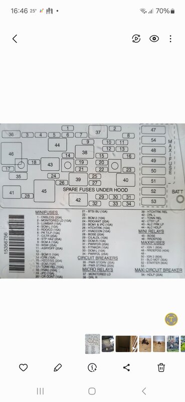

Moin liebe Gemeinde,
Ich hab mal wieder das Problem dass die Rundumbeleuchtung nicht funzt, d.h. Stellung 1 am Lichtschalter. Dreh ich weiter gehen die Klappen auf und die Hauptscheinwerfer leuchten, nur im Innern und eben hinten bleibt es dunkel.
Es hat sich schonmal bewährt die Sicherung im Beifahrerfußraum zu tauschen bzw zu reinigen. Bis gestern kam das Licht nach 1-2 Minuten an wenn der Strom sich wohl seinen Weg gesucht hat aber jetzt bleibt es dunkel, vielleicht ist die Sicherung auch durch. Ich weiß nur nicht mehr welche Sicherung das war ,das hatte Heiko mal bei mir gemacht. Weiß vielleicht jemand von euch welche das ist? Vorab besten Dank und noch einen schönen Gebährendentag für alle Väter*innen.
P.S. Hab mal ein Bild von der Belegung gemacht aber ich bin Legastheniker.

Laut meinem technischen Verständnis müsste es Sicherung "6" (10er) sein. Hab die mal getauscht aber hat nichts gebracht.
Hat jemand andere Ideen?

Hab heute mal den Ratschlag von 2 Forumskollegen befolgt und die Relais Nr 43 ist für das Licht verantwortlich) untereinander getauscht. Leider auch keinen Erfolg, auf Stellung 1 bleibt es dunkel.
Allmählich hab ich den Verdacht dass doch der Lichtschalter (vielleicht der Schleifring) einen weg hat.

Hi André
ich hab jetzt grad mal im Schaltplan gestöbert.
Funktionieren deine hinteren Blinker?
Wenn ja, dann hast du schon mal 12 Volt am Multifunktionslichtschalter und Masse an den hinteren Leuchten.
Danach läuft folgendermaßen der Stromkreis:
Sicherung Nr. 6 im Beifahrerfußraum => Lichtschalter => Brücke im Motorraumsicherungskasten => Standleuchten
Die Brücke im Motorraum wird wohl kaum durchgebrannt sein. Wenn dann noch die Sicherung Nr. 6 OK ist, bleibt eigentlich nur noch der Lichtschalter übrig...
Um ihn zu testen, kannst du folgende beiden Kabel an der Steckverbindung zum Lichtschalter mal brücken (dann sollten die Lampen einschalten):
Pin Z = oranges Kabel und Pin (R) = braunes Kabel
Hinweis:
Das Relais Nr. 43 im Fußraum sollte raus sein, da es nur vom BCM benutzt wird um die Lichter anzusteuern. (z.B. bei öffnen per Fernbedienung)
