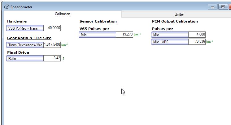

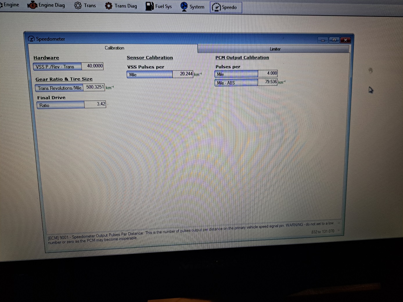

Wenn ich bei mir die Einheit auf km-1 umstelle,stehen da "19279".
Im Verhältnis zu deinen "20244" sind das ziemlich genau 5%.
Wo hast du diesen Wert her? Hast du den selbst errechnet, oder aus dem Netz gezogen ?
Jetzt frage ich mich wie es mit der Laufleistung aussieht...
Da gibt es ja nur 3 Möglichkeiten:
-Mein Gesamtkilometerzähler zählt zuviel
-deiner zu wenig
-beide zählen richtig, da dieser Wert nur für die Tachoanzeige zuständig ist
So sieht es bei mir aus, wenn ich auf km-1 umstelle:
Dieser andere Wert "Trans Revolutions" (was auch immer das bedeutet) wurde ab Bj.2001 geändert.
Bei meiner früheren Bedatung meiner 99er stand da der gleiche Wert wie bei dir. Das ist auch seltsam...
-deiner zu wenig

Hi, den Wert hatte ich mir damals selbst errechnet.

sorry, ich kam erst eben dazu nachzuschauen:
Hinweis:
Meine Ansicht ist etwas anders da es sich um eine ältere HP-Tuners Suite handelt.
Der Editor hat die Versionsnummer 2.24!
Ich hatte den Stock Tune einer 2002er US Vette mit MN6 herangezogen (vom Zaphod Micha),
dort sind 32.000 PPM eingetragen.
Bei meiner 2002er EU Vette mit MN6 hingegen 31.027 PPM.
Also zunächst die 32.000 PPM eingetragen wobei der Tacho noch immer daneben hängt.
Mit dem Taschenrechner korrigiert und eine absichtliche Voreilung von 2km/h hinzugefügt.
Ergebnis: bei 32.801 PPM passt es am besten für mich.

Hinweis:

Ansonsten hätten die EU Modelle ja auch zwei mal die Voreilung. Einmal vom BCM und nochmal vom PCM. Zudem hätten die EU Modelle auch alle eine falsche Laufleistung und Bordcomputeranzeigen.
Die Voreilung kommt ausschließlich vom BCM.
Ich hab ja jetzt wirklich alles getestet.
Da kann nur der Vorbesitzer schon mal den Tacho optimiert haben.
Aber man sieht ja, das alle Files auf der HP tuner seite, und auch mein Originales US Schalter File die 31.027 eingetragen haben.
