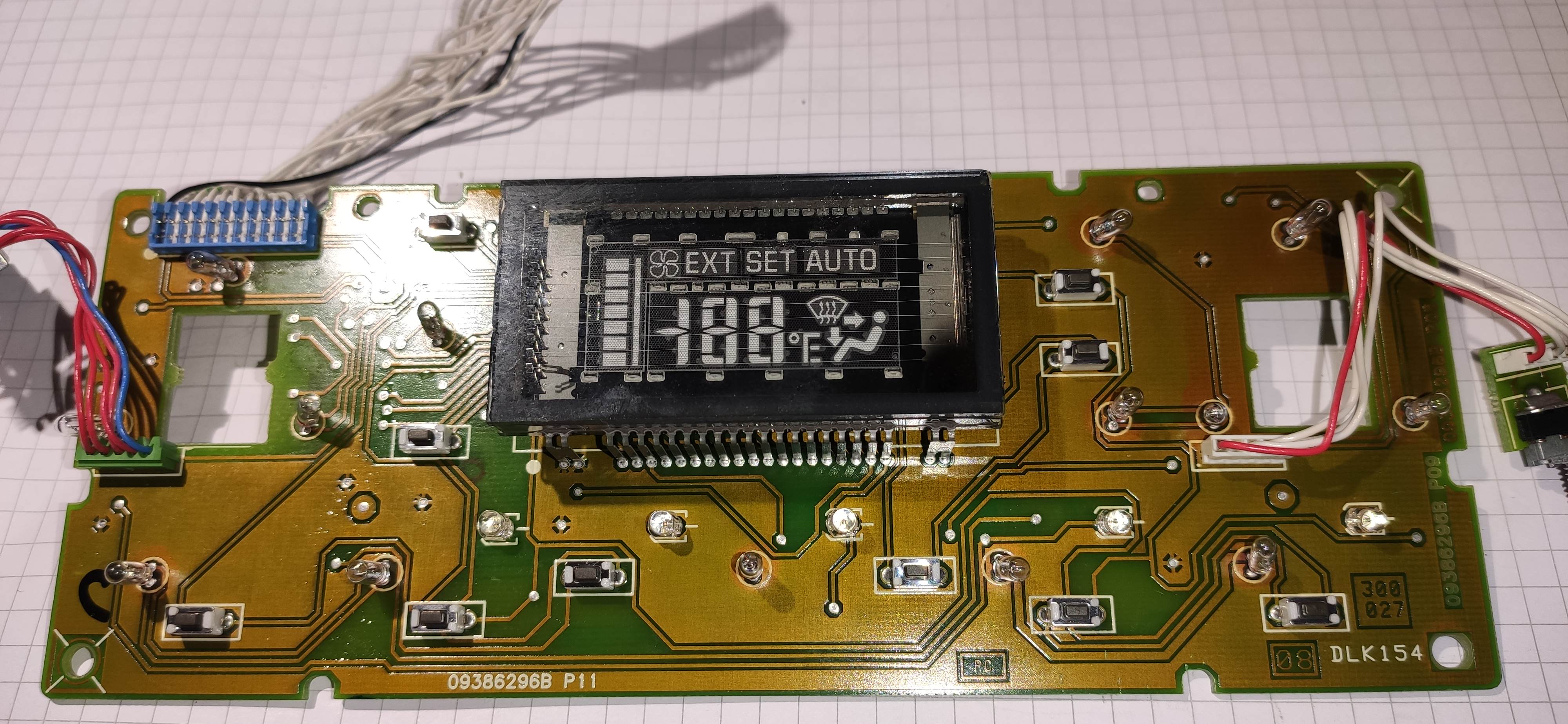

Moin,
bin neu hier im Forum und fahre eine 2001 Corvette.
Mein Klimabedienteil hat wie viele andere auch wohl das Problem der defekten Glühlampen. Diese habe ich alle erneuert. Nach dem Zusammenbau hab ich jetzt alledings ein anderes Problem. Der linke Temperaturregler funktioniert nur noch in die Richtung plus bis er bei 32 Grad angekommmen ist. Zusätzlich leuchten unten alle LED s! Wenn man der linken Temperaturregler dreht schaltet er die LED s aus und wieder an. Als ich heute das Bedienteil angeschlossen habe konnte ich einmalig, wenn man den Regler nur langsam von einer Rastung zur anderen dreht, auch in die minus Richtung drehen. Im Display für die Lüftergeschwindigkeit bleibt der mittlere Balken immer an. Lüftung läßt sich regeln auch die Anzeige arbeitet dann, aber beim runterregeln ist der mittlere Balken wieder da. Habe schon geschaut ob ich beim löten irgendwas beschädigt habe, kann aber nichts finden (die instandgesetzte Beleuchtung funktioniert einwandfrei).
Hat da noch jemand eine Idee?
Gruss Isinet
Gruss Isinet

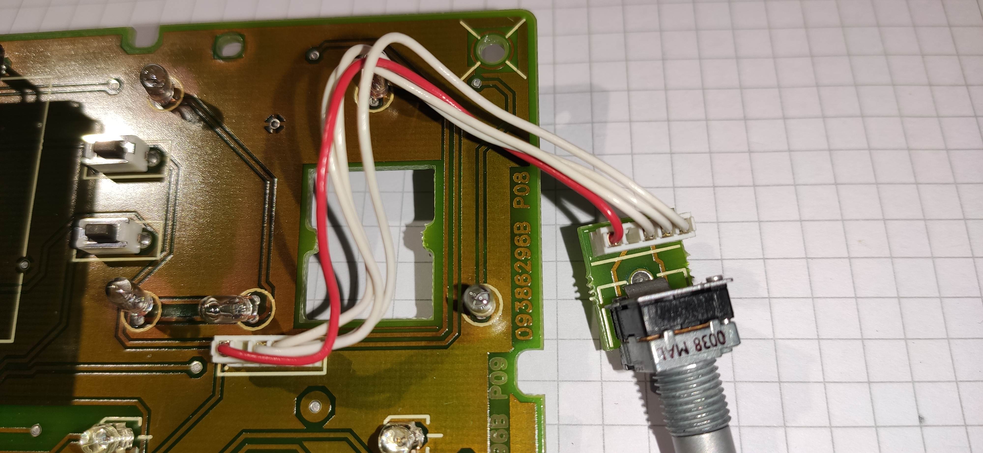

das IC unter dem VFD Display wird mit großer Wahrscheinlichkeit defekt sein.
Prüfe aber sicherheitshalber nochmal nach ob Du die Strippen (jeweils drei weiße und eine rote), die zu den Drehreglern gehen nicht unglücklich
eingequetscht hast. Die Strippen passen nur in einer bestimmten Position durch den Leiterplattendurchbruch für die Regler.

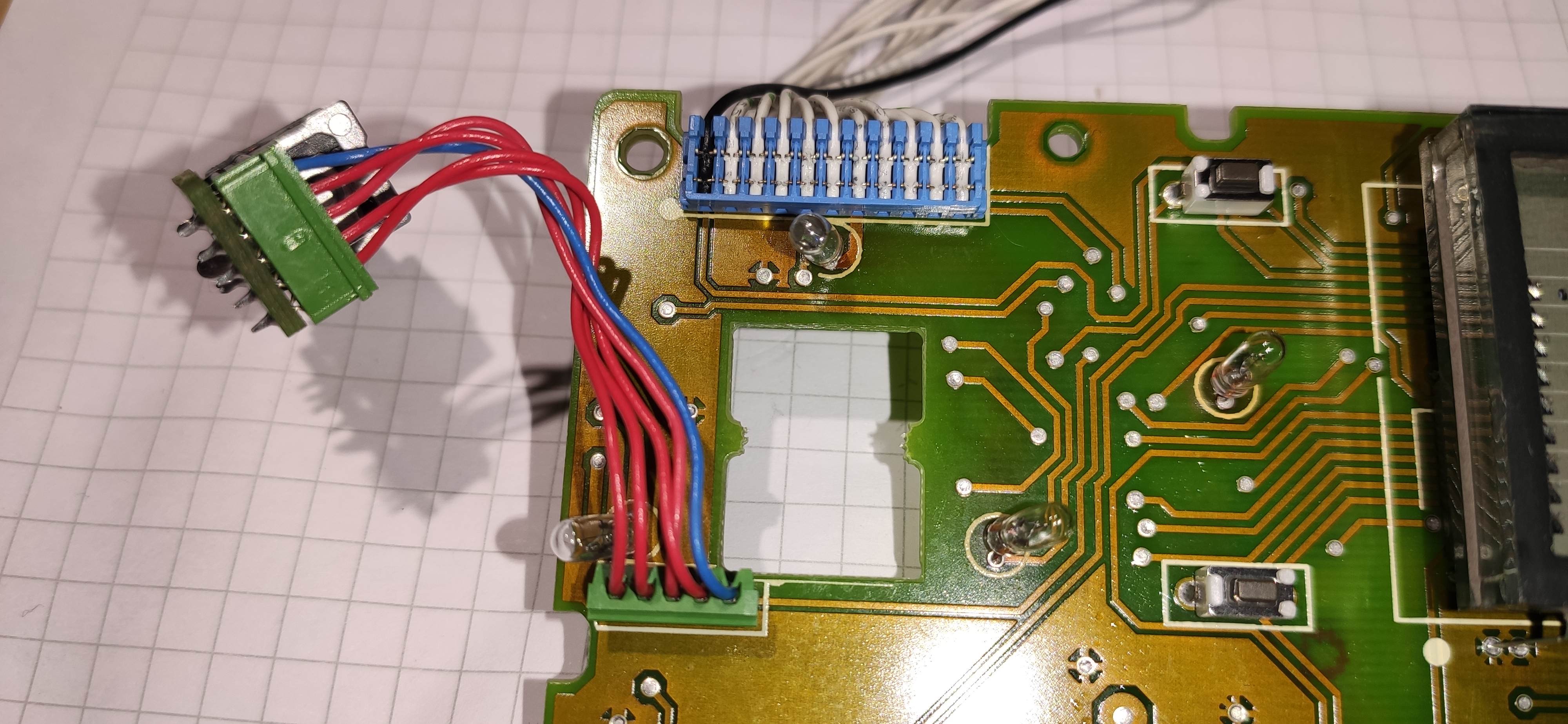

Hallo Tom,
danke für die schnelle Antwort. Die Kabel sehen eigentlich gut aus sind auch nicht gequetscht. Hab alledings links 5 Kabel, 4 rote und ein blaues. Die hab ich mal durchgemessen, alle ohne Probleme.
Wenn das IC defekt ist, dann gehe ich mal davon aus das ich ein anderes Bedienteil brauche?
mfg Jürgen
mfg Jürgen
