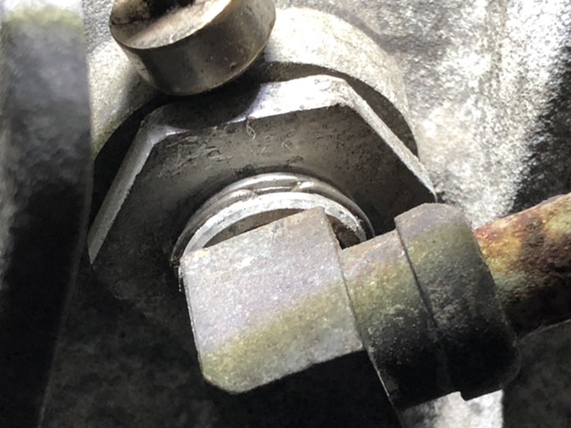

2L Castrol Limited slip reichen aus. Ich habe 1.8Liter reinbekommen.
Ablassen musst du das Öl über du untere Ölleitung, (befindet sich direkt über der Blattfeder). Das Auto sollte an den Rädern angehoben werden, wenn du das Fahrzeug am Rahmen hochhebst, beugt sich die Blattfeder zu stark und man hat kein Platz mehr die Leitung etwas herunter zu ziehen.
Pass nur auf das die Klammer nicht weg fliegt, am besten n Magneten dran halten.
Am besten öffnest du vorher die Einfüllschraube, damit gehst du sicher das du auch das neue Öl einfüllen kannst :-D
Marcelo
Marcelo

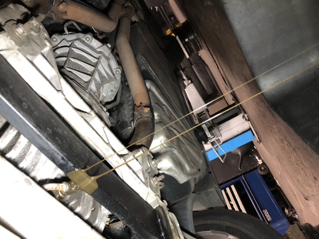

Re: Differenzialöl
Hab im Zoohandel Aquariumbedarf einen Schlauch ca. 8 oder 10 mm. 2 m. Durchmesser besorgt, Trichter reingedrückt, das andere Ende dann ins Einfüllloch.
Das Öl in die Sonne gestellt das es schön warm und dünnflüssig ist, bei einem Gefälle von ca 1 m. läuft das Öl wie von selbst rein und man kann ganz bequem
dabei stehen anstatt über Kopf zu arbeiten. Hab meine Handpumpe entsorgt, war zu fummelig.
Saubere Wanne unter das Diff und wenn es da reinplatscht ist das Einfüllen fertig.
Achtung bei vorhandenem Diff-Öl-Kühlkreislauf: Zwischendurch laufen lassen falls sich da beim Ablassen Luft reingeschafft hat, das muß raus sonst könnte die
Füllmenge zu gering sein.
Ralf
Ralf

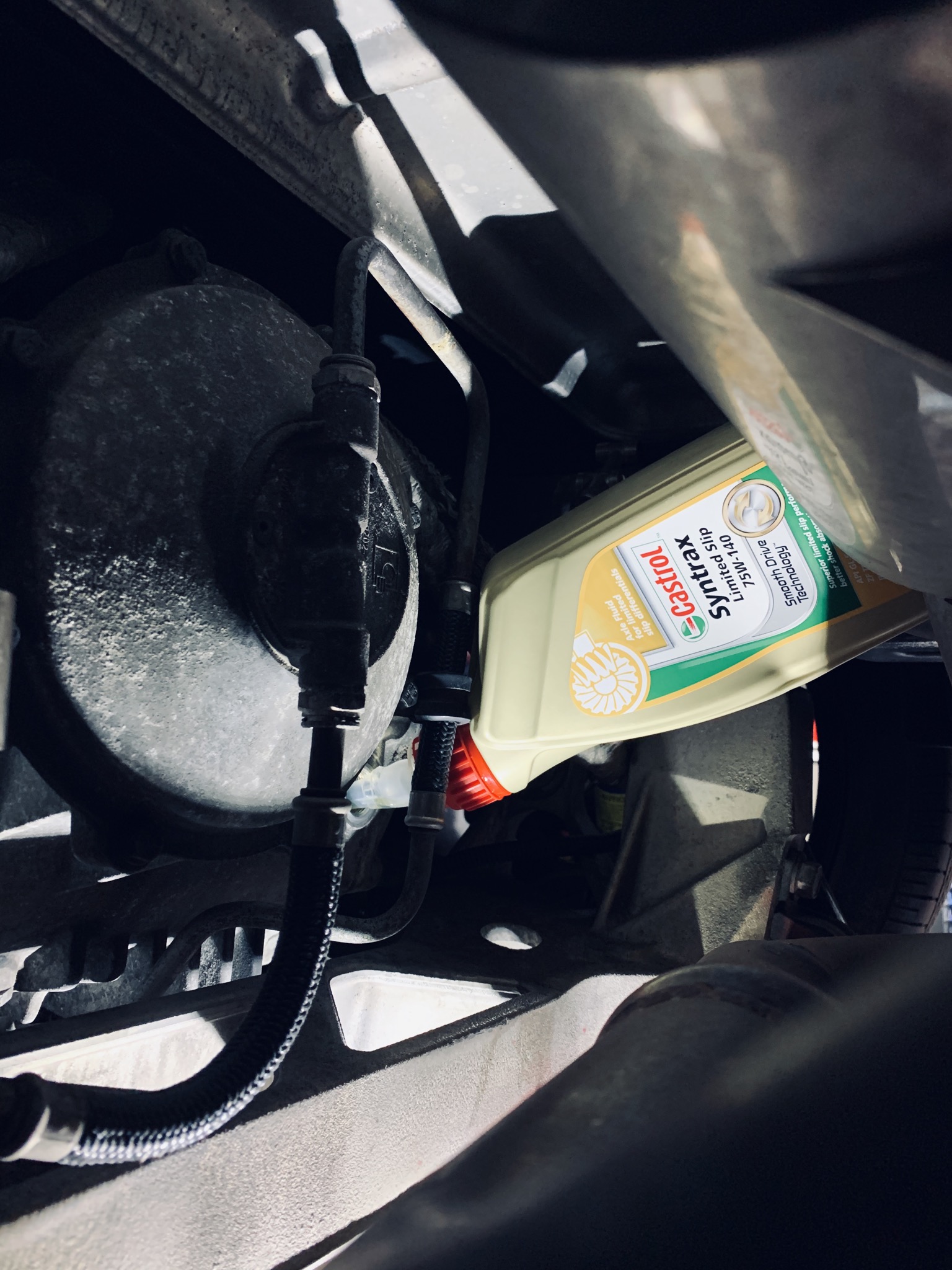

Re: Differenzialöl
Die 1 Liter Flaschen von Castrol haben ja einen Schlauch mit dran. Damit ging das ohne Hilfsmittel problemlos.

Re: Differenzialöl
Sorry, das war keine Absicht.
Ich habe zu spät gesehen das es sich um eine C5 handelt.
In meinem Post handelt es sich um eine C6 EU LS2.
Gutes Gelingen.
Gutes Gelingen.

Re: Differenzialöl
Jupp.
Außerdem sieht man auf den Bildern auch schön, dass eine Befüllung mit den Schnorchelflaschen von Castrol gut klappt. Passt schon, die C6 ist ja sowieso nur ein Facelift der C5.![Sarkasmus [smilie=sarkasmus.gif]](./images/smilies/smiley_sarkasmus.gif)
