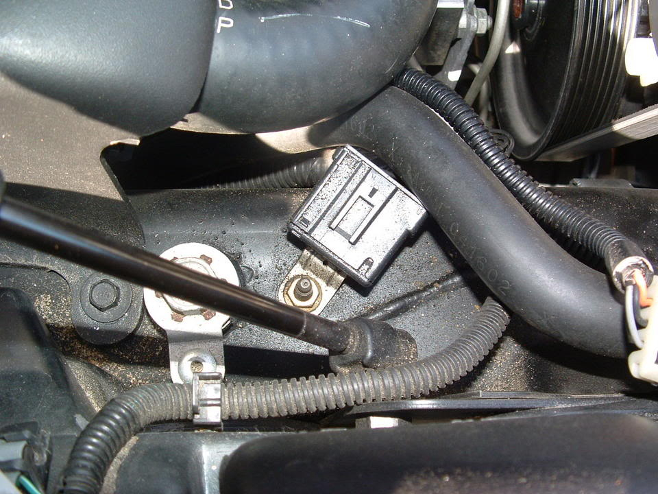

Habs selber im Amiforum gefunden.
Das ist der Massepunkt G101
Der Punkt ist vorne am linken Scheinwerfer.

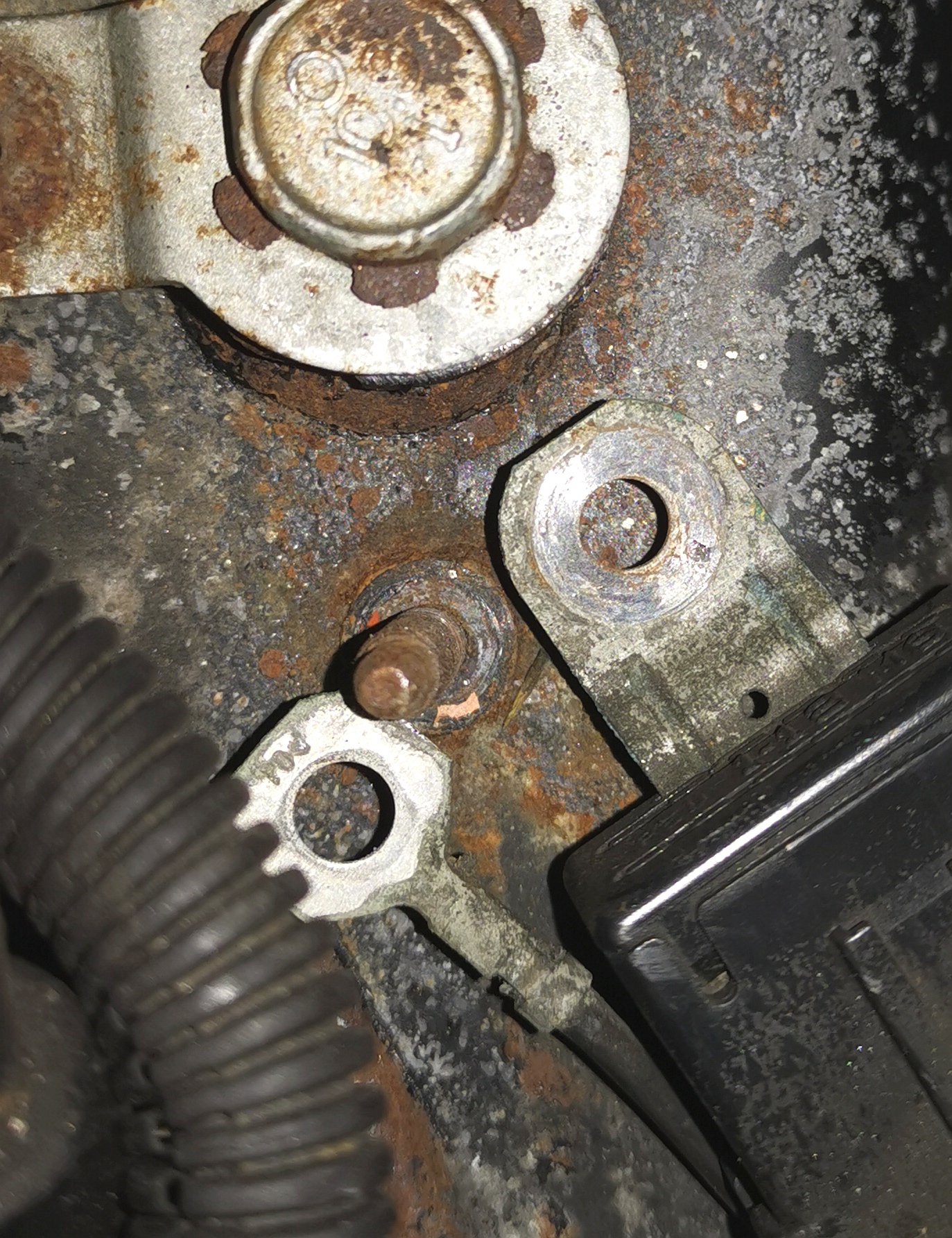

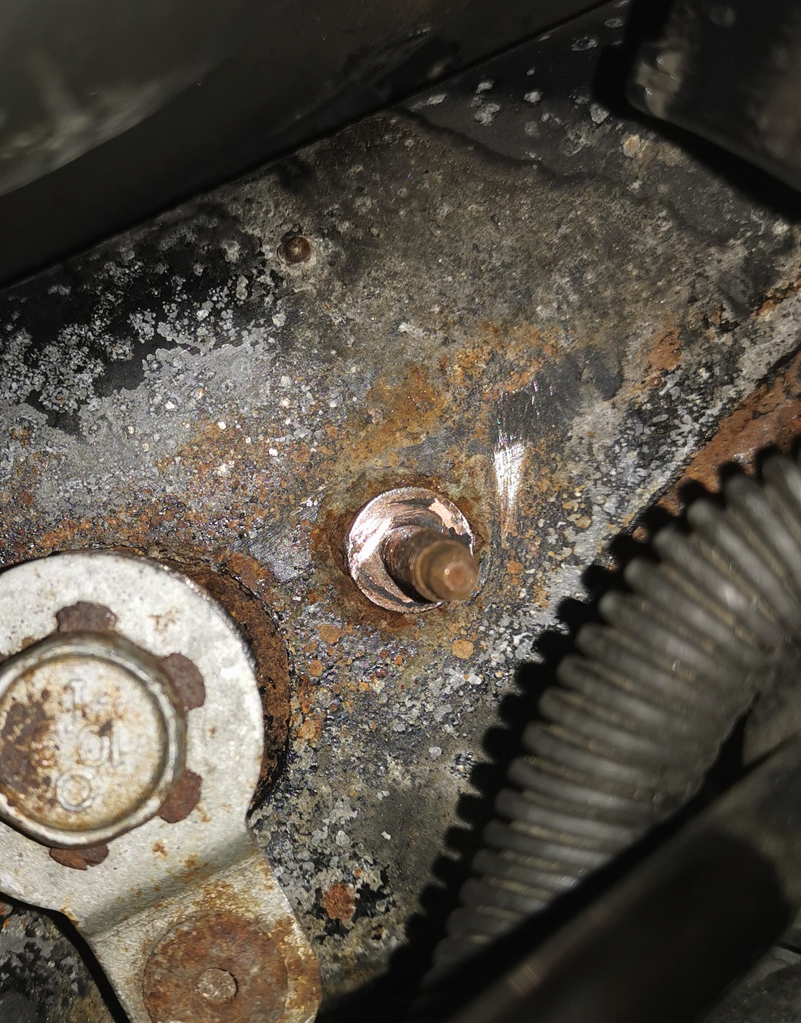

Das war Vorher:
Nachher:
Ich bin wie folgt vorgegangen:
- Pumpe abgesteckt
- Am Stecker mit Multimeter die Spannung gemessen, bei gleichzeitigem betätigen Wischer Knopf gemessen (Kamen nur 8V an).
- Pumpe mit normalem 1,5mm2 Kabel direkt an die Batterie geklemmt (Pumpe ging dann, da war klar das es die Stromversorgung sein muss)
- Massepunkt gereinigt (mit Schleifpapier und Elektrik Reiniger)
- Alles wieder zusammen bauen
Das war Vorher:
Nachher:
