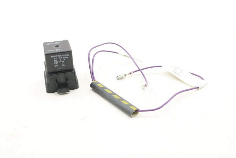

Re: Fehlercode+ Temperatur
Wenn das zweite Relais bei den US-Modellen (speziell Schaltern) so aussehen sollte wie auf dem Bild, dann wäre es als Bestandteil des GM Column Lock Relay and Wire Kit OE Part Number 88952428 verbaut worden.

das erklärt einiges!!! Gruß Werner
