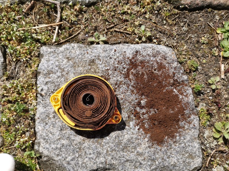

Hallo zusammen,
Da mein unterer Fahrergurt nach dem rausziehen nicht mehr zurück gefahren ist, habe ich den mal auseinander genommen, ich dachte zuerst, es sein das bekannte C5 Problem mit dem verklempten Gurt.
Leider ist die Drehfeder im Retraktor komplett vertröstet u d daher an mehreren Stellen gebrochen.
Ich denke nicht, dass man nur diese Feder neu gekommt. Hat wer einen Kompletten Fahrergurt mit beiden Retraktor en zu verkaufen? Oder etwas defektes, wo ich die Feder aus dem unteren Retraktor noch verwenden kann?
Allternativ je nach dem wie teuer das wird würde ich auch auf 4 Punkt Gurte umsteigen. Kennt hier jemand ein vernünftiges System für die C5, welches zugelassen ist, oder zugelassen werden kann?
Gruß Philipp
Hier nochmal ein Bild von der Feder [smilie=help.gif]

Re: C5 Retractor Kaputt
Beitragvon andree » 22.04.19, 11:57
Oha, das sieht ja übel aus. [smilie=dash2.gif]
Vielleicht sollte man in die Dinger vorsorglich schon mal etwas Fett rein drücken, damit es schon gar nicht so weit kommt.

Beitragvon Molle » 22.04.19, 13:57
Der Gurt ist nicht mehr lieferbar.Nur nach Gebrauchtteilen suchen.
Beitragvon Nighthawk 2307 » 22.04.19, 19:42
Molle hat geschrieben:Der Gurt ist nicht mehr lieferbar.Nur nach Gebrauchtteilen suchen.
Danke Molle, habe dank Martin zwei auf eBay gefunden, einer sogar in der Richtigen Farbe.
Ich habe dem Verkäufer mal ein paar Fragen zum Zustand geschickt.
Wie bekommt man den Gurt denn los, ich habe mehrfach Torx 50 gelesen, dass passt bei mir aber nicht (minimal zu groß), ich habe sogar versucht dne mit dem Hammer vorsichtig rein zu kloppen. T45 ist aber zu klein.
Gruß Philipp
Beitragvon RUBY » 22.04.19, 21:23
ich vermute, das die C5 keinen eignen Gurt erhielt.
Also sollte was auch einem anderen GM Fahrzeug auch passen. Frage ist nur, von welchem?
Kann da was von OPEL passen?
Beitragvon RUBY » 22.04.19, 23:03
Wie sieht den die Verzahnung aus?
6 Kant , 12 Zahn ?
Mit bei meiner Vette kam ich mit normalen Torx aus.
Da es aber in Zulieferteil ist, kann das auch bei jedem anders sein.
Mache doch mal Bitte ein Foto.
Beitragvon Nighthawk 2307 » 23.04.19, 08:42
Die US Gurte passen in die DE C5 rein, das hat mir Molle eben bestätigt. Ich habe entsprechend einen Gebrauchten Gurt in Deutschland aus einer US C5 gekauft. Der T50 passt nicht, da es scheinbar einen speziellen T500 für die Befestigung gibt, der soll wohl dem T47 entsprechen (ich wüsste garnicht, dass es den überhaupt gibt). Den habe ich zu dem Gurt dazu bestellt, ich berichte, wie es damit geht.
Beitragvon Nighthawk 2307 » 28.04.19, 09:51
Der gebrauchte Gurt ist drinnen und Blockiert beim schnelles ausziehen schon mal, aber nicht so sensibel wie der Beifahrer Gurt. Das blockierten durch G-Kräfte kann ihc mangels Zulassung noch nicht testen. Als der Gurt aber noch nicht eingebaut war blockierte er in fast jeder Position, was auf eine Korrekte Funktion hindeutet. Ausführlicher Test wenn das Auto ein Kennzeichen hat.
Den alten Gurt mit Retraktor gebe ich gerne kostenlos (bzw. bei Versand gegen Versandkosten) ab. Hätte ich einen defekten gehabt, hätte ich meinen auch wieder reperieren können.
