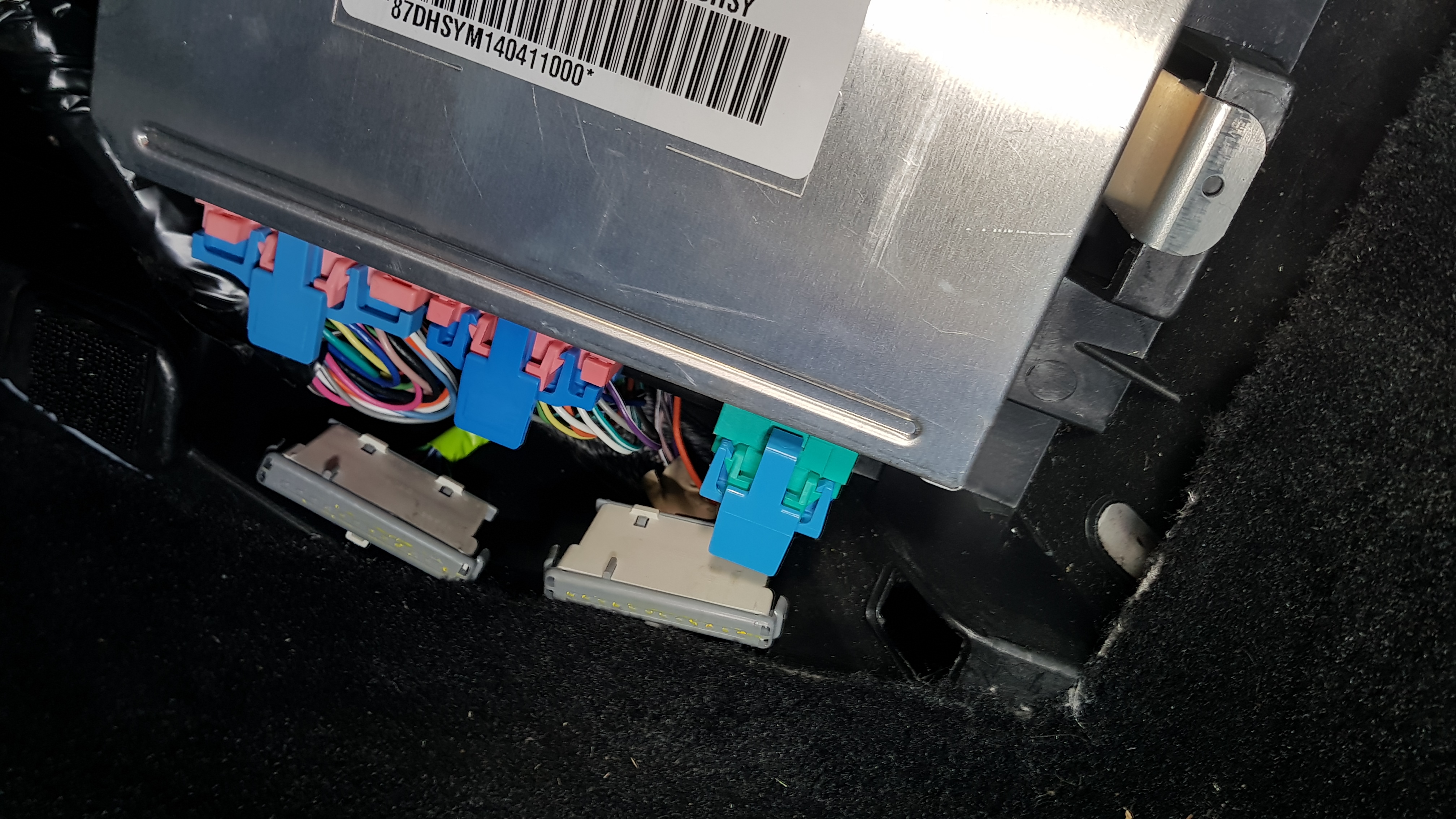

Hi, ich will einen aktiven SUB hinter dem Wasserfall platzieren. Der braucht ja nur Strom und Audio. Ich habe gelesen und Bilder gesehen von 3 Kabeln die Links vom Steuergerät im Fussraum isoliert frei rumhängen (sollen). Also Dauerplus, Schaltplus und Masse.
Ich habe ein 2004er EU Modell.
Ich habe da komische Stecker oder so etwas ähnliches, die ich auf Bildern irgendwie noch nicht gesehen haben. Länglich hochkant und irgendwie im Fussraum befestigt. Bilder anbei.
Fragen...habe ich diese freien Stromkabel nicht? Und für was sind die komischen Stecker?
Hoffe auf Erleuchtung

Das sind die Verbinder der Datenstecker.
Dort laufen alle Datenleitungen des Class 2 Bus von jedem Steuergerät zusammen.
Schau mal weiter rechts unten.
Manche haben den 3 fach Stecker rechts unten manche oben links.,

danke für die schnelle Antwort. Werde ich morgen noch mal auf die Suche gehen obwohl ich da eigentlich auch schon überall rum gefingert habe wo man meine Finger reingekommen hat. Schätze mal du meinst rechts neben dem sicherungskasten
