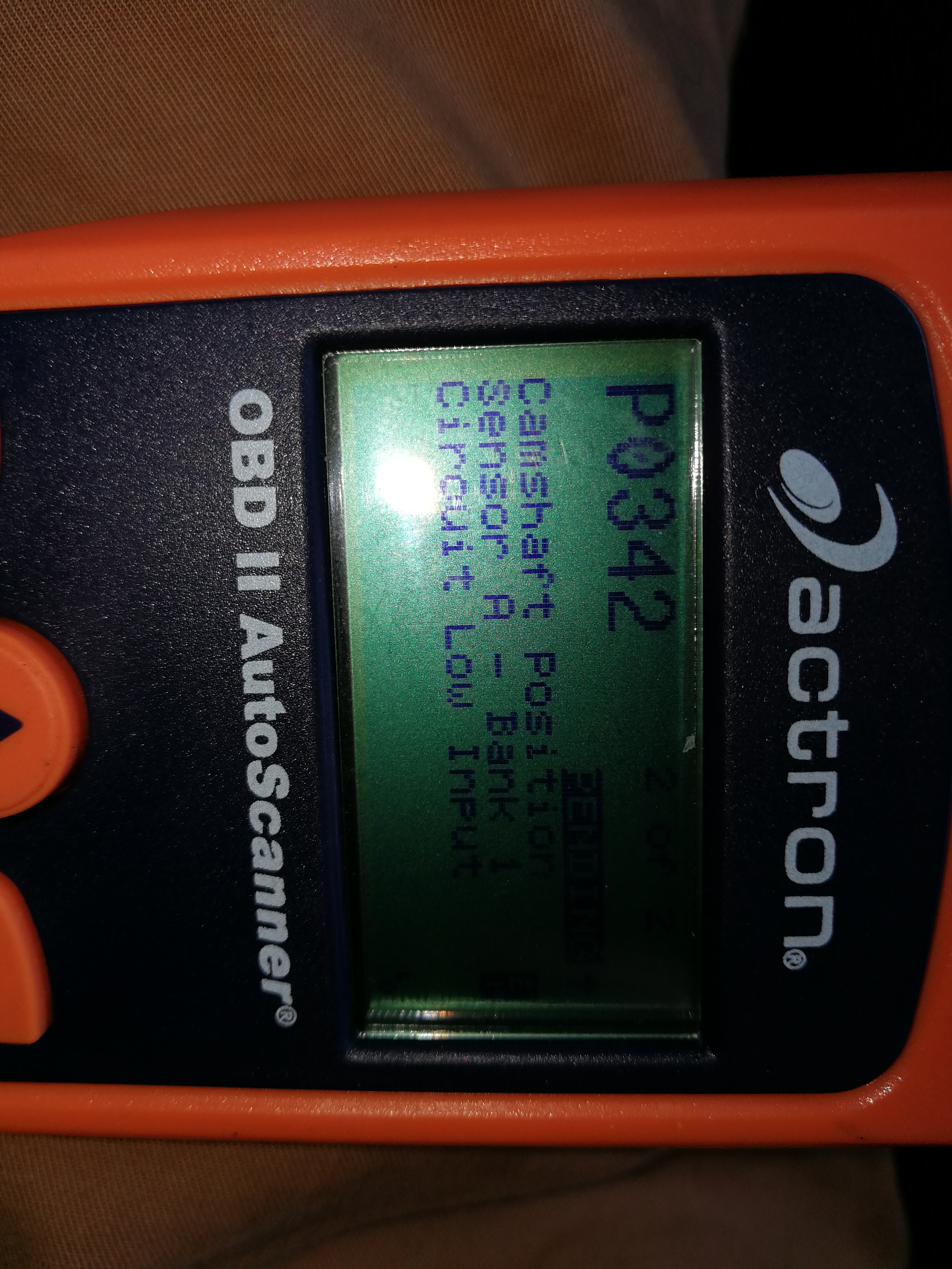

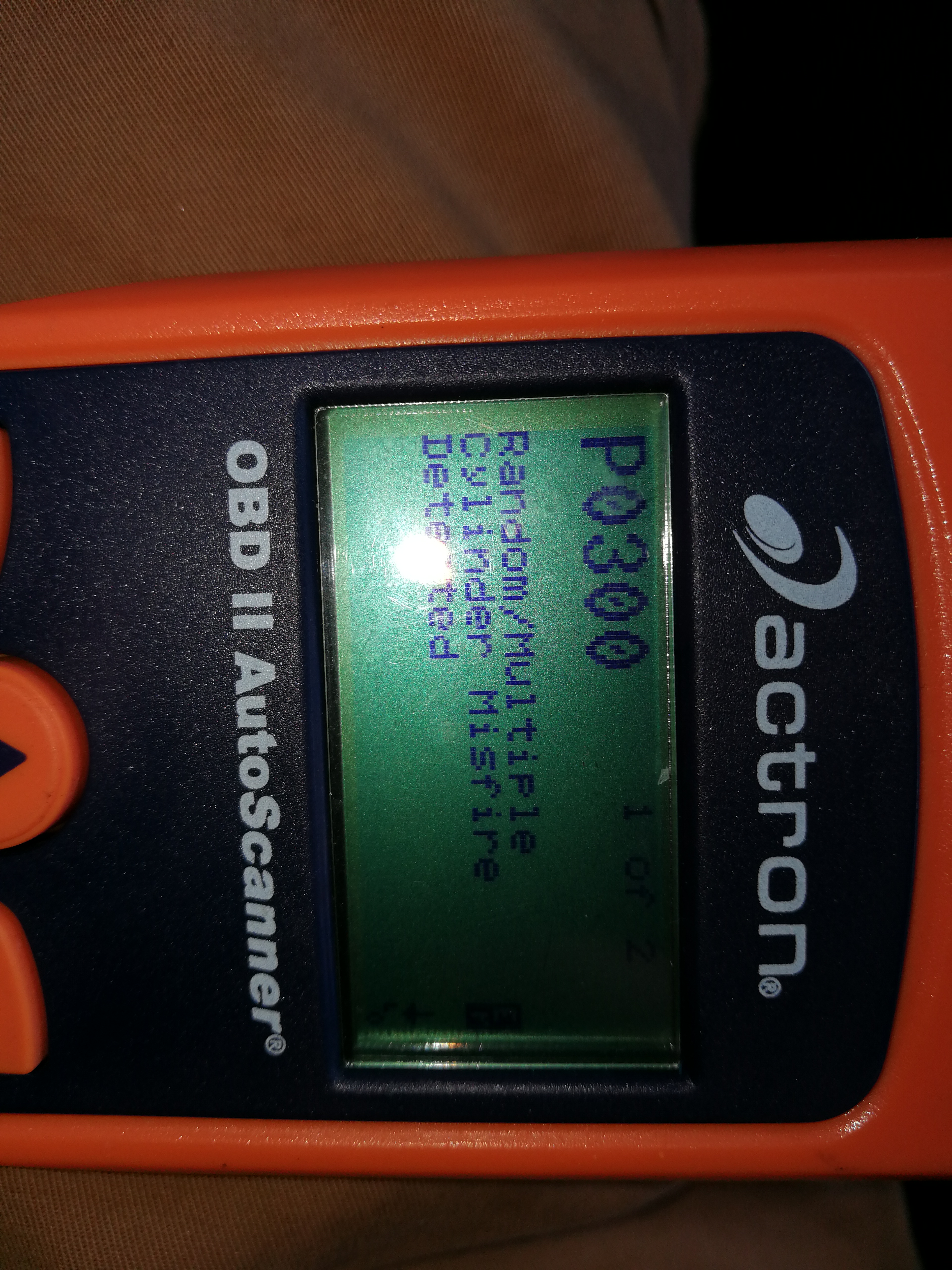

Was sind den für Fehlercods da ?
Bink security?
Startet sie , aber geht bein anfahren wieder aus ( über 2 Kmh)?
Mehr Input Bitte.
Bink security?
Mehr Input Bitte.

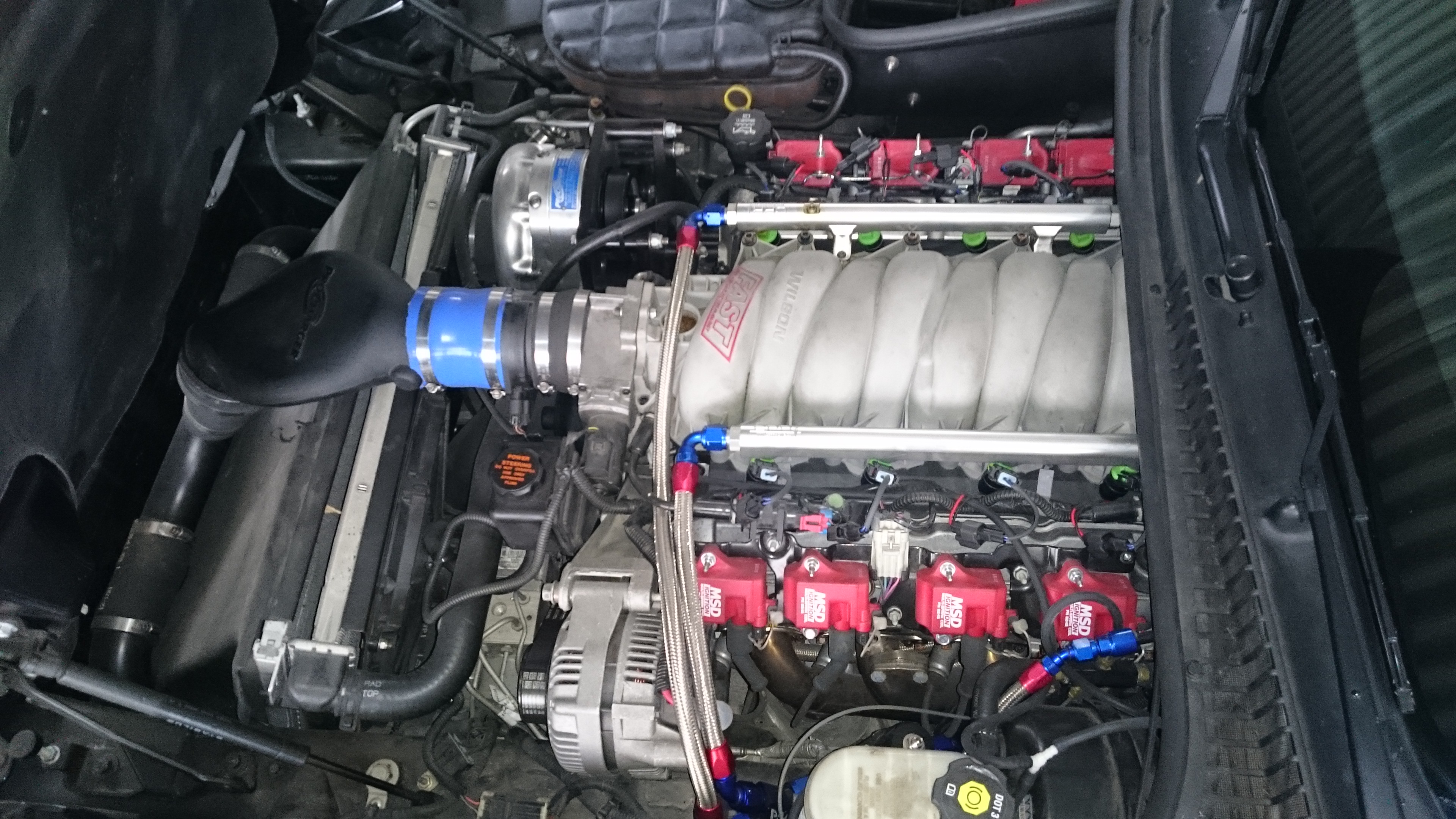

Ich fahre eine C5 Z06 mit überarbeitetem LS7 Motor und
Procharger, frei programmierbaren Steuergerät
Msd zündanlage usw.....

Doch ist ein C6 Z06 Motor mit Mahle Motorsport Kolben, H-schaft Schmiedepleuel u.
scharfer Nockenwelle
wenn ich richtig gelesen habe auch mit Dart Zylinderköpfen, Wilson Ansaugbrücke und Procharger.
ich finde das genaue Setup mal raus.

Hi, habe die ganze ladedruck Schläuche frisch gemacht und bin heute 120 km gefahren ohne Probleme dann 20 km ziemlich viel Gas und Fehler da.....

Wer hat den Wagen abgestimmt was für ein ladedruck Verdichtung und Lambda fährst und welche Benzin Pumpe und düsen sind verbaut wäre alles mal Interessant. Dein Wagen hat ja nichts mehr mit einem Serien c5 Zutun hängen viele Faktoren zusammen ist der Kurbelwellen Sensor ok ?? Ist das ein Originalteil welches Steuergerät fährst du das Originale oder ein freiprogrammierbares???
PS: Ich sehe gerade du hast es oben geschrieben das du dein ein frei programmierbares Steuergerät fährst welchen hast du verbaut wer hat es verkabelt ??
Wie habt ihr es mit dem Klopfsensoren gemacht sind die Aktiv ?? Und welche Drosselklappe hast du verbaut es gibt Drosselklappen die Probleme unter druck machen die nicht funktionieren..

Guten Morgen, ich habe noch nicht alle Unterlagen die C5 wurde so 800 km gefahren ohne Probleme stand dann allerdings 6 Jahre gebaut wurde sie von Redline racing und abgestimmt im Raum Köln aber wo genau weiß ich nicht ![dash3 [smilie=dash3.gif]](./images/smilies/dash3.gif)
