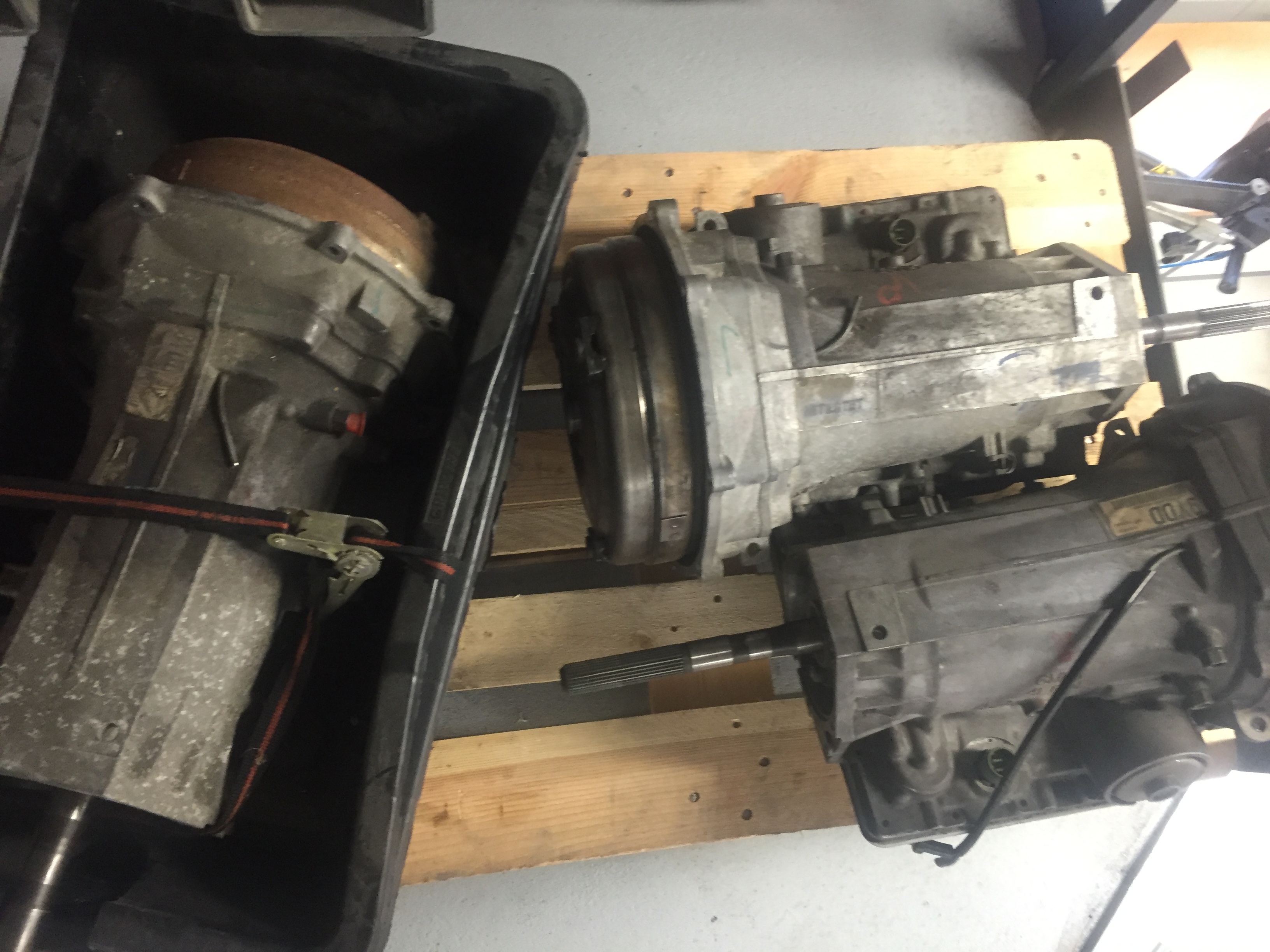

defekte Automatikgetriebe auf Palette.
Bei 2 Stück rutscht der 3. Gang.
Eins wurde aus Unfall ausgebaut und könnte noch funktionieren.
Konnte nicht getestet werden.
Daher alle 3 als defekt
zusammen 800 Euro
zusammen 800 Euro
