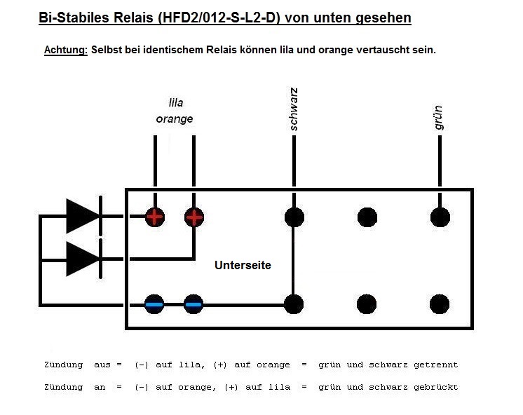

Hier hab ich eine kleine Skizze für euch, die Zeigt wie man es verlöten sollte.
Auf der Skizze sieht man das Relais von unten mit den Pin´s nach oben.
Um die Bedingungen die unten in der Skizze stehen zu erfüllen, muss man selbst ausprobieren auf welchen Pin das Lila und auf welchen Pin das Orange Kabel gelötet wird.
Das kann bei jedem Relais anders sein.

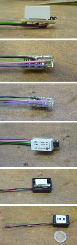

2 von den Dingern hab ich noch übrig. Falls jemand eins möchte, bitte PN. Diese werden dann mit den gleichfarbigen Kabeln am abgeschnittenen Stecker verlötet.
So sehen die CLB´s dann aus:
