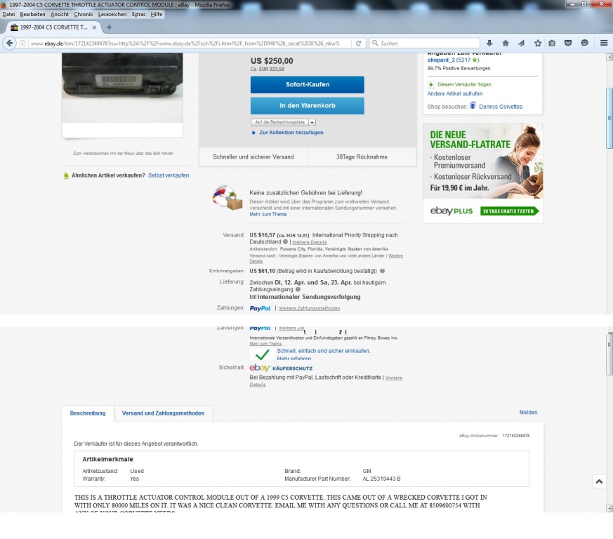

Momentan finde ich nur eins in Ebay USA. aber ob er es nach Deutschland verschickt weis ich noch nicht.
Am besten wäre es wenn ich test weise eins mal der Werkstatt zu Verfügung stellen könnte um auszuschliessen das es was anderes ist. Im Hummer ist das gleiche verbaut .

Ja macht der, kostet so um die 330 Euro und dauert bis zum 23 April. 250 $ bei PP zur Zeit 1:1 , Steuer 63 $ Transport 16$
