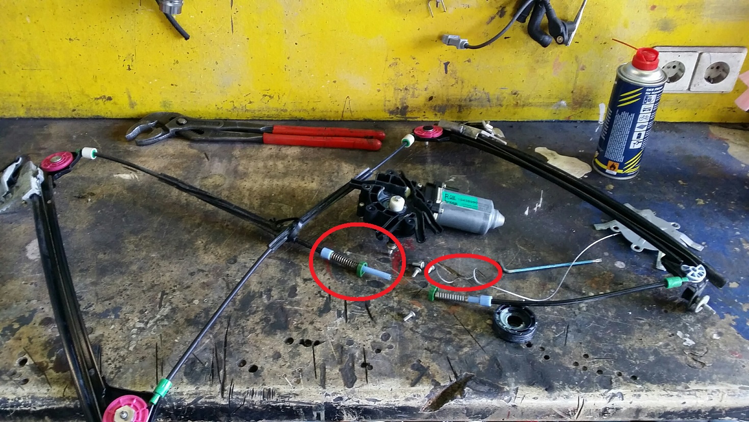

Beitragvon Asgard » 15.06.15, 12:55
Grad mal ausgebaut den Ramsch.
Der Motor läuft, allerdings hat sich im Getriebe der Seilzug im Zahnrad verheddert, dadurch ist eine Führung gebrochen (s. Bild), Drall im Drahtseil (s.Bild) usw...
Also ist (zum Glück) nicht der Motor das Problem, sondern der Rest.
Ich bräuchte also den kompletten Fensterheber, ohne Motor. Vielleicht hat ja jemand sowas rumliegen.
