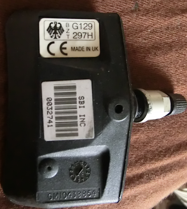

beim Aufräumen hab ich eine einem Nachlass diese Sensoren gefunden.
Leider weis ich nicht , ob die US oder Eu , C5 oder C6 Sensoren sind. GM 1048854
Ich könnte vermuten C5 Eu , weis es aber nicht.
Bitte Hilfe

Ja, die sind von einem Eu-Modell.
Sieht man an dem Pleitegeier, der da aufgedruckt ist.
C5 ist auch richtig. Es gibt aber noch Unterschiede in den Baujahren.
Wenn ich raten müsste, würde ich sagen Bj. 97-2000!?

bei der C5 EU gab es da nicht nur eine Sorte?
Bei dem C5 US Modell gab es 2 Sorten, so weit ich weis.
97 - 00 und 01 bis 04

EU nur eine Sorte. US 3 Sorten
