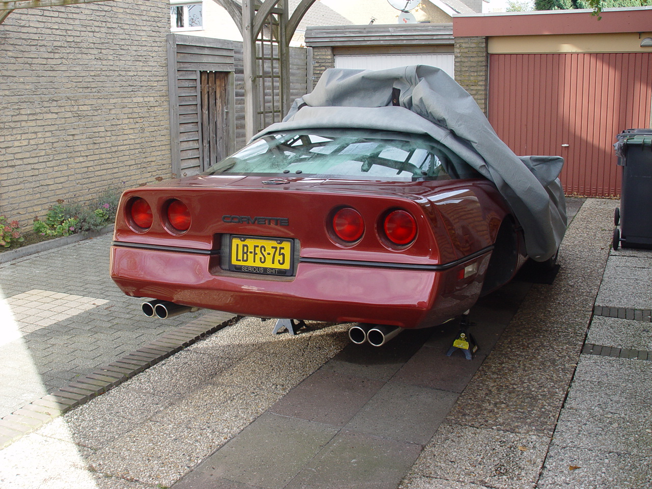

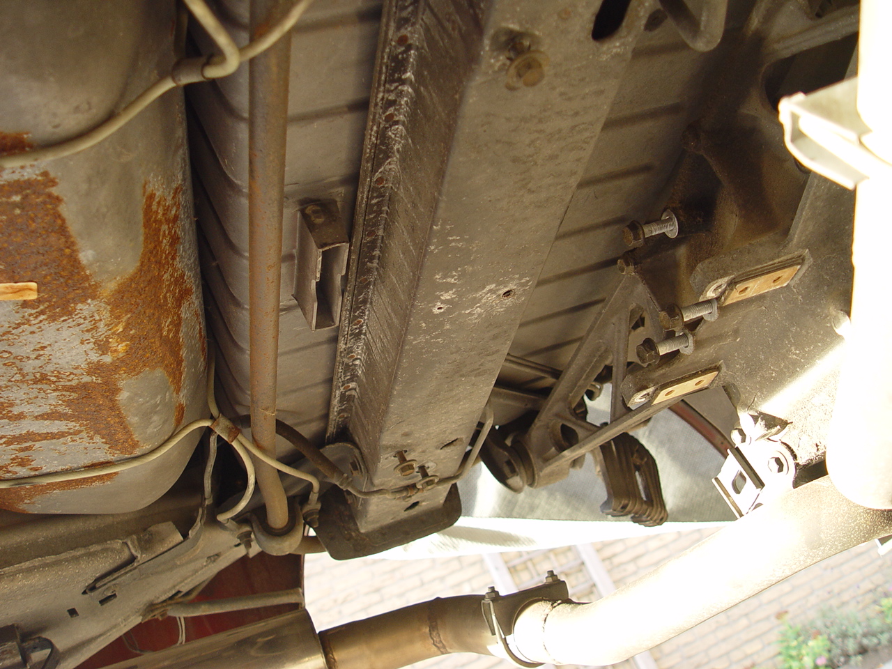

Euer Geduld wird belohnt. Die ersten Bilder sind da.
Hier unten meine "Werkstatt"

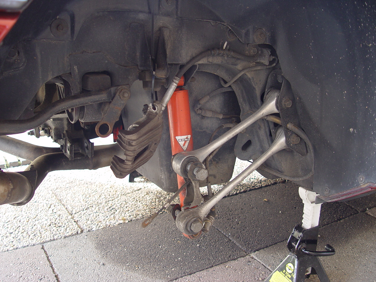

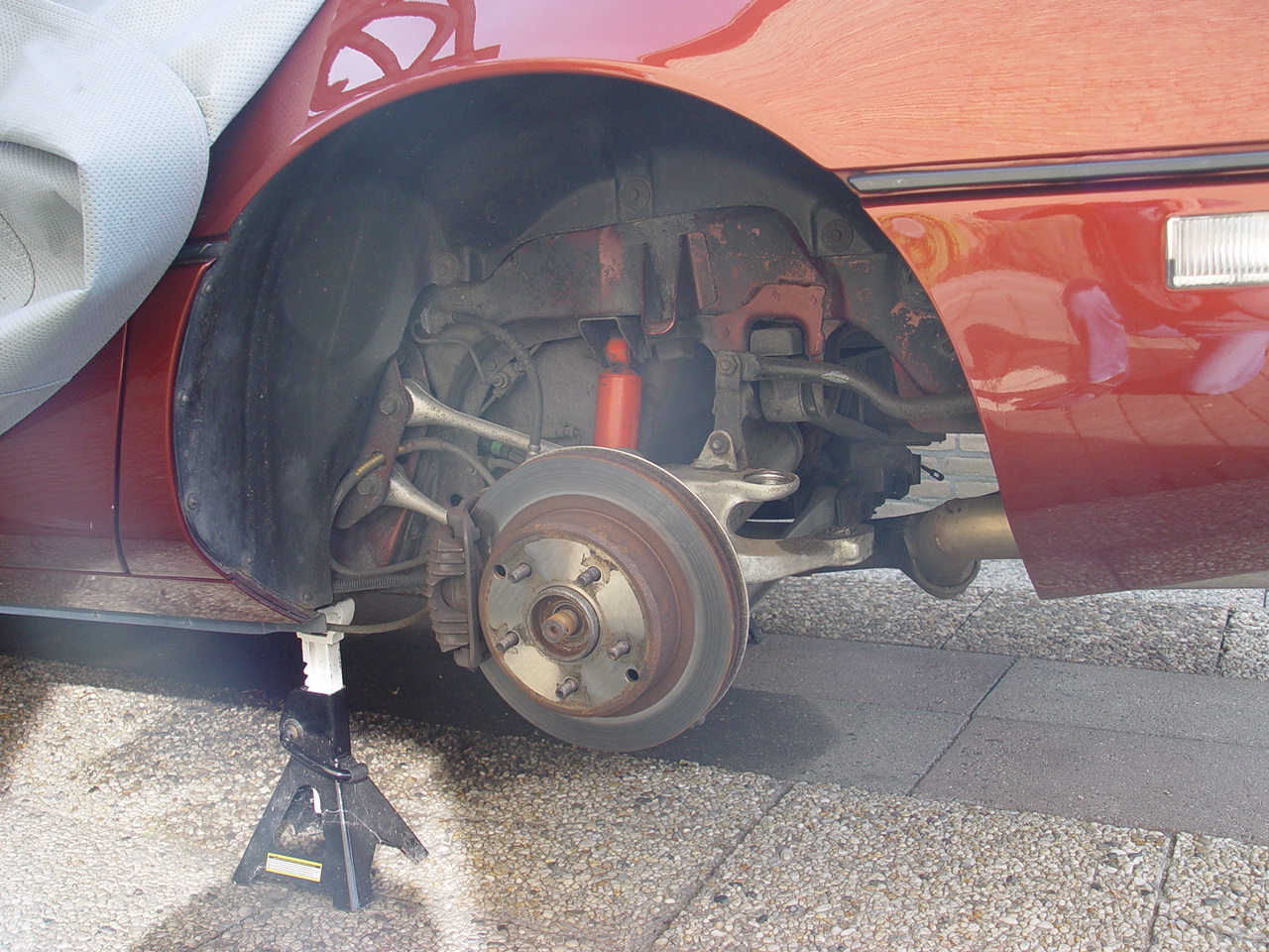

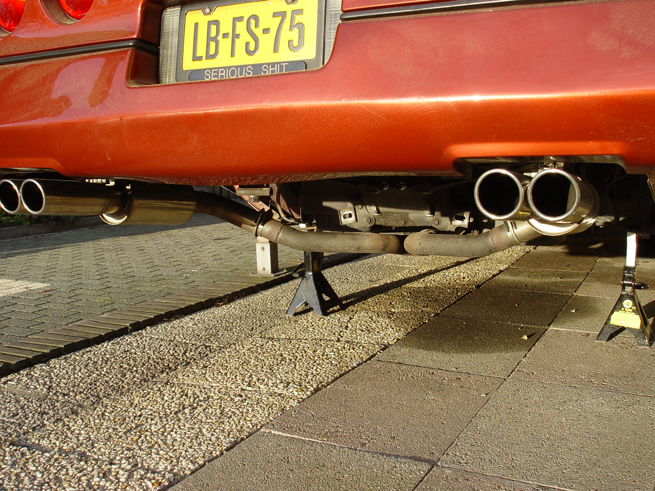

Re: Putzen und polieren
Hier unten noch mehr Bilder. Es geht voran mit der Schrauberei. Alles lässt sich recht einfach losmachen. Inzwischen habe ich die komplette hinterradaufhängung und antriebswellen zerlegt.

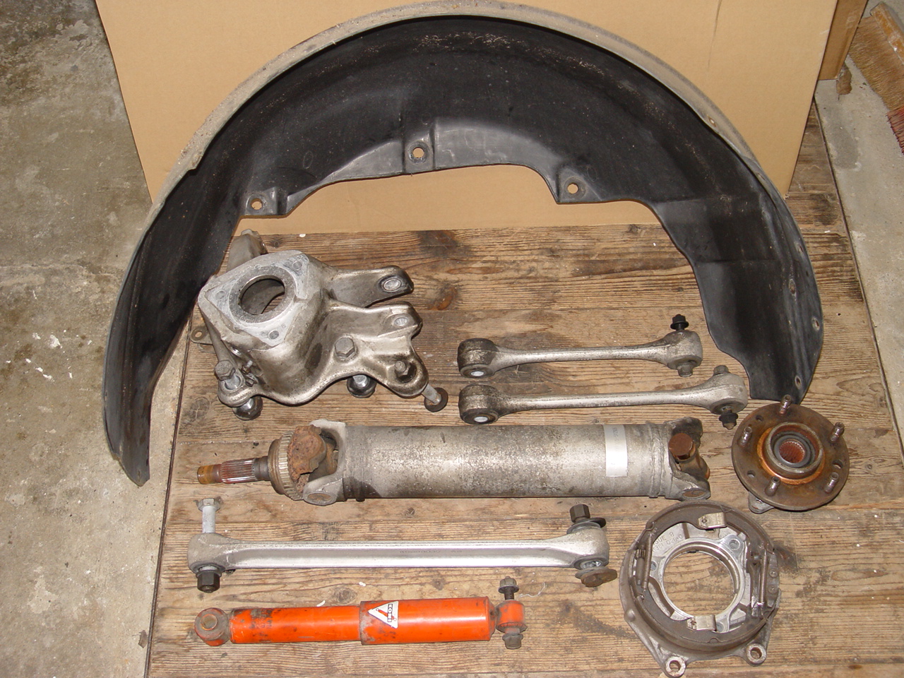

Hier ein Bild der Teile die ich zerlegt habe. Es geht hier um die Seite rechts. Die Teile von links habe ich nicht fotografiert.

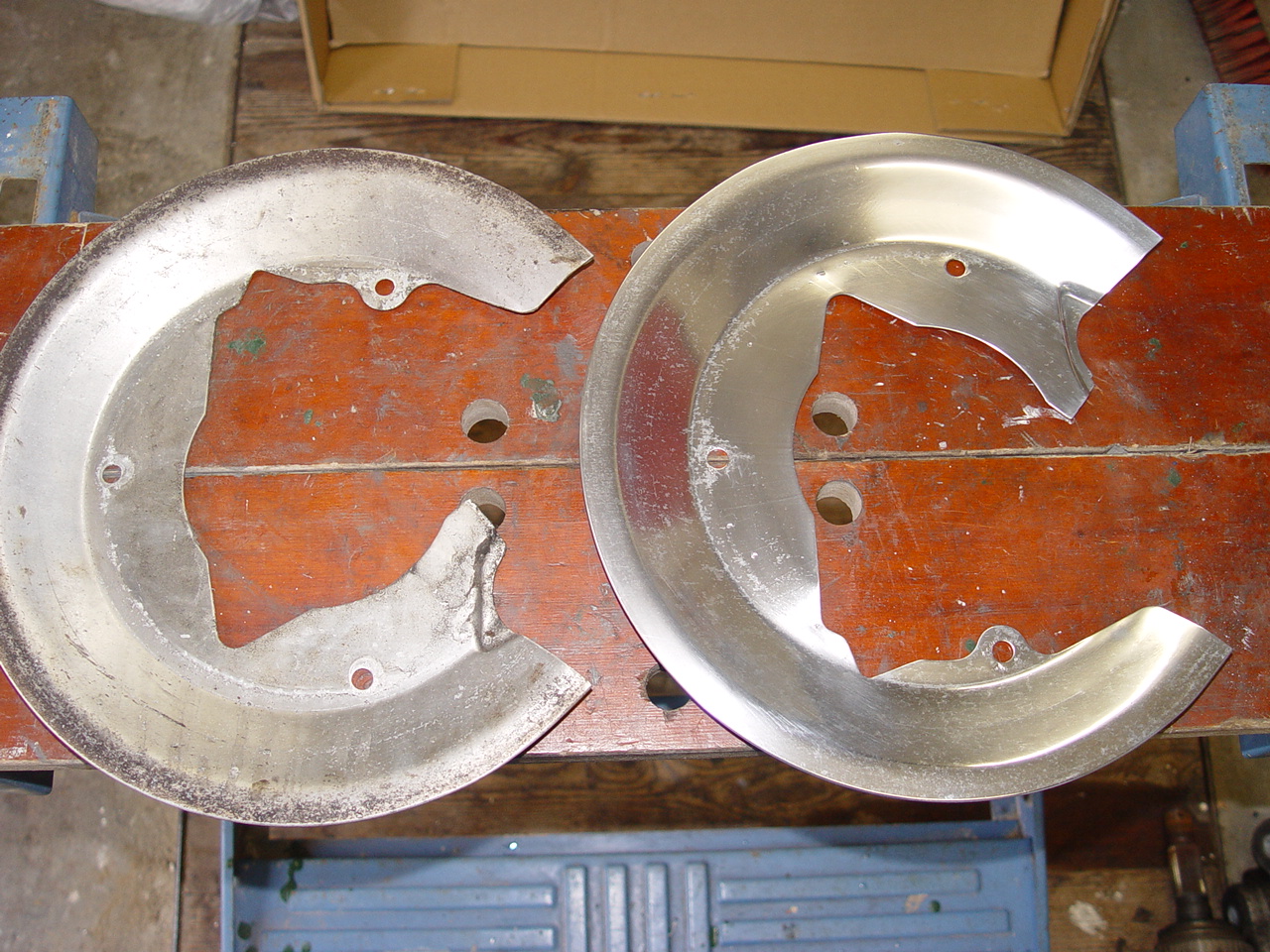

So soll das Ganze letztendlich aussehen. Hier könnt ihr die Schutzbleche der Bremsanlage sehen. Rechts ungeputzt und links ein bisschen poliert. Mehrere Poliervorgänge werden noch folgen. Ich warte noch auf eine Dose Autosol Polierpaste die ich in Deutschland bestellt habe.

Da hast Du Dir einen ganzen Batzen Arbeit angelacht!
Und das alles nur auf "Böcken"...
Bin gespannt auf das Ergebnis!

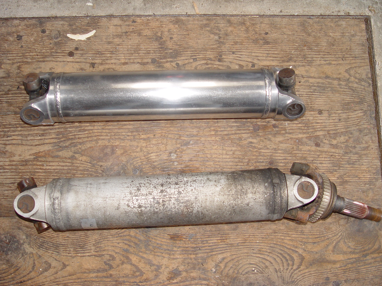

So,
Das erste Ergebnis kann ich zeigen. Hier unten ein Bild von den beiden Antriebswellen. die linke Welle ist noch ungeputzt. Oben ist die geputzte und polierte rechte Welle. "Live" sieht die Welle schöner aus als auf dem Bild. Man kann noch mehrere Fleckschen sehen,aber ich bin ziemlich zufrieden mit dem Ergebnis. Zuerst werde ich die andere Teile behandeln. Ich muss mich noch entscheiden ob ich die Welle noch weiter polieren werde.
Welche von den beiden Wellen ist jetzt die polierte ???
Nur Spaß...
Sieht geil aus! ![good [smilie=good.gif]](./images/smilies/good.gif)

Ich weiss: ganz perfekt (wie verchromt) sieht es nicht aus. Und so ganz zufrieden bin ich auch noch nicht. Die verschiedene Teile haben leider zu viele Beschädigungen um das ganz perfekt wie ein Spiegel zu bekommen
Viele Grüsse,
Hallo Roger,
wenn Du ein wirklich zufriedenstellendes Ergebnis haben willst, dann besorg Dir mal eine Sisalvorpolierscheibe für die Bohrmaschine, dazu einen Riegel schwarzes Polierwachs, und eine Baumwollscheibe zum nachpolieren mit Hochglanzwachs.
Kostet nicht die Welt.
Die Bohrmaschine in einen Schraubstock gespannt, und die Werkstücke dann an den Scheiben entlang geführt.
Du wirst Dich wundern wie schnell Du damit ein super Ergebnis erzielst.
Reiner
