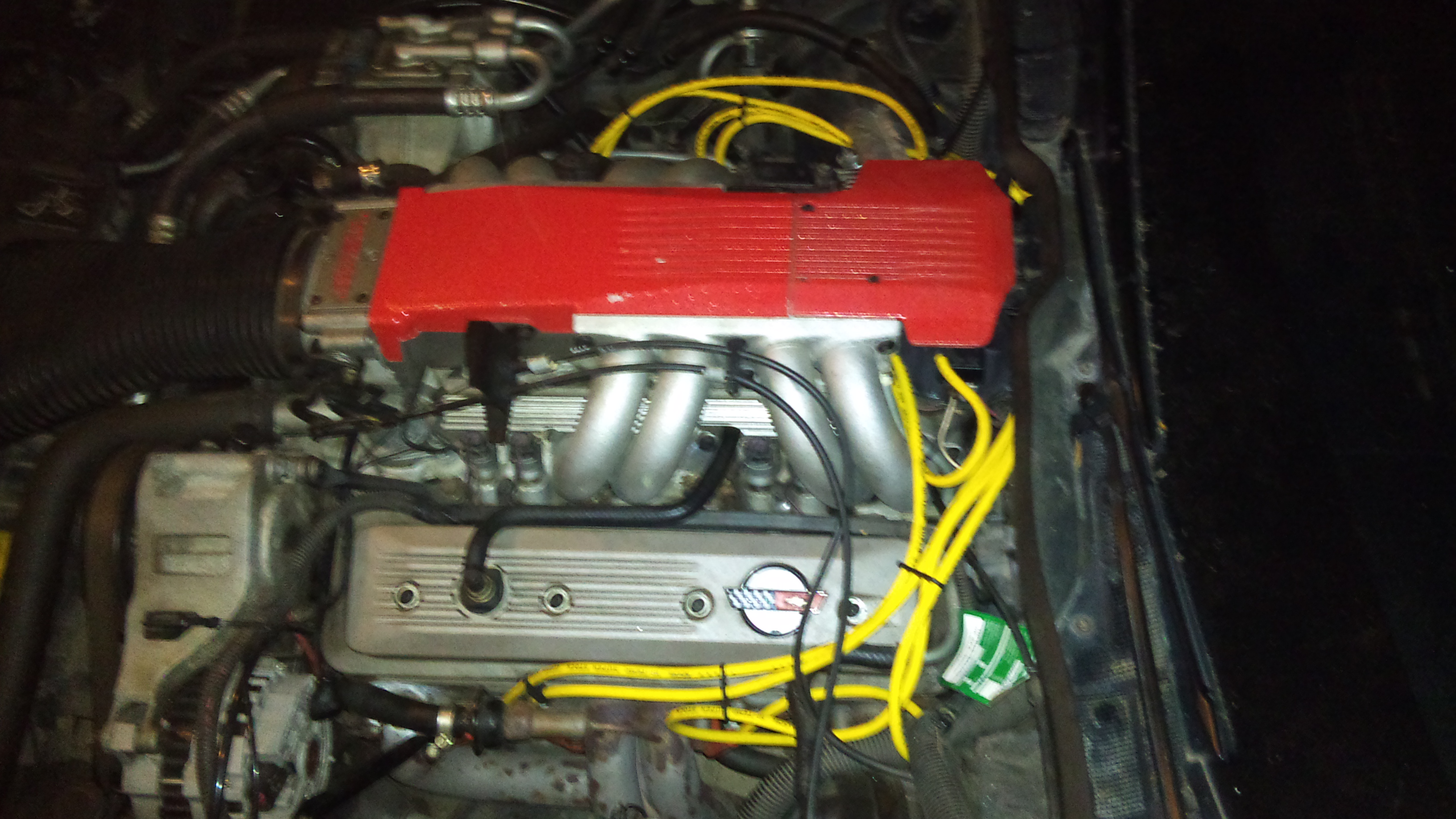

Wenn es drehzahlabhängig ist ,ist höchstwahrscheinlich die Zündung nicht richtig abgeschirmt.Zündkabel aus dem Zubehör machen sowas gerne. Ich bau heut welche vocn Accel ein .Wenns danach surrt meld ich mich .
LG Frank
LG Frank

Hallo, habe mir Kabel von Accel gekauft ,den Stecker am Verteiler muss man selbst anbauen .Da sirrt nix in der Bose
LG Frank
LG Frank
