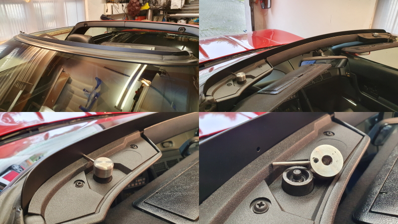

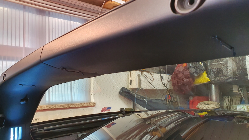

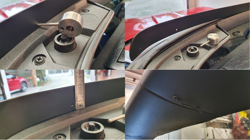

Der Windabweiser wird oberhalb der Frontscheibe befestigt.
Bei fahren ohne Dach sind die Windgeräusche / Verwirbelungen sehr stark.
Ich habe verschiedene höhen ausprobiert.
32mm gesamt höhe waren nach meinen Empfinden bis etwa 150 km/h am angenehmsten.
Der Spoiler ist aus 2 mm weisen PVC wurde aber schwarz lackiert.
Die zwei kappen mit innen Gewinde sind aus Alu und die Stifte aus 3,2 mm V2A Schweißdraht.
Unterhalb des Überschlagbügels habe ich mir Halterungen die mit schrumpfschlauch überzogen
wurden mit den vorhandenen Schrauben befestigt so ist der Spoiler wenn er nicht benötigt wird
nicht im Wege.
Durch die Bilder ist der Rest selbsterklärend wenn nicht fragen.
