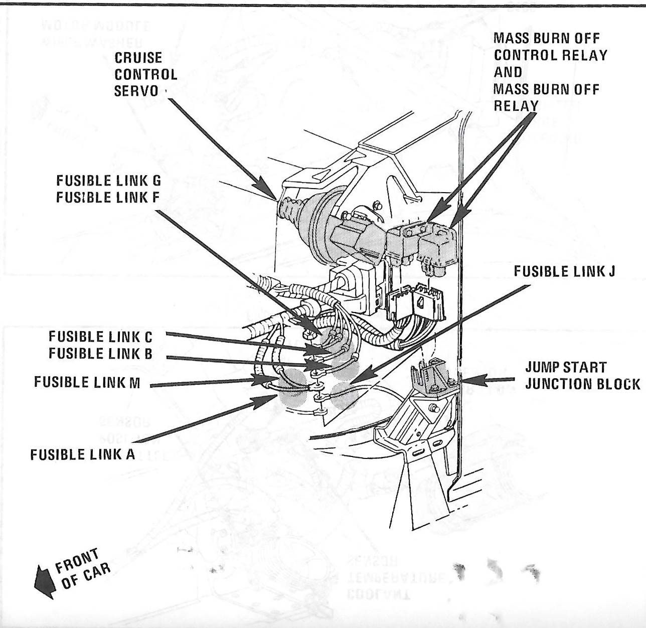

Wie er schon schrieb, wird der Draht im Mass Air Flow Sensor nach Abschalten der Zündung "freigebrannt" - gesäubert.
Die dafür zuständigen Relais siehst du auf dem Bild.

Habe nun mal die Kontakte gesäubert... Die wahren ziemlich verdreckt..hat aber leider nichts gebracht.
Nachdem Reset des Fehlers kommt der Fehler bei der ersten Fahrt kommt der Fehler nicht. Mache ich den Motor aus und warte einen Moment und starten den Motor neu dauert es etwa 20 Sekunden und der Fehler läuft wieder auf. Habe das mehrfach wiederholt. Immer der gleiche Ablauf.
Also wird es wohl das Relay sein....
Muss Ich mal schauen wo ich es bekomme
